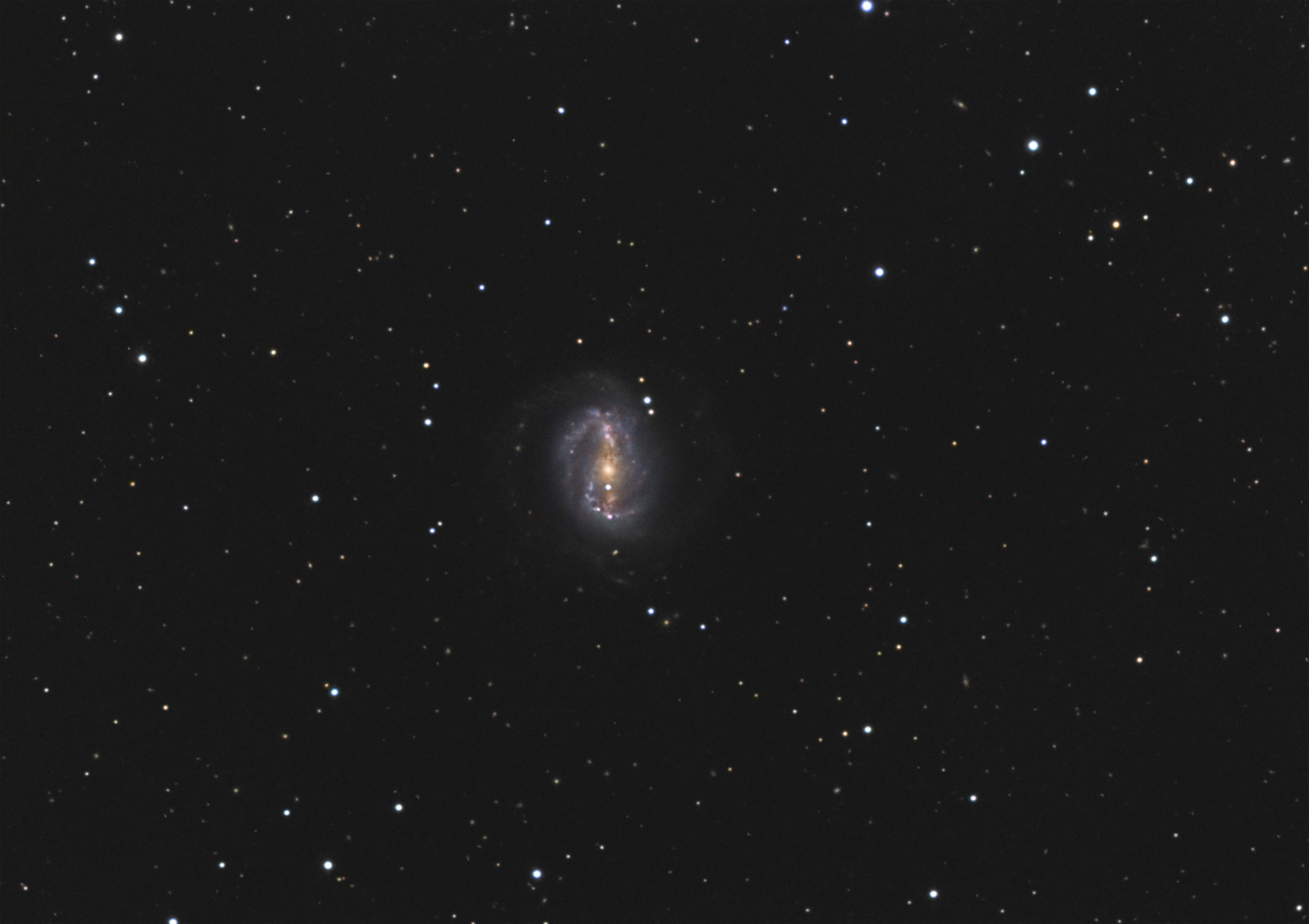

Voici une galaxie située à une déclinaison élevée, dans la Petite Ourse. Cette constellation est relativement pauvre en objets lointains, cependant quelques galaxies valent le détour.
Ngc 6217 est une SB vue de face. L'objet est relativement petit, 3.5' d'arc pour une magnitude de 11.2. Il est situé à 65 millions d'AL, sa taille est modeste, estimée au 1/3 de notre Voie Lactée.
Elle possède 2 systèmes spiraux, le 1er centré sur le coeur est très actif, ponctué de zone HII et composé en majorité de jeunes étoiles bleues qui apportent la teinte.
Un second système de spires externes est très tenu, moribond, difficile à sortir.

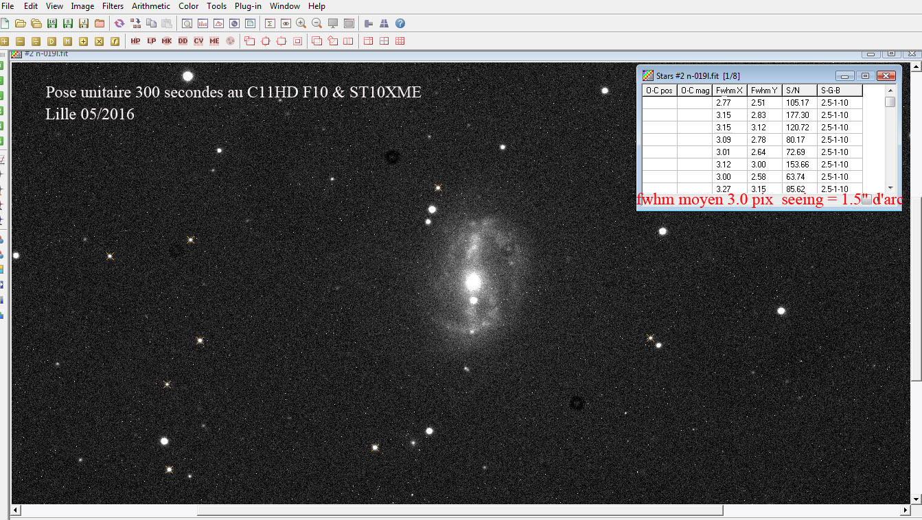

Conditions d'amusement : Site de la Région Lilloise, SQM 19.4, seeing sur préimages à 1.4" d'arc et seeing effectif 1.5 -1.7" d'arc en longue pose. Donc de bonnes conditions pour explorer les faibles signaux avec un cumul de pose pas trop important.
C11 EdgeHD à 2.8 metres de focale & ST10XME, le champ couvre 19' d'arc environ avec une résolution de 0.50"/pix.
Monture G11 Stepper sur l'herbe.
20 X 290 secondes en moyenne (poses de 280 à 300 secondes).
Traitements Iris et PS CS2.
Le fond de ciel révéle de très nombreuses galaxies, des dizaines.
Une brute :

Bonjour Maitre Christian, encore une que je ne connaissais pas...
Une image qui reflète bien ta maitrise de l'acquisition, traitement, etc... Elle est tout bonnement magnifique et comme tu le dis, qu'est-ce qu'il y a comme objets dans le fond du ciel. Bravo, bravo, et encore bravo ! :pou:

Très belle galaxie.
J'ai repris ton jpg et en mode lab j'ai boosté un poil la luminance et donc les spires sans monter le bruit.
Elle en a encore sous le pied.
Superbe galaxie avec des détails impressionnants !
En somme c'est comme d'hab, mais on s'en lasse pas, merci Christian ;)
