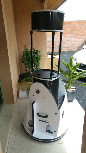

Suite à vos bons conseils, j'ai cde et reçu hier matin le Sky-Watcher flex 350 Go-To.
Aussitôt reçu, aussitôt monté.

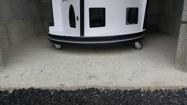

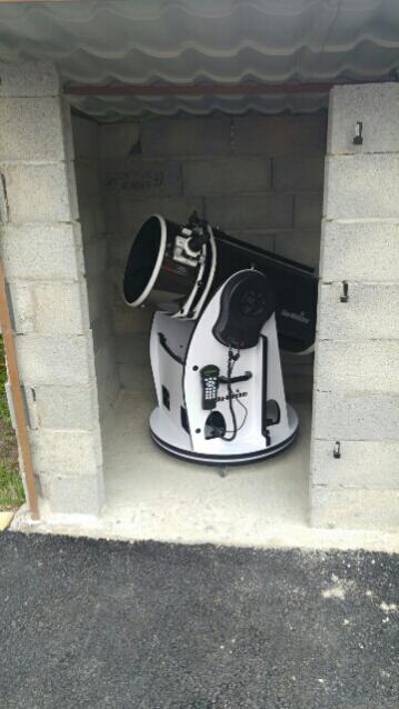

Dommage pas encore testé car le temps est pourri cette semaine. Je lui ai construis un abris dédié, près du lieu d'observation. J'ai également mis 4 roulettes sous le socle afin de le déplacer facilement. Voici le bestiau.

Par contre attention tu as mis le porte oculaires à l'intérieur de la base. Si le tube rentre en contact musclé avec, il va être marqué.
Perso je ne l'ai pas monté. Et puis il vaut mieux garder les oculaires à l'abri de l'humidité, elle arrive bien assez vite....
En améliorations, tu peux faire tourner la cage du secondaire pour avoir le porte oculaire plus bas. La position d'origine est très inconfortable. Pour cela, il faut repercer et tarauder les vis qui le fixent.
Et puis j'ai aussi viré le support de la raquette bien relou dans le noir. A la place deux bandes de velcro pour la faire tenir sur le tube, juste au dessus de son ancien emplacement.
Je peux t'affirmer que ces deux modifs sont vraiment ergonomiques et libératrices de frustrations. ;)

Oui StephStar, bien vu, mais j'ai déjà mis le porte oculaires de l'autre côté. Je me suis aperçu vite fait de cette petite erreur après avoir fait les photos de la fin du montage. Pour le positionnement de la crémaillère je vais voir ça.
