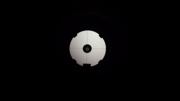

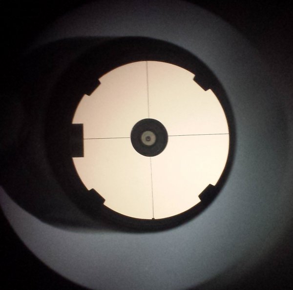

Après avoir enfin acheté mon Dobson 250 suite à vos conseils il y a quelques semaines, je me suis bien sûr empressé de vérifier la collimation de celui ci, qui se trouve être complètement à la masse (enfin je crois).
Une image valant mieux qu'un long discours, voila ce que je vois dans l’œilleton de collimation fourni avec le scope :
J'ai un peu de mal à cerner tous les problèmes présents, j'ai bien l'impression qu'il va falloir toucher au secondaire, chose que je n'ai jamais fait, je m'en remet donc à vous avant de faire une bêtise :)
Merci d'avance !
Hello
Pour moi, les deux ne sont pas bon, mais vois un tuto et fais les choses dans l'ordre sinon tu risques de faire une bêtise et d’aggraver les problèmes !

Sur la photo, j'ai un peu du mal à voir précisément, mais apparemment il n'y a pas péril en la demeure...
Ah si , quand même, je n'avais agrandit l'image et oui le secondaire est mal orienté...

Zelis,
Ce n'est pas la cata cette collimation... je dirais:
- de vérifier le centrage du secondaire, et surtout la longueur des araignées, on dirait qu'il tire à gauche, mais correct en hauteur.
- si les araignées sont identiques ( donc ton secondaire centré ), il faut le tourner légèrement car il est un peu ovoïde, puis l'avancer vers la droite ( le rentrer dans le tube ). Attention avec la notion de cercle absolu pour le secondaire, l'oeil peut avoir une tendance à imaginer des formes et est bien incapable de voir si c'est parfaitement rond.
Tu as un laser ou un chesire ?
Tu peux également mettre une feuille de papier de couleur ( ou blanche ) derrière le secondaire, dans l'axe du porte-oculaire, ça aide pour différencier les éléments.
Aller bon courage !

Si tu as un compas assez grand, tu peux mettre la pointe dans le centre de la vis cruciforme de ton secondaire et vérifier le centrage ;)
