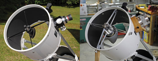

A priori il a été retouché car si c'est un Hypergraphe le primaire doit avoir une forme hyperbolique et non parabolique comme c'est le cas pour les Dobson.
On m'a prêté un petit hypergraphe 400mm f/4 et la forme du primaire est bien hyperbolique.

Je ne comprends pas tout, ou j'ai mal lu l'article : Il monte un ex Dobson sur une monture équatoriale, c'est bien cela ?
