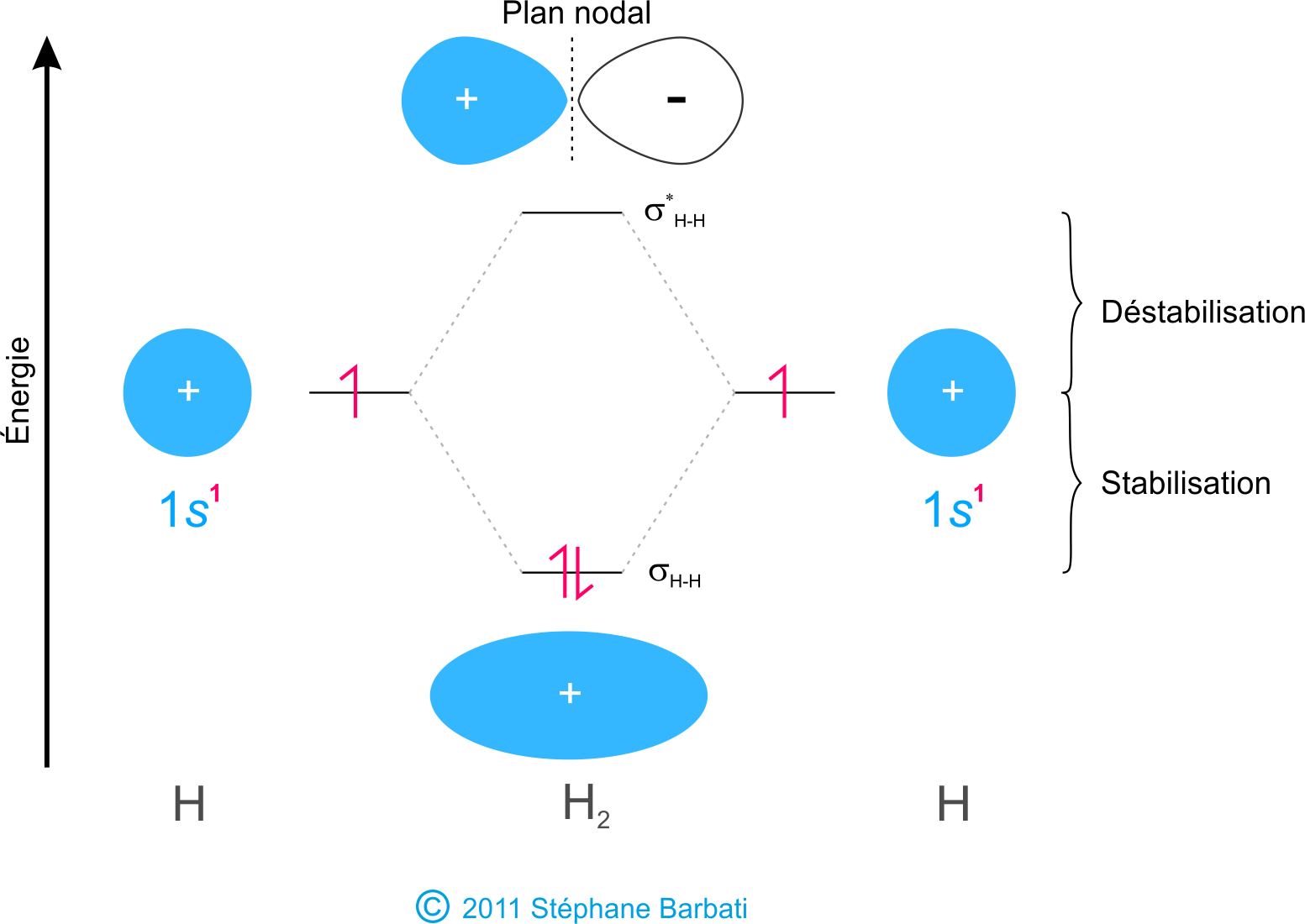

J'en ai une autre à laquelle personne n'a réussit à me répondre aussi... Mais c'est en chimie. Je sais pas si c'est bien approprié avec ce forum du coup...
Ah ah !!! :D
Bon ça fait longtemps, alors j'ai plus toutes les notions en tête hélas...
Là en fait c'est clairement une interrogation qui m'a toujours laissé perplexe : Comment un atome peut-il autant changer radicalement de propriétés en se voyant ajouter un proton ??
En fait je ne parviens pas à saisir que ce qui change d'un atome au suivant - sur le tableau périodique des éléments -, soit seulement l'ajout ou la suppression de protons et d'électrons.
Je sors toujours l'exemple de l'or (79) et du mercure (80). Comment en modifiant une quantité à l'échelle sub-atomique, peut-on modifier la qualité de la matière à l'échelle macroscopique ??

C'est exactement ça, c'est la configuration électronique qui change. Quand tu résous l'équations de Schrödinger, tu obtiens des solutions, qui sont des états quantiques que l'électron peut occuper (on appelle ça des orbitales atomiques).
L’autre ingrédient est que les électrons sont des fermions, donc ils ne peuvent occuper des orbitales que par 2 (parce qu’ils sont tête bêche, en fait y en a un qui est spin +1/2 et l’autre -1/2 quand tu projettes leur spin sur un axe de référence l’axe des z par exemple).
L’équation dit que les solutions sont paramétrées par 3 nombres :
- Le nombre quantique principal qui donne l’énergie de l’orbitale
- Le nombre quantique azimutal, qui donne le moment cinétique orbitale de l’orbitale en question
- Le nombre quantique magnétique, qui donne la projection du moment cinétique orbitale de l’électron sur l’axe Oz
Quand tu parcours la classification, et bien tu commences forcément par l’orbitale de plus basse énergie : 1s (qui ne peut contenir que 2 électrons).
Quand tu as deux atomes d’hydrogène, et bien les deux orbitales atomiques s’associent pour créer deux orbitales moléculaires, une plus stable que les deux orbitales atomiques, mais ne pouvant contenir que 2 électrons, et une autre très déstabilisée, on les appelle la sigma et la sigma*).
Ca explique pourquoi l’hélium ne fait pas de liaison, on dit que sa couche est complète, mais la raison c’est que mettre un électron sur la sous-couche sigma* est trop destabilisante.
Quand on descend sur la période 2, ça se complique un peu. On a 4 orbitales ayant la même énergie : 2s, 2p (qui est en fait 3 orbitales). Ca explique pourquoi les atomes peuvent chercher à compléter leur dernière couche quitte à se partager des électrons. D’où la règle de l’octet en chimie.
