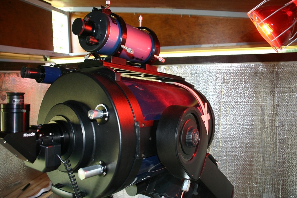

Il sert à quoi le chauffage en hivers , pour toi ,ton confort ?
Ou pour le matériel en période de repos durant les périodes de froid ?
Si c'est pour le repos , je me sert d'une lampe infrarouge de 150 W quand il fait moins de 5° , la graisse ne fige pas .

Sur les dernières photos, le toit n'est pas isolé, donc il y a des ponts thermiques ! Le froid passe par le haut. Enfin c'est un avis !
Eric
Tout à fait , mon toit n'est pas isolé car avec l'isolation ou sans il n'y a pas de différence . C'est une cocote minute en été et un réfrigérateur en hiver ...D’où la grande aération haute visible sur la photo . Et l'infrarouge pour remiser le matériel lorsqu'il fait très froid .
