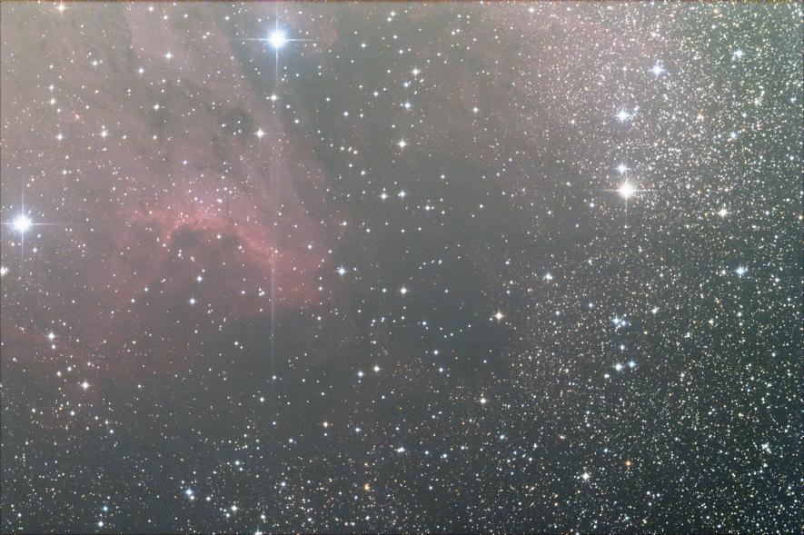

enfin une fenetre hier soir dans ce deluge, 1h de ciel degagé ça ne ce refuse pas!;) par les temps qui court
Me voila avec encore une interrogation!!
Tout est dans le titre c'est quoi cette trainée verticale sous l'etoile 57 cygnus?
J'en pensé a un problème d'apn mais non un cardage différent me donne la même trainée et un shoot dans une autre zone et rien !
Donc c'est du a quoi a votre avis?,
les photos

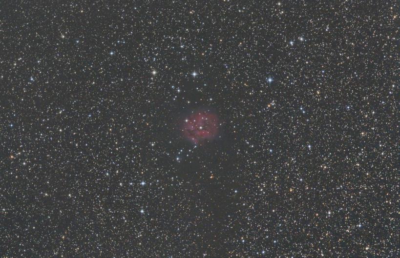

premier cadrage
2eme cadrage
une autre zone

Alors les deux cadrages ont été réalisé a plusieurs jour d'intervalle!!
Donc c'est certainement pas un satellite !!
un problème optique?? bizarre :b: au même endroit!! du a cette étoile?
C'est juste une grosse aigrette due visiblement à ton araignée, des fois ça peut même le faire avec des étoiles brillantes hors champ du capteur:
vérifie si une des branches de ton araignée n'est pas un peu vrillée par exemple...

faut que je regarde ça! mais etonnant que ça le fasse que sur cette etoile?

J'ai eu ça sur mon 254, une branche de l'araignée légèrement tordue côté tube, qui me faisait une aigrette interminable sur les étoiles les plus brillantes. J'ai eu du mal à la repérer!
Hello
Je pensais aussi à une aigrette, puisqu'elle n'est pas sur la photo sans étoiles brillantes !
Par contre, branche vrillée, je n'aurais pas trouvé !
Mais il y a deux étoiles brillantes dans le champ, alors pourquoi ne voit on l'aigrette que sur une seule étoile ?

Grrr je parle en fait de la traînée verticale pas des traves de satellites
Sorry j'ai regardé un peu rapidement.
Effectivement cela ressemble à une aigrette assez éloigné de ton étoile. Elle n'apparait sur tes images probablement que lorsque que tu as une étoile bien brillant.
J'ai un peu ce genre de défaut sur mes images avec deux aigrettes très grandes et deux autres petites. Parfois, on ne voit que les deux plus grandes. Deux de mes branches sont un peu "tordues".
Sur une des images la traînée n'est pas tout à fait dans l'axe de 57 Cyg. Par contre ça semble dirigé à peu près vers Deneb... ??

c'est vrai ce que tu dis là, ça pourrais provenir de Deneb alors?
Et pour y remédier, y'a quoi a faire??

Ce n'est qu'une hypothèse mais que tu pourrais tester à l'occasion en imageant différents champs.
Si ça se vérifie je ne vois pas bien ce qu'il y a à faire. Un pare lumière prolongeant le tube, peut-être, mais avec une source à 2° du champ photographié il en faudrait un long...
C'est vrai, ça ressemble à un reflet ou artefact provoqué par une étoile hors champ.
Tu pourras le confirmer avec d'autres prises de vues.
