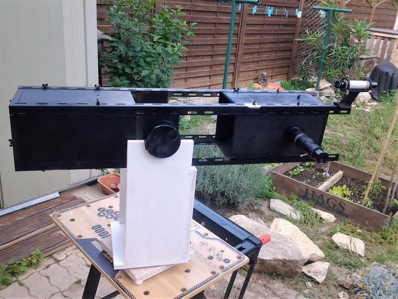

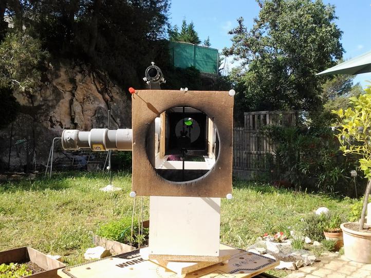

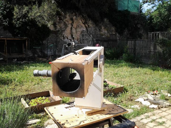

bon alors je viens de fabriquer un (mini) dobson 115/900 avec l'aide du livre
de CHRISTIAN LEGRAND "mon dobson en un week end" (il y a un logiciel de
calculs avec), il est fini j'ai fais tout les réglages, ils me sembles bon mais j'ai
un probleme de vision... il est un peu myope je crois!!
quand je regarde dans le PO sans oculaire je vois (un arbre par exemple pris
pour cible), mais dès que je mets un oculaire je vois tres flou!!
alors je demande qui peu m'aider a comprendre? mille merci d'avance
BRUNO
PS: j'ai mis des photos.

bon j'ai avançé la boite avant de 6mms (quand j'ai mesure la distance des miroir j'etais pas a 900 mais a 840 mms ) et c'est beaucoup mieux!!
j'ai plus rien touché, je suis en train de le peindre et ce soir (si ya la lune) j'en (enfin verais) saurais +!

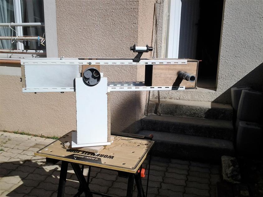

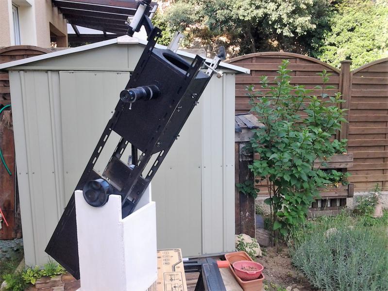

houlà, ça semble bien lourd à l'avant ton engin...
Tu arrive à avoir l'équilibre ?
pour l'equilibre j'ai fais 2 plaques en plus pour avancer les tourillons (au lieu de les fixer sur la boite arriere) et comme ça il pique pas du nez ,il est bien!
Tu peux peut être faire coulisser la "boite" qui fait office de cage de secondaire pour voir à quel moment tu réussi la mise au point ?
