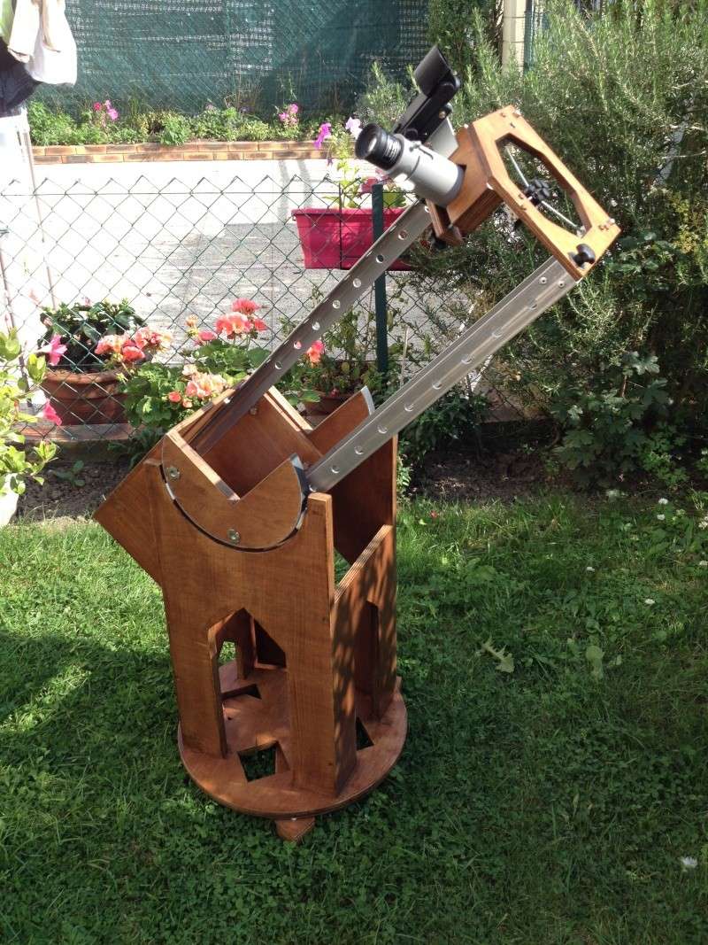

J'avais fais il y a quelques années un dobson 115/900 de forme carré que je décris dans le dernier livre de Charles Rydel "Le télescope de Dobson et autres instruments pour l'amateur".
Il était assez mal conçu car trop bas et pas très stable posé sur un tabouret.

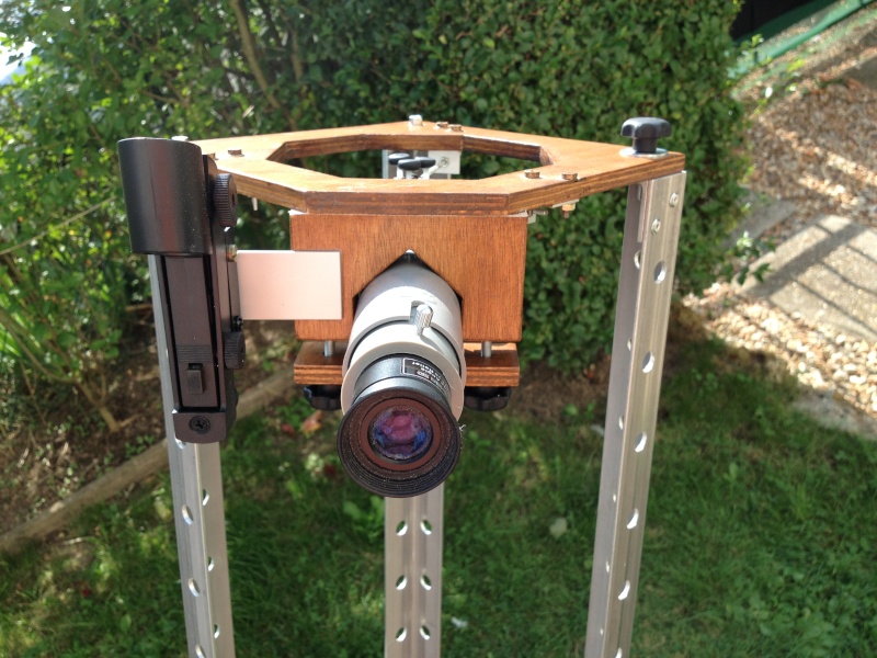

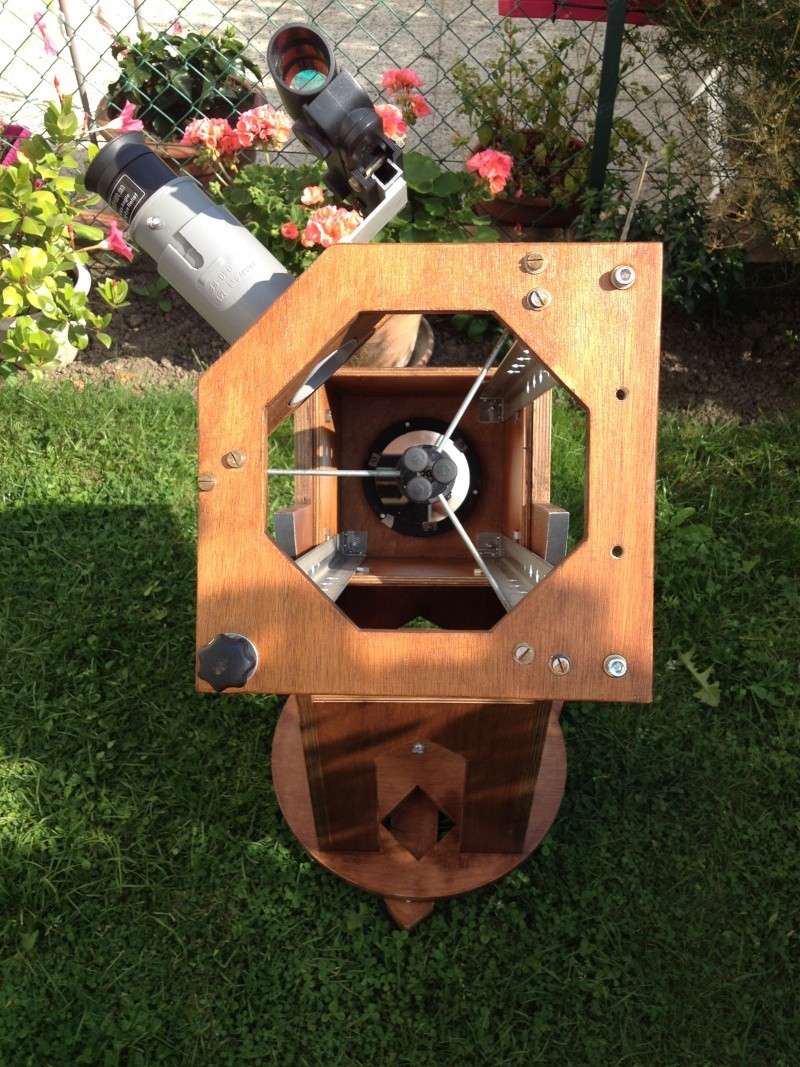

Voici la nouvelle version. J'ai changé la position du porte oculaire pour le mettre à 45° et j'ai repris le concept de mes précédentes montures. Maintenant il est top moumoute.
Oui il est juste coulissant. Un tube PVC dans un autre. En cherchant un peu dans les différents diamètres de tubes proposés dans les magasins, on arrive à trouver ce qu'il faut.
Le diamètre interne du PO fait 32mm. J'ai ajouté une fine bague en métal de serrage à l'intérieur pour atteindre le 31,75.
Le trou de la petite vis de serrage est taraudé dans le PVC.

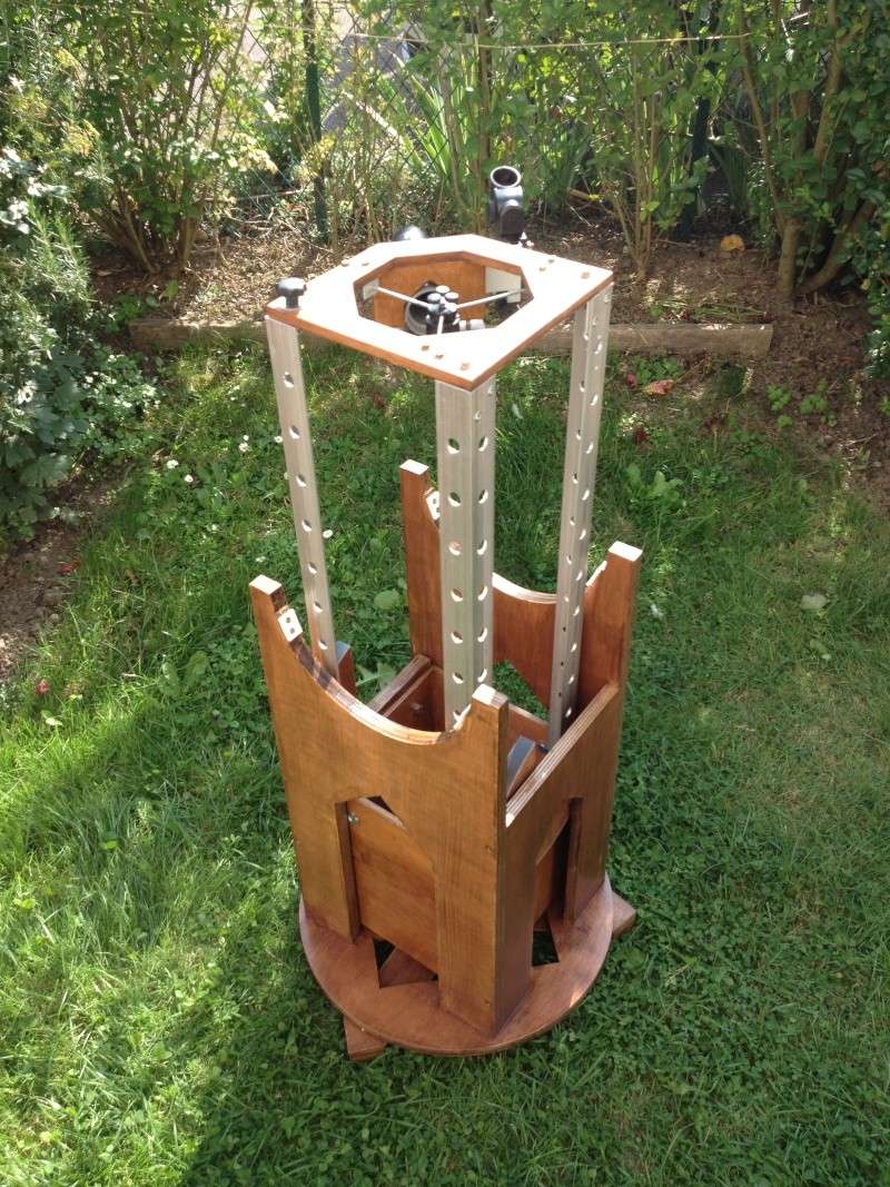

Pas mal du tout, en plus je viens de réaliser pour la dernière photo, on le tourne de 90° et il entre dans la base ! Pourquoi y a t'il un bouton sur le dessus ?
Eric
Et oui ! Les cotes sont prévus pour un rangement dans la base.
Le bouton sur le dessus c'est pour le manipuler plus facilement lors des pointages.
Ah oui, c'est pas bête, j'ai mis des mousses sur mes tubes serrurier pour ne pas me geler les doigts en hiver. Mais je pensais aussi mettre un bouton ou une poignée !
J'aime bien le design carré avec le PO à 45° !
