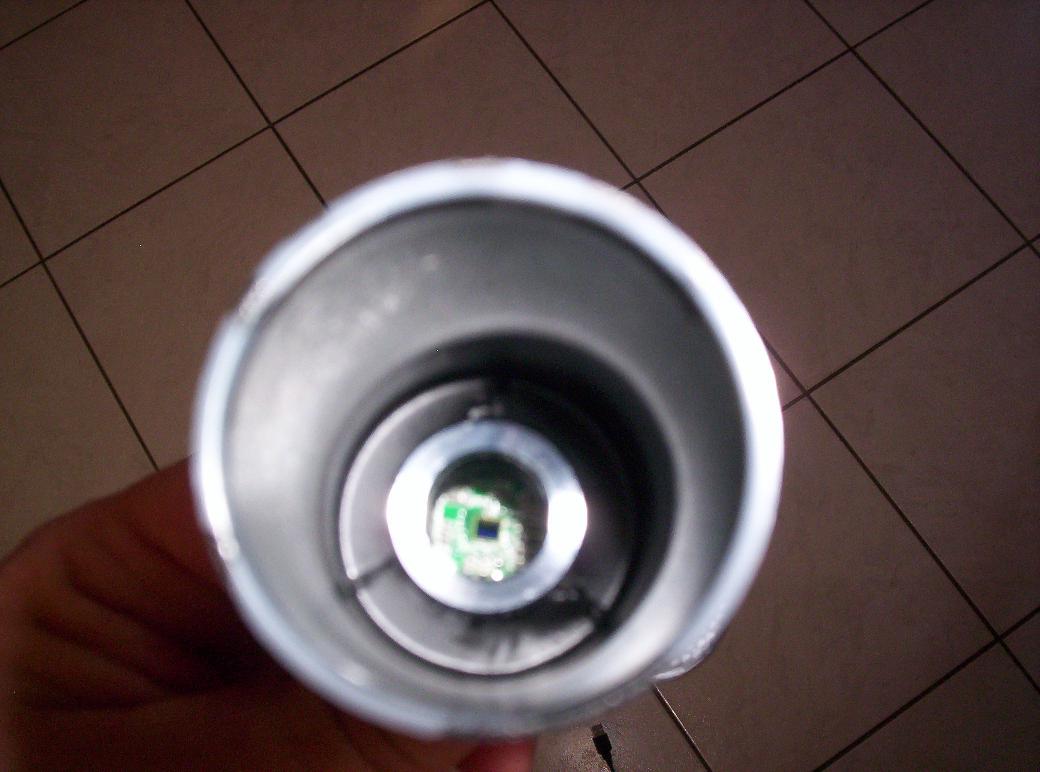

Depuis quelque temps, j'ai acquis une webcam qui présentais des soucis de contraste et de netteté.
J'ai alors redonné cette webcam au magasin et j'en ai repris une autre.
Les caractéristiques sont 480x640, 20 mégapixels par interpolation.
J'ai ôté l'objectif pour mettre le capteur à nu et emboîté une boîte de pellicule comme adaptateur... jusque là, ok.
Quand je met celle-ci dans mon po, je n'arrive pas à faire proprement la mise au point, je vise par exemple un arbre au loin et là, les feuilles sont blanches et floutées.Les ombres des feuilles ressemblent à des fantômes et pas de couleurs.
J'ai essayer de jouer sur les réglages comme l'exposition, balance des blancs, les gamma, le contraste mais pas beaucoup d'améliorations.
J'ai encore fait des essais cet après-midi et rien ni fait.
Soit la webcam ne fonctionne pas ou le capteur et le plus étrange quand je l'utilise sur mon ordinateur en webcam classique, j'ai une belle image avec de belles couleurs et contrastes.
Aurais-je oublier un détails de réglage ou n'est pas adapté en astro, j'ai besoin de conseils.

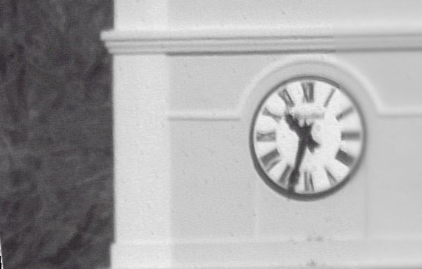

Salut deep impact pour en avoir bricolé plusieurs je peux de dire que plus ou moins j'avais une bonne image je vise l'horloge du village avec un grossissement différent en fonction de la webcam mais la netteté est pas mal et si je capture en video et que je traitait les images relevait des détails très subtile je peux te faire des vidéos pour que tu puisse juger.
Modifié par Ryo
En tout cas ton montage est pro, moi pour te dire avec toutes celles que j'ai bricoler j'aurai pu me payer une d'occasion chose que j'ai fais . Par contre si tu peux la ramener et prendre une c270 logitec comme hdryx celle ci va très bien pour preuve les images qu'il a posté et pour l'avoir acheté aussi. c'est peut être le logiciel a tu essayer avec l'application camera de Windows 10
Comme tu peux voir ce n'est pas tout a fais net la photo est traiter
hier après midi Jai tester sur un poteau a 50 mètres et la j'avais une image comme si j'était a un mètre du poteau téléphonique (j'ai un com lente au village le filaire va aussi vite que la 3g et encore je pense que la 3g va plus vite)

la vidéo que je tai poste est une camera tecknet 6 mp de la logitec je n'est fais que les planètes mais j'essayerai demain pour voir la différence mais l'heure de la prise de vue peu changer l'éclairage de l'église et le résultat peu être diffèrent on verra bien. les arbre au loin reflète moins la lumière pour te dire l'horloge je la voie même pas sans grossissement
moi la je capture a 8 heures c'était d'un bleu blanc laiteux et ca sait découvert:)
Dans la photo que tu poster tu n'a pas l'adaptateur qui ce vise a la place de l'objectif

pour moi ta camera doit bien fonctionner d'apres ce que tu me dit je te mettrais en ligne une video de mars il faut pas que tu t'attende a ce que ce soit net c'est le traitement qui fais le job

Pour moi c'est un problème de tirage optique insuffisant.
Si j'ai bien compris tu veux imager au foyer du télescope et je suppose que même avec le porte oculaire enfoncé
au max, tu n'arrives pas à avoir une image nette ?
Dans ce cas il faut rapprocher le miroir primaire du secondaire, du moins si c'est possible.
Sinon utilise une barlow, qui sortira plus le foyer image.
