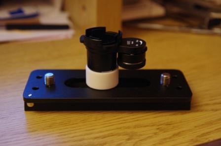

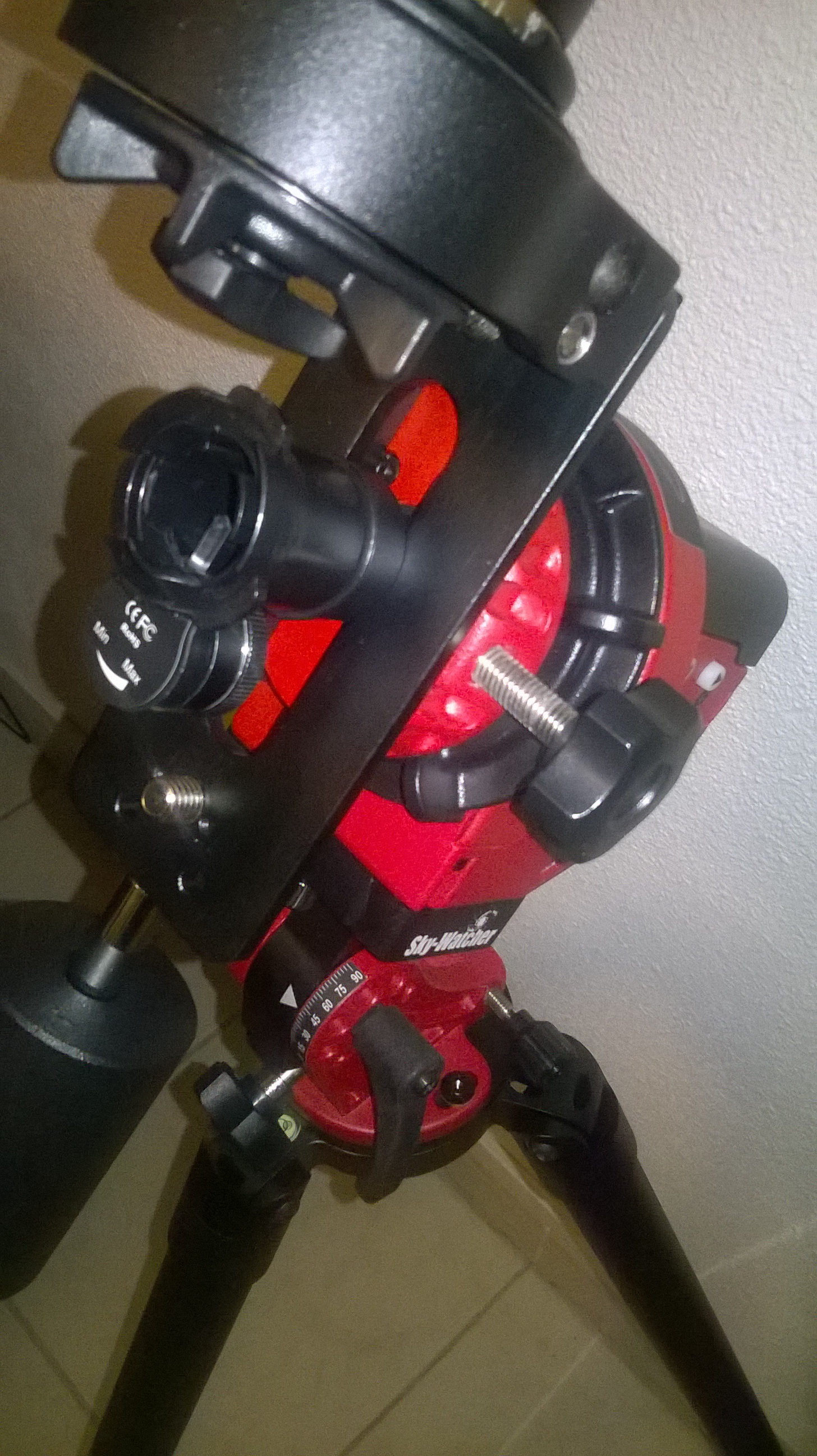

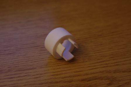

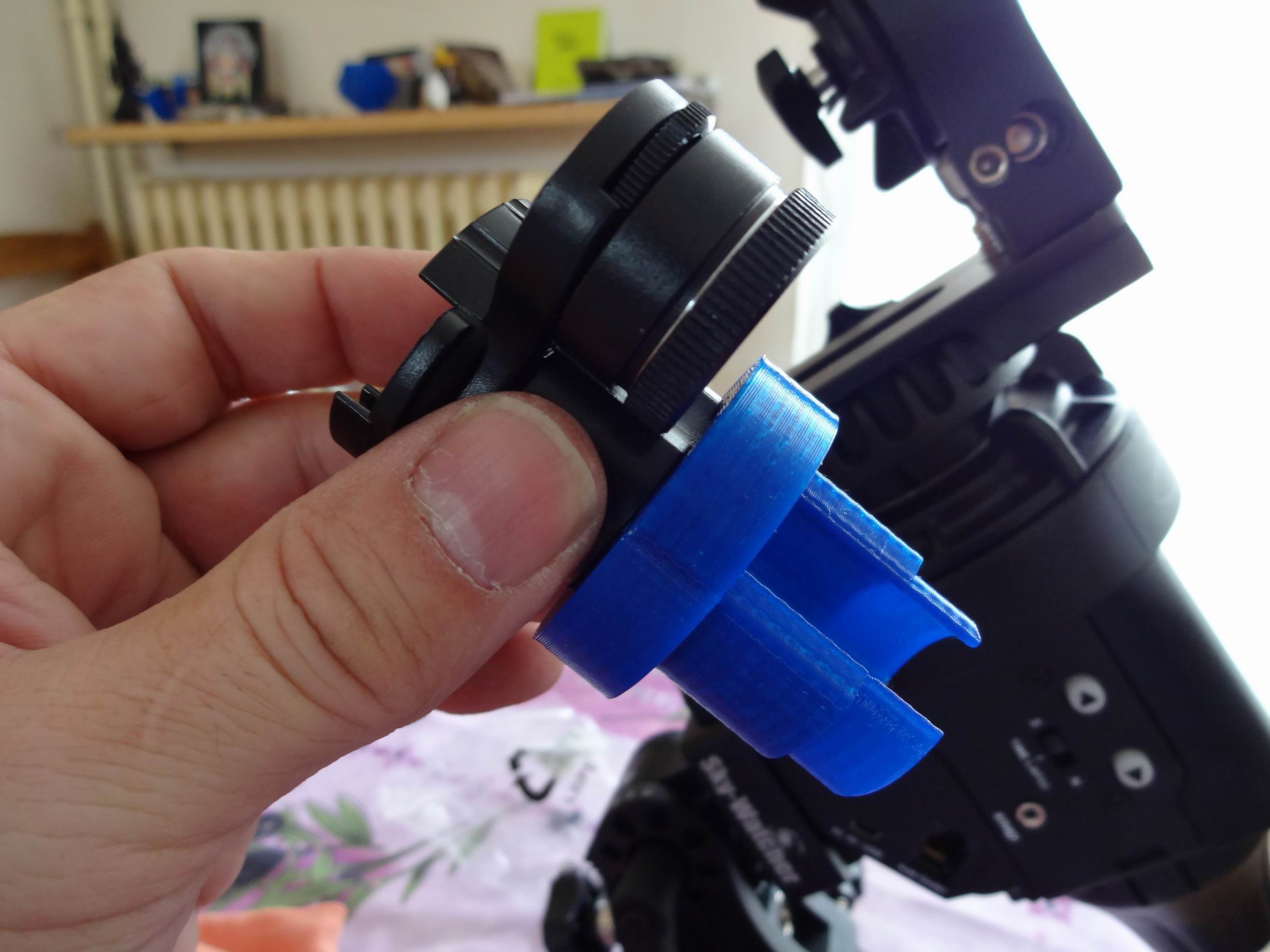

Bonjour à tous, après recherches je n'ai pas trouvé cet adaptateur sur le net qui permette de mettre l'éclairage du viseur polaire sur la platine de la SA. Aussi j'ai décidé de le créer. J'ai utilisé un logiciel 3D 'Sketchup", quelques heures pour comprendre comment ça marche (le logiciel) ;)puis transmis en ligne à une société qui réalise les objets, (on doit pouvoir trouver aussi une asso) le prix de revient est de 6€ + 6€ de frais de transport (!) je vous joins les photos du produit fini, et si vous souhaitez le fichier dessin 3d je vous le ferai parvenir en MP.:)

sympa le système.la réalisation est nickel .

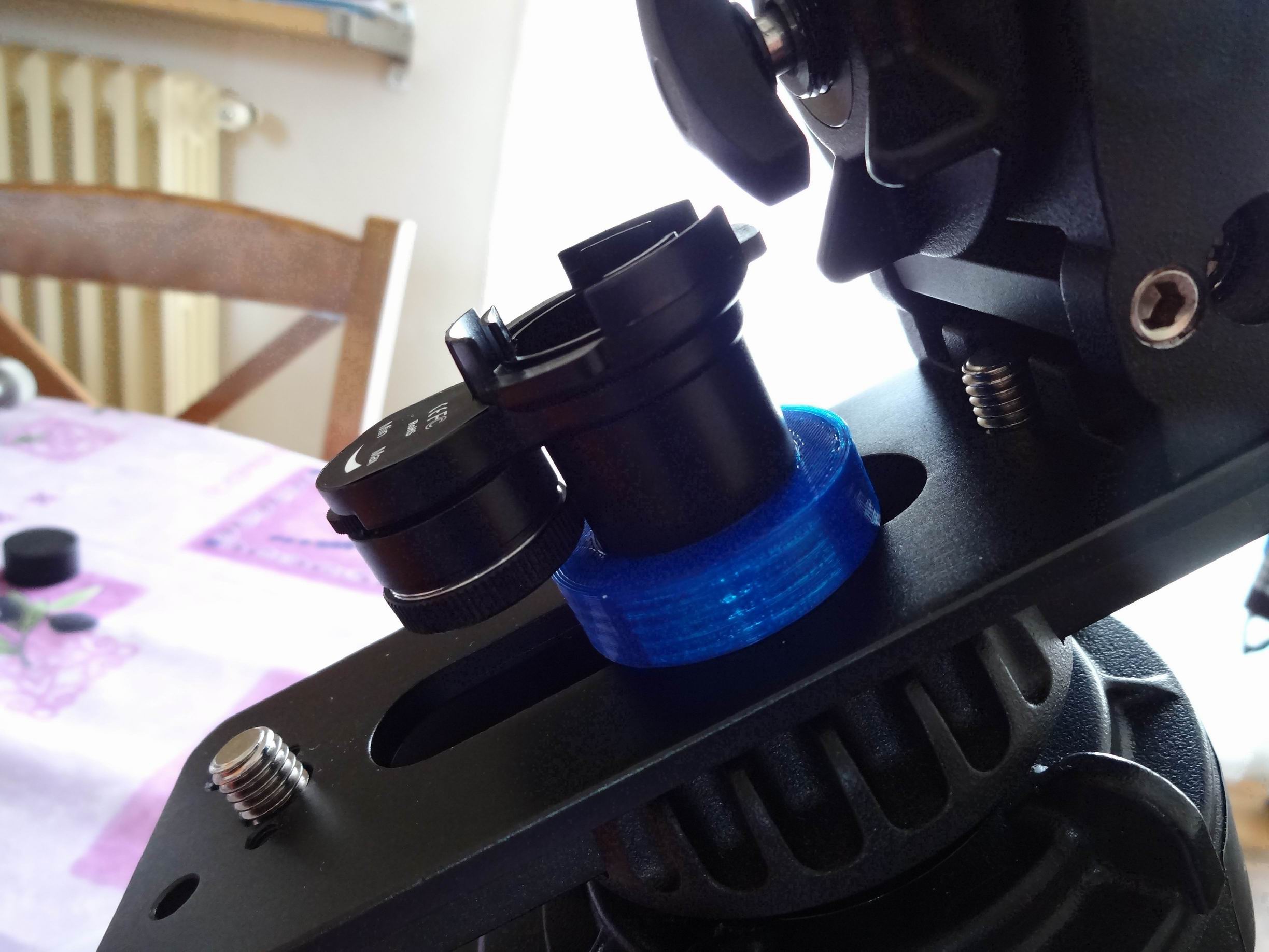

j'ai possibilité d'une imprimante 3d.
nous avons fait des pièces avec cette imprimante pour nos strock.

je vous ai fait suivre sur votre mail (indiqué sur votre site) le fichier dessin et dossier impression accompagné des lien internet du logiciel et de la Sté qui réalise l'impression. Restant à votre disposition. Cordialement
je suis également intéressé par ce bricolage. est-ce possible de me l'envoyer par MP?
je n'arrive pas à joindre les fichiers en mode MP, les fichiers ont pour extension .skp et .sti ne sont pas acceptés. As tu une adresse mail ou je peux te faire suivre les deux fichiers. Cordialement

j'ai bien reçu tous les éléments a sa construction ; tous les détails de logiciel
et entreprise.:)

Vous trouverez le fichier relatif à ces adaptateur ici : https://www.redpah.com/product/2932/star-adventurer-polar-illuminator-adapter
Le fichier est sous licence REDPAH, donc destiné à un usage privé...
Je vous remercie par avance de ne pas le diffuser et de ne pas imprimer d'autres pièces que pour votre propre usage.

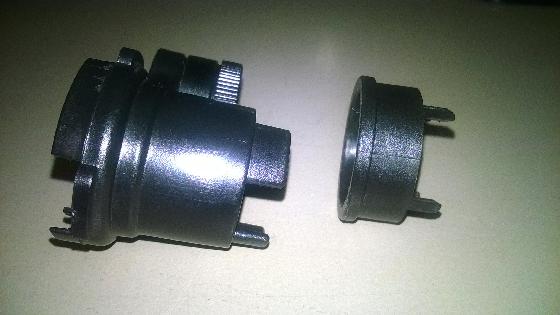

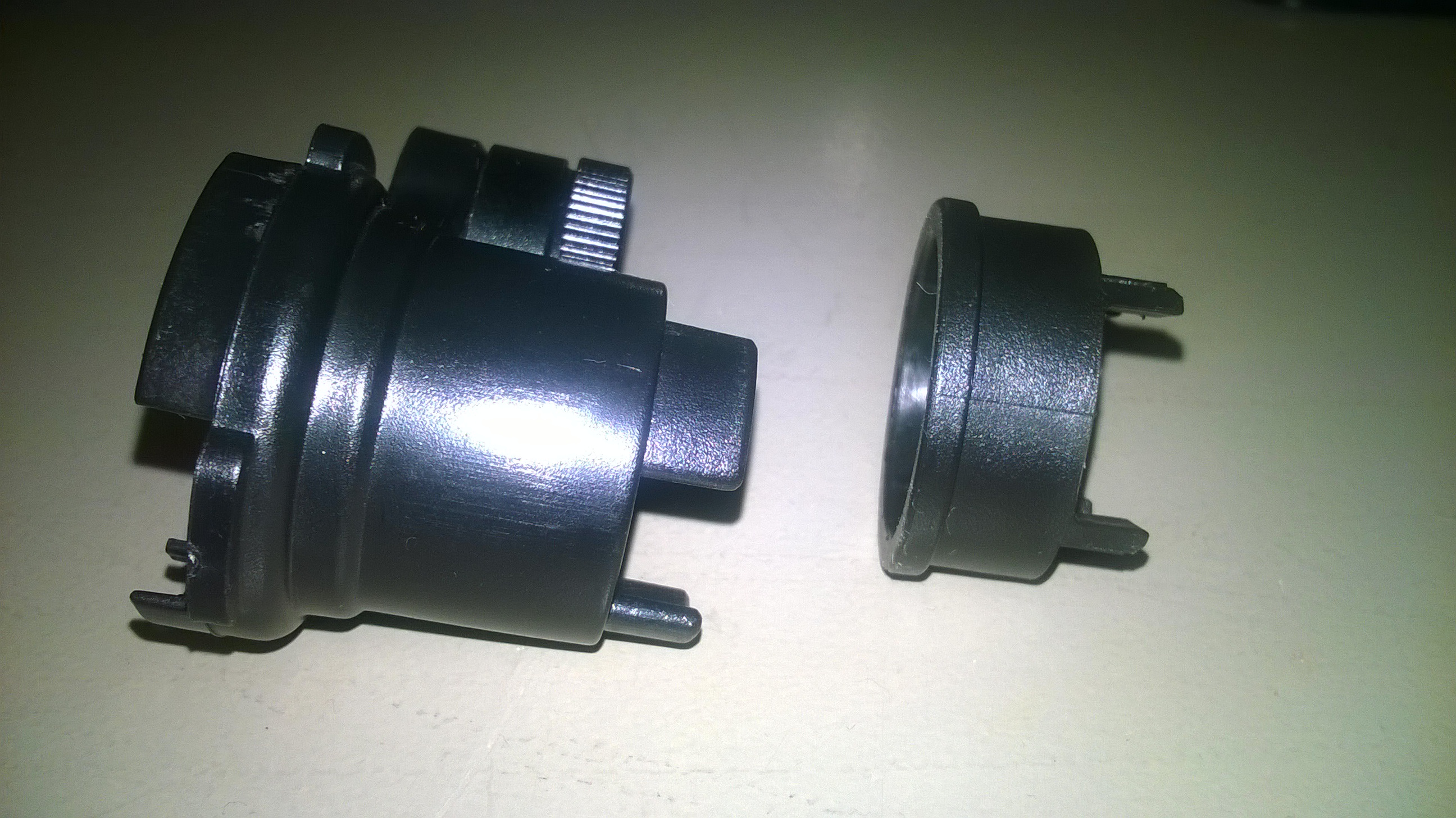

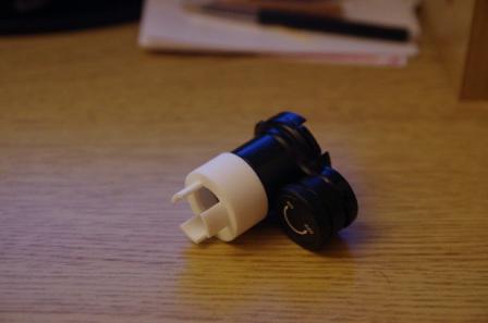

Juste pour info, au cas ou.... Skywatcher a eu la bonne idée (sans doute grâce au remarques des utilisateurs) de fournir avec la Star Adventurer le petit embout pour mettre l’éclairage du VP :)
Modifié par guillau012
Merci pour l'information.
Peut-on trouver ce bout de plastique seul, ou est-il fourni uniquement avec le kit Star-Adventurer ?
