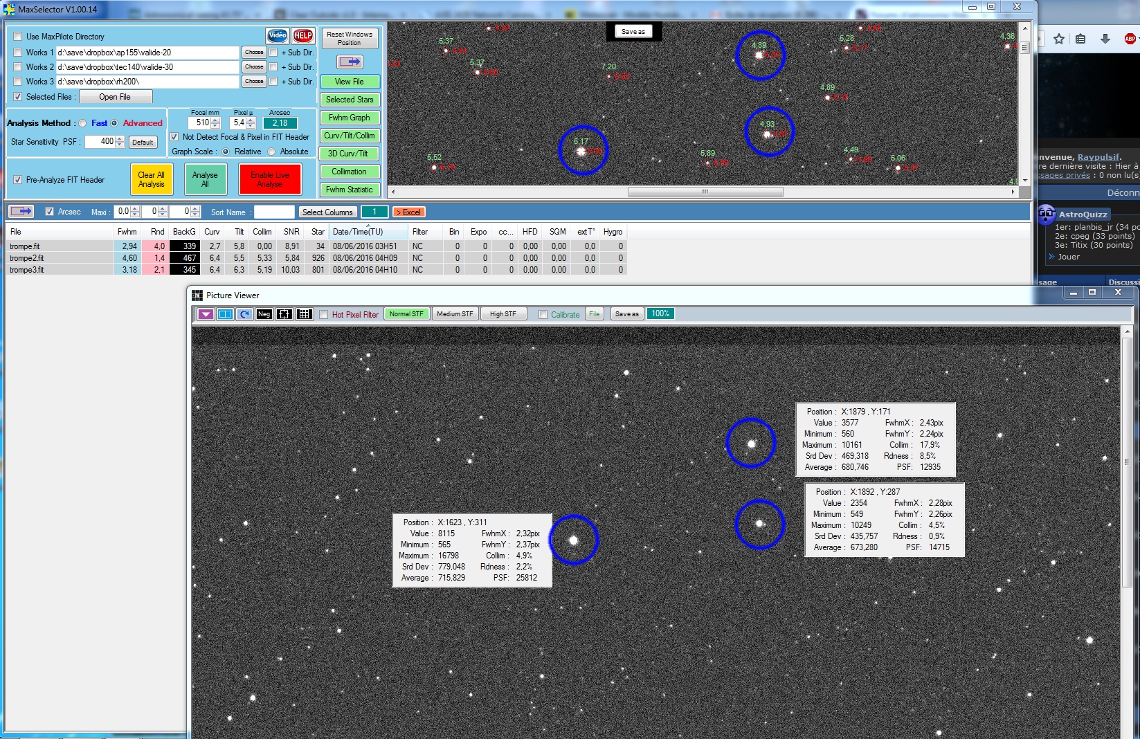

Coucou,
tout d'abord une image vaut plus qu'un gros paté :
Je prend en exemple cet image, brute de 10sec non guidée, bin1 mais sur les guidée, ça me donne la même chose.
Donc sur cette image, MaxSelector indique une FWHM générale de 4.60.
J'ai regardé de plus près (bouton Selected stars) et j'ai pris 3 étoiles repères faciles à retrouver pour éviter que je me trompe :
4.89 5.30
4.93 4.97
5.17 5.06
maintenant si j'inpecte les mêmes étoiles (bouton View File ou utiliser directement Max Viewer), ça me donne :
2.24 2.43
2.26 2.28
2.37 2.32
Il me semble avoir correctement renseigné ma focale et taille de pixel du capteur.
Quelqu'un a t'il une idée, d'où peut provenir mon erreur ?
quelle est finalement la valeur de la FWHM, parce que là ça fait une petite différence quand même :refl: ?
Merci ! :)
Edit : quand cliquant décliquant sur "arcsec", on tombe sur les mêmes nombres je dirais, mais au final ça me donne quand même une FWHM en arcsec (je pense que c'est ce qu'il faut retenir pour déterminer la turbulence) de 4.6 ce qui est énoormément immonde, et je pige pas, je pense pas que ce soit un probleme de MAP parce que je la fais au masque de bahtinov et ça a l'air plutot pas mal... je comprends encore moins...
