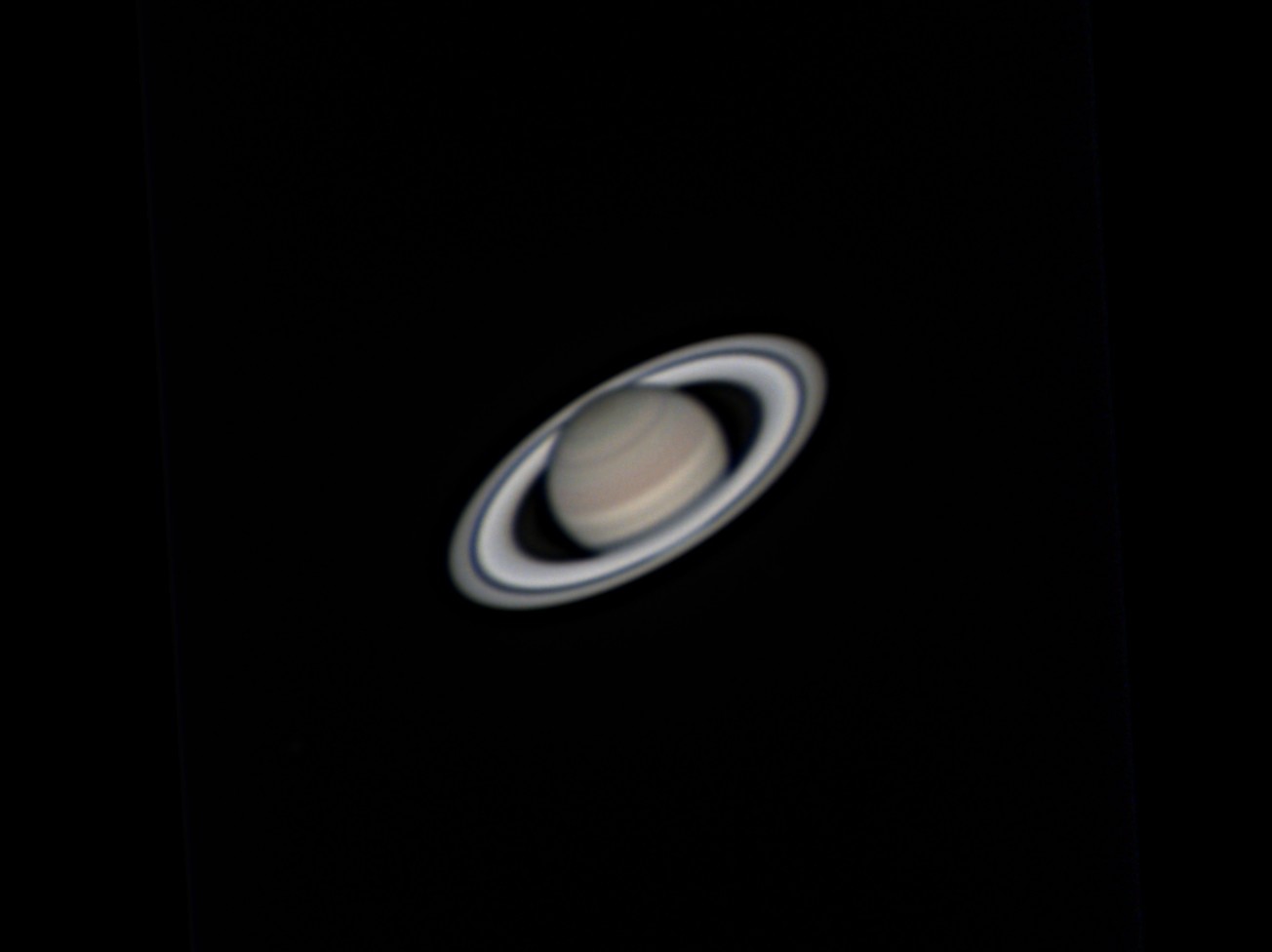

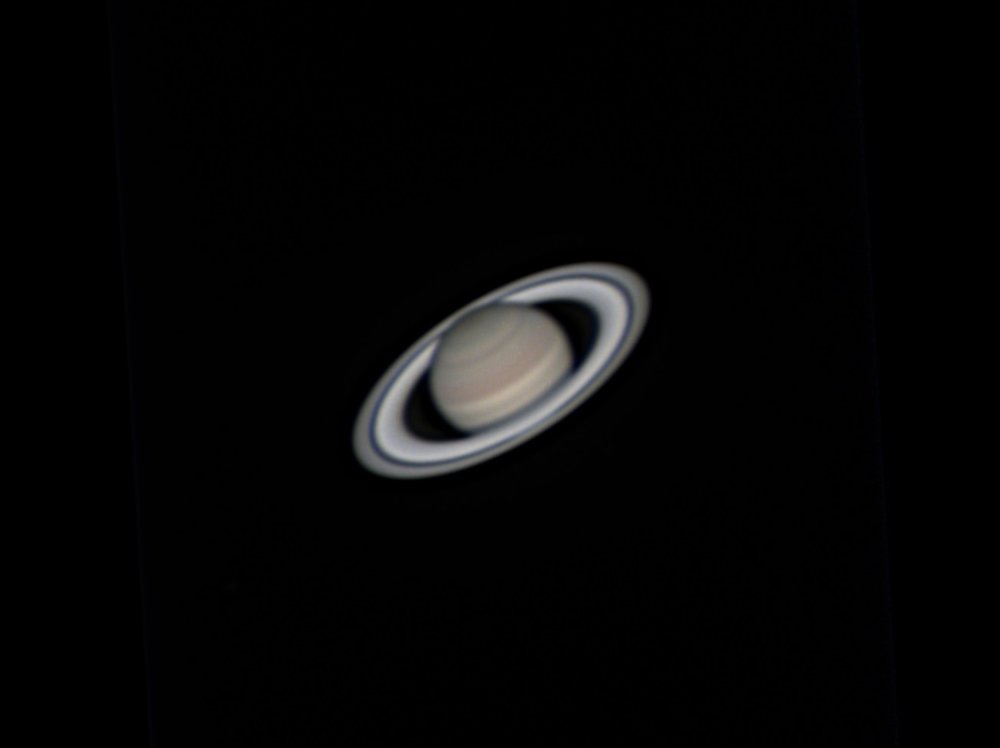

Saturne le 09/06 version couleur
Diamètre=18.34"
Magnitude=0.03
Durée : 180 sec
5 % d’images retenues
Focale=8750mm
Echantillonnage =0.08"/pixel
Temps d’expo=14.32ms
Gain=445
Histogramme=67%

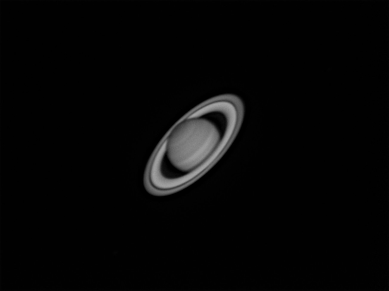

Saturne avec filtre RG610
CMI=184.7° CMIII=84.7° (during mid of capture)
Durée : 180 sec
Focale=8750mm
Temps d’expo=9.82ms la transparence s’est améliorée à ce moment
Gain=429
Histogramme=77%

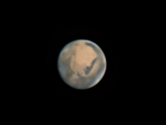

Mars le 09/06 à 00h20
Diamètre =18.35"
Magnitude=-1.86
CM=353.6° (during mid of capture)
Durée : 240 sec
Focale=8750mm
Temps d’expo=5.16ms
Gain=330
Histogramme=83%
Traitemement AS2 et Registax6.
