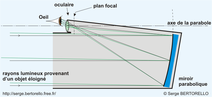

En visuel, si l'obstruction des télescopes est problématique, pourquoi ne pas opter pour un télescope de Herschel ?
Un seul miroir, pas de secondaire, donc pas d'obstruction, on reçoit toute la lumière provenant du primaire.

J'ai toujours entendu dire qu'une lunette, donc sans obstruction, c'est l'équivalent d'un télescope avec obstruction mais avec 30% de diamètre en plus ! Soit ici un 260 ! Pas top, au vu du prix ...
Eric
Un télescope de Herschel n'a pas d'obstruction, donc en théorie, on reçoit toute la lumière dans la face :be:. C'est peut une meilleure formule pour le visuel. Maintenant, qu'est ce que ça vaut en pratique ?
C'est peut-être très bien , mais là encore, on explique justement que l'obstruction n'est pas très problématique, à qualité optique égale, tu retrouvera le même contraste avec un télescope conventionnel avec juste un peu de diamètre en plus, qui en plus collectera plus de lumière...
Ces télescopes ont des diamètres assez limités est sont relativement chers; pour fabriquer le primaire le procédé le plus simple et le moins couteux est je crois de polir un miroir de grande taille dans lequel on débite des portions de paraboloïde.
Par exemple pour faire un 200, on parabolise un 500mm(?) dans lequel on va découper plusieurs 200 (3 ou 4?)
-Polir un 500 est plus délicat et coute bien plus que de polir 4 200mm par exemple
-Je suppose que le débitage des petits miroirs dans le grand n'est certainement pas trivial et peut, même sans casse, être voué à l'échec: si des tentions trop grandes se libèrent, la surface optique peut se déformer et devenir très mauvaise, il faut donc probablement des verres très homogènes.
Il y a bien entendu d'autres méthodes de polissage mais je pense qu'elle doivent sortir du cadre de l'optique pour amateur.
Si tu lis l'article de Serge Bertorello, tu y vois que:
Comme pour le télescope de Newton la surface du miroir principal du télescope de Herschel est une calotte d'un paraboloïde de révolution mais ici elle est prise en dehors de l'axe comme l'illustre la figure ci-dessus. Ceci complique sérieusement la fabrication et le contrôle de ce collecteur de lumière.
Avec cette configuration, l'oculaire est employé dans de mauvaises conditions surtout si le rapport d'ouverture F/D a une faible valeur.
A ma connaissance, aujourd'hui ce type de télescope est complètement délaissé et il n'est plus fabriqué (sauf dans le domaine des ondes radio... mais ceci est une autre histoire).
Je sais qu'il y a quelques années, un fabricant (je ne sais plus qui) en a resorti une série, mais c'est resté anecdotique.
