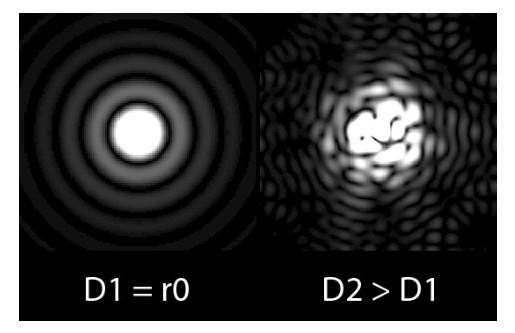

Tres bonne remarque Bruno à laquelle on y trouve cette explication :
http://www.astrosurf.com/altaz/diametre.htm
Oui on parle du paramètre de Fried r0 pour mesurer la turbulence, et dans nos contrées il avoisine 10cm la plupars du temps, autrement dit tout instrument de diamètre supérieur à 10cm voit sa résolution réelle limitée à celle d'un instrument de 10cm. Donc dans ces conditions le diamètre n'apporte plus que la lumière, pour atteindre la résolution promise par le diamètre il faudra aller s'installer au Paranal (et encore la bas, r0 = 40cm) ou dans l'espace (où r0=diamètre de l'instrument).

Oui on parle du paramètre de Fried r0 pour mesurer la turbulence, et dans nos contrées il avoisine 10cm la plupars du temps, autrement dit tout instrument de diamètre supérieur à 10cm voit sa résolution limitée à celle d'un instrument de 10cm. Donc dans ces conditions le diamètre n'apporte plus que la lumière, pour atteindre la résolution promise par le diamètre il faudra aller s'installer au Paranal (r0 = 40cm) ou dans l'espace (où r0=diamètre de l'instrument).
Ca ne colle absolument pas à la réalité.
Dans ce cas ça voudrait dire que dans la galerie photo, tous les instruments font jeu égal avec les 115/900. C'est pas ce qu'on constate, même quand les conditions de seeing sont jugées pas terribles (donc avec un R0 très limitant)
on voit déjà une nette différence entre des images de T200, de T250, T300 etc...
Parce que le R0 varie et même si sa valeur moyenne est mauvaise, il y a les instants de "turbu moins mauvaise" qui sauvent la mise. C'est pareil en visuel.
"plus" que la lumière, mais c'est déjà énorme ! pour l'oeil comme pour la caméra.
