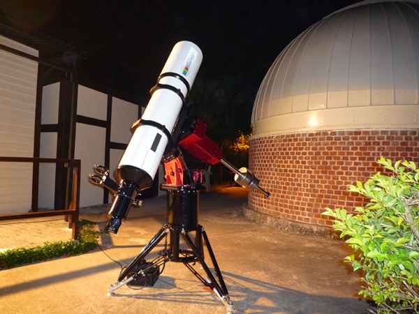

Celle là elle est encore transportable. Avec la caisse, ça fait pas loin de 35Kg. Il vaut mieux être au rez de chaussée.
Pour la monture, la paramout (sur la photo) n'est pas forcément le meilleur choix en mobile.
Une AP1100 est mieux, elle se démonte en deux parties.
Par contre le pied PWT est magnifique... Mais plus fabriqué. Existait en rouge paramount aussi. Il n'y a plus que les ATS...
L'avantage de cette 200 F7 est que 1400mm de focale seulement donne une lunette très raisonnable en longueur. On n'a pas besoin d'avoir un pied démeusurément haut non plus comme on aurait avec une 200 F9 nettement plus longue.
Pour moi c'est vraiment le max du raisonnable en mobile.

  olivdeso a dit :
Le max raisonnable mobile !
