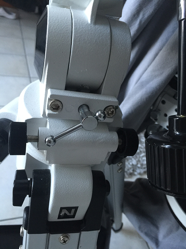

je le monte cette après-midi, jusque là pas de problème, tous à l'air de fonctionner sauf que je n'arrive pas à régler le télescope en hauteur, ou en latitude si j'utilise bien le terme exact. j'ai bien desserré les 2 vis de chaque coté, je les ai même retiré mais impossible d'orienter sur ma latitude : cf. photo :
est ce que quelqu'un a déjà rencontré ce problème?
merci d'avance pour votre aide

Déjà il te manque une des deux vis au réglage, tu devrais avoir ça :
Il suffit de desserrer cette vis
et visser celle-ci :
Répète l'opération jusqu'à avoir la bonne latitude (la vis coté Nord se resserre au fur et à mesure que tu visse l'autre).
Modifié par Chimaera
Le loquet est pris entre 2 vis pour vraiment bloquer la latitude, donc desserrer un côté pour visser l'autre côté.
Dès que tu as la latitude, tu visse l'autre côté pour bloquer le tout.

A chimaera: c’est normal qu'il me manque une vis j'avais démonté pour voir ce qu'il y avait derrière.
J'ai réussi à bouger l'axe après avoir injecté un peu de lubrifiant, mais ça reste très raide à bouger.
Mais bon une fois que je l'aurais bien réglé j'aurais plus a y toucher.
En tous cas merci pour vos réponses très rapides, il est fort probable que je fasse appelle à vos connaissances ultérieurement...
bonne soirée
Sûrement la graisse qui est figé. Le lubrifiant va régler le problème. Sinon il faut démonter l'axe, nettoyer, dégraisser et remonter. J'ai eu ce problème sur une vielle monture, sur l'axe AD
