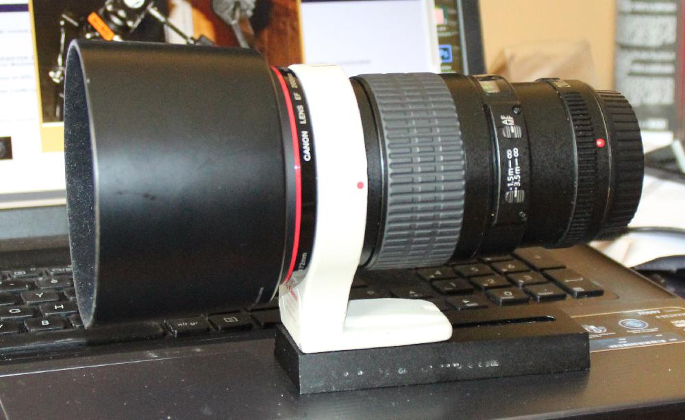

Tu as le collier desserrable, en blanc, fixé sur une queue d'aronde standard en noir, par une vis Kodak. Avec ça tu as une fixation parfaitement rigide sur ta monture et toute la latitude de rotation pour le cadrage.
Ce type de collier se trouve pour tous les diamètres d'objo. En noname ca coute parfois moins de 20 Euros !

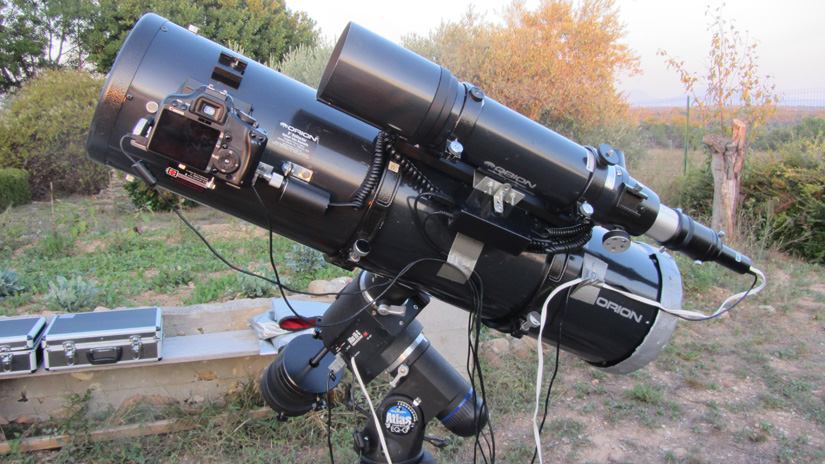

Non, pas du tout. Dans le cas d'une monture à fourche, d'un Dob sur plateforme ou d'un autre montage 'exotique', l'instrument est fixé loin de l'axe et pourtant on peut faire des poses très longues.
Dans le cas d'un montage de ce type ou d'une rotule, on peut mettre les axes AD/DEC comme on veut, et pointer où on veut, ça n'a aucune importance (si la MES est correcte).
lacerta-equatorial-pier-1000.jpg?w=500
Là, dans ton image, la lumière passe bien par l'axe optique, c'est pas pareil si l'APN avec son objectif, lui, est décalé, Bon, ça doit pas changer grand choses vu le décalage.
Tu as vu où on met l'APN sur un Newton? Il est vachement loin de la monture... ;)

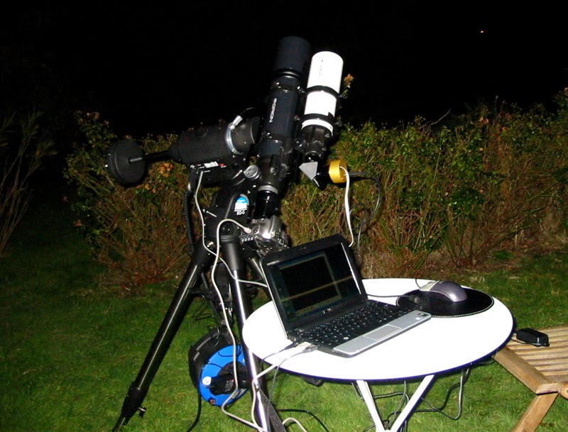

Regarde sur cette photo où se trouve l'APN et vers où pointe le télescope par rapport à l'axe AD. Et pourtant ça marche parce que la monture, elle, est alignée selon l'axe de rotation de la Terre et qu'elle tourne à la même vitesse.
Pareil pour la photo du dessous avec une lunette. L'axe optique n'est absolument pas aligné avec l'axe AD.
