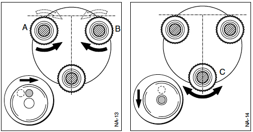

Pour ce qui suit, on considère que l'on dispose sur le trépied d'une surface de référence significative pour l'horizontalité de la base sur laquelle sera posée la monture. Le niveau à bulle sera installé à cet endroit.
Pour mettre rapidement un trépied à l'horizontale avec un ménisque à bulle :
1) poser la monture sur le sol approximativement à l'horizontale (à l'oeil), avec un peu de marge de réglage dans les hauteurs des pieds
2) en ne touchant qu'à deux pieds A et B, placer la bulle dans l'axe perpendiculaire aux deux pieds qu'on touche, peu importe sa position sur cet axe
3) on ne touche plus aux deux pieds, avec le 3ème pied C, amener la bulle dans le petit cercle du ménisque
4) affiner une fois en recommençant les étapes 2 et 3
Normalement ça ne prend que 30 secondes à faire. Attention à la tête en se relevant, on a vite fait de taper dans la monture et elle est beaucoup plus solide que la peau du crâne !!!

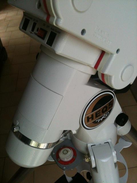

A ce propos je trouve scandaleux que sur ma Heq5 pro, non seulement il n'y a pas un niveau intégré d'origine, mais en plus on a même pas une surface de référence quand la monture est posée sur le trépied! Je trouve ça... comment dire... incroyable.
Le moindre outil de chantier ou de géomètre, une bonne partie des trépieds photos, sont équipés, et pas une monture goto...

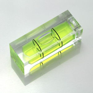

Par expérience le niveau inclu sur la monture n'est pas fiable , je préfère utiliser un petit niveau de la largeur de la base de la monture et de le positionner nord / sud et Est /ouest sur le trépied pour gagner en précision .
+1 le niveau intégré des EQ6 est beaucoup trop aléatoire, il ne sert à rien.
Un niveau à bule ou même le smartphone avec une appli niveau à bulle marche bien mieux.

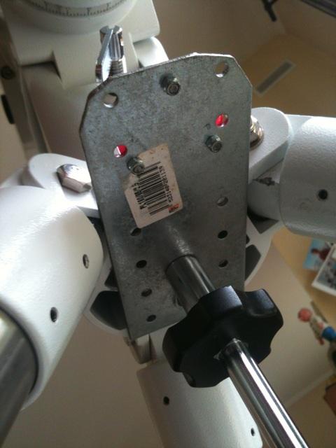

J'avais fait ça pour mon HEQ5 :
La plaque en métal de 2.5 mm d'épaisseur - intordable à la main - était coincée sous la monture et serrée avec la tige filetée du plateau à oculaires. Le ménisque à bulle était fixé avec les 3 petites vis qu'on voit sur la photo.

@Fred il y a des EQ6 dont le niveau est bien aux fraises de bien plus de de 2 ou 3 degrés.
Le petit niveau qu'il y a sur la photo de ton Heq5 est bien meilleur. C'est ce que j'utilise aussi. Dispo en magasin de brico à quelques euros)
On le pose sur le trépied, on appuie bien comme dit par steph ci dessus et ça va bien.
À vérifier une fois avec celui de la monture. Après on sait. On peut d'ailleurs faire une marque syr celui de la minture à l'endroit idéal pour la bulle.
