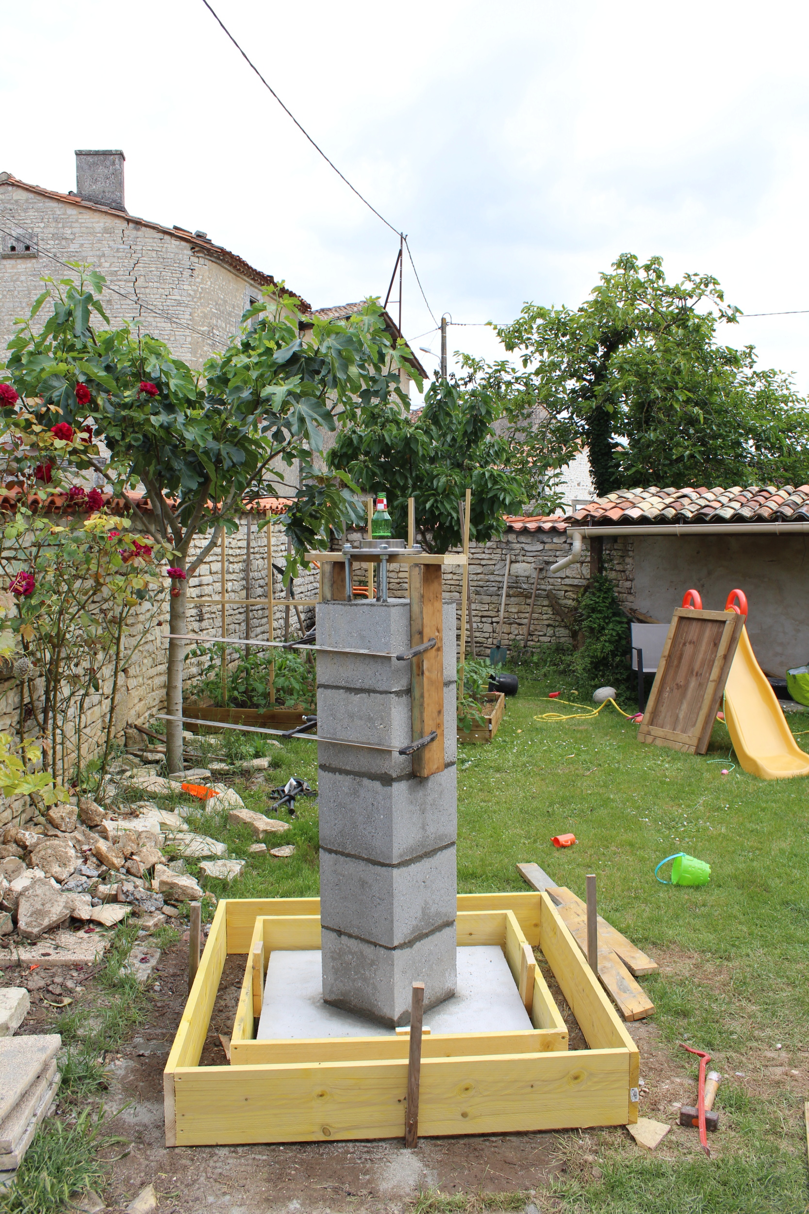

- remplir le tout de béton, merci a la bétonnière de mon voisin!!! 26 sacs de béton tout prêt on été nécessaire!!!
- Laisser sécher
- Montage des boisseaux, et mise en place des tiges filetées (M16) servant a accueillir mon disque d'OPEL Kadett qui seras ma platine!!;)

Préparation du coffrage pour faire une estrade, désolidarisée du poteau!

Juste deux questions :
1 _ Sur l'avant dernière photo, on voit que la maison d'à coté va s'écrouler, elle est assez loin de la colonne ?
2 _ Sur la dernière le poteau est aligné avec la colonne, tu vois encore la polaire ?
Eric

  chatbleu54 a dit :
Eric
alors la question 1, la maison est comme ça depuis plus de 10ans, et en même temps j'attend qu'elle s'écroule comme ça elle me dégageras un bout de ciel de plus!!:D
pour la polaire, elle rentre au chausse pieds entre le poteau edf et le câble qui part a droite!!!;)

C'est du solide ! Je trouve juste les tiges filetées un peu trop longues ...

  kmille16 a dit :
les tiges seront recoupées, car tu a bien raison elles sont trop longues
tu as le temps
en aucun cas tu peux avoir des flexions avec un tel rapport diamètre/longueur
si tu construit un jour autour, tu auras peut-être besoin de ces centimètres
Des torsions ;) J'en avais avec des tiges plus courtes et un SC12 sur une Milburn ...
Tu me diras qu'il y en avait pour plus de 60 Kg :p
