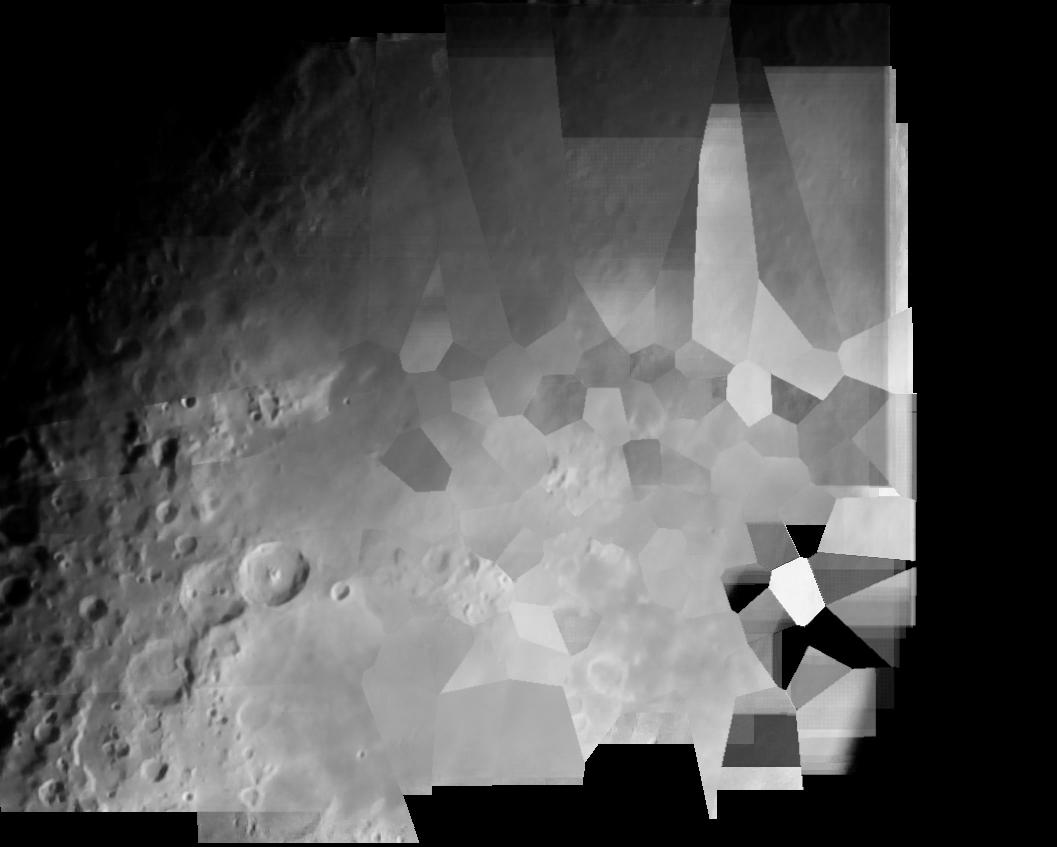

J'ai réalisé mes premières vidéos de la lune en vue du traitement par registax.:)
Les acquisitions ne sont pas trop mauvaises tout en sachant que je n'ai pas de motorisation.:confused:
J'ai lancé la vidéo dans le logiciel, j'ai suivi les ordres de traitement et voici le résultat::cry::cry::cry:
C'est très décevant, tout en sachant que c'est une première pour moi.:(
Aurai-je oublié quelque chose dans le logiciel ou la vidéo qui n'est pas bonne?

le mosaïquage que tu obtiens sur l'image compositée vient probablement du mauvais suivi en cours d'acquisition. Il faut que la mise en station soit un minimum réglée sans être parfaite. Pour que la registration se passe bien sur toute la surface de l'image dans Registax, surveille bien les dérives éventuelles durant l'acquisition vidéo avec des petits rattrapages avec la raquette. Essaie la registration simple ( centre de gravité ) dans un premier temps ?

J'ai rencontré récemment le même souci que toi sur ma 1ere vidéo lunaire, et j'ai lu sur le forum que d'autres avaient aussi expérimenté cet effet "verre brisé" sous R6 avec la surface lunaire.
Apparemment Autostakkert serait meilleur (avec une option "surface") mais je n'ai pas encore essayé.

Le principal n'est pas le logiciel, mais le soin apporté à l'acquisition vidéo.
Stabilise bien l'image pendant les captures ( faut pas que ça se ballade dans tous les coins ), ça permettra du multipoints plus précis que le centre de gravité.
Personnellement pour les mosaïque lunaire je n'ai jamais une bon MES, je joue de la raquette avec comme point de repère un petit cratère que je case dans l'angle de ma fenêtre, il y a alors très peu de dérive (et puis cela me rappelle quand je faisais du ciel profond en argentique ;))
Je crois que l'acquisition n'est pas terrible car pas de mise en station, j'ai plus ou moins balader le tube de gauche à droite pour garder la cible, le but étant de voir si le capteur capté bien le lune, ensuite j'ai tenté la vidéo.
De toute façon, la prochaine fois, je serai un peu plus futé sur l'acquisition.
En ce moment, je traite avec autostakkert 2 mais c'est pas terrible...je lutte!
+1 avec William. Oui c'est exactement ça, prendre un cratère comme repère pendant toute l'acquisition. Une MES sommaire suffit en principe mais si elle est insuffisante, tu ne pourras pas maintenir le repère choisi et le décalage entre les images sera trop important pour faire une registration correcte sur toute la surface. Ceci dit, elle peut être correcte mais au prix d'une perte importante de surface d'image ( comme dans ton premier essai ).

Ah OK Deep, dans ce cas c'est foutu car tu te retrouves en plus avec une rotation de champ. A retenter avec une mise en station minimale.

Hello deep impact, je suis passé de registax a autostakkert, mais j'ai eu aussi le meme probleme que toi pendant 1 mois, alors que tout allait bien avant.
L'effet verre brisé apparaissait chez moi parce que je mettais le contraste a fond avec un temps de pose court, ca créait une video pas trop mal mais qui manquait de profondeur...
