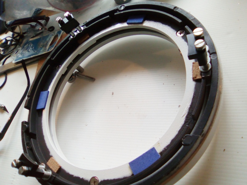

ok, trop tard,
voila ce que j ai fait.
LES COLONETTES
j ai laissé le liège d origine.
Je vais coller sur le caoutchouc, un film rigide plastic, ( style ceux que l on utilise sur les rétroprojecteur) comme cela aucun risque d adhérence.

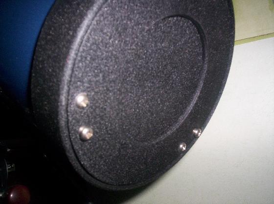

Merci astroviking pour ces précisions.
Donc, on n'enlève pas le cache en bout de tube fixé par 4 vis sur les côtés! ok.
Il faut ôter les 6 vis qui servent à la collimation et le barillet vient tout seul et éviter de toucher le cache, je viens de regarder, j'ai compris le principe.
C'est chaud à réaliser ce truc et à quoi sert le cache en bout?
Est ce un cache ou est-il dépendant du barillet qui tient le miroir?

non, c'est de la même épaisseur, et je vais coller un film plastique dessus, plus d adhérence.
Les entretoises fonctionnent bien, les vis ne bougent plus, c est plus solide.
Bruno
Bruno, gaffe aux rondelles de part et d'autre des colonnettes ! sur ta photo, il me semble qu'elles dépassent vers l'intérieur du barillet. de ce fait elles peuvent toucher la tranche du miroir ... A vérifier.
Merci BGI,
oui, j y avais pensé, sinon j ai des plus petites, je vais faire attention, au mieux les limer un peu, et les pousser vers l exterieur, on verra, attention à la limaille.
UN COUP DE SOUFFLETTE avant montage définitif,et une pointe de vernis à tableaux sur le pas de viltage vers le haut, ( frein filet garanti)
je fais cela aujourd hui, vu la météo.
bruno
-Pourquoi de pas tout simplement supprimer ces rondelles? Elles ne servent à rien ou juste à t'attirer des ennuis.
Pas besoin non plus de frein filet, c'est un télescope... Je ne vois pas comment tes vis iraient se dévisser toutes seules, par contre tu risques plutôt d'être embêté lorsque tu devras les dévisser pour un prochain nettoyage.
oui, c'est fait, j ai viré cela.

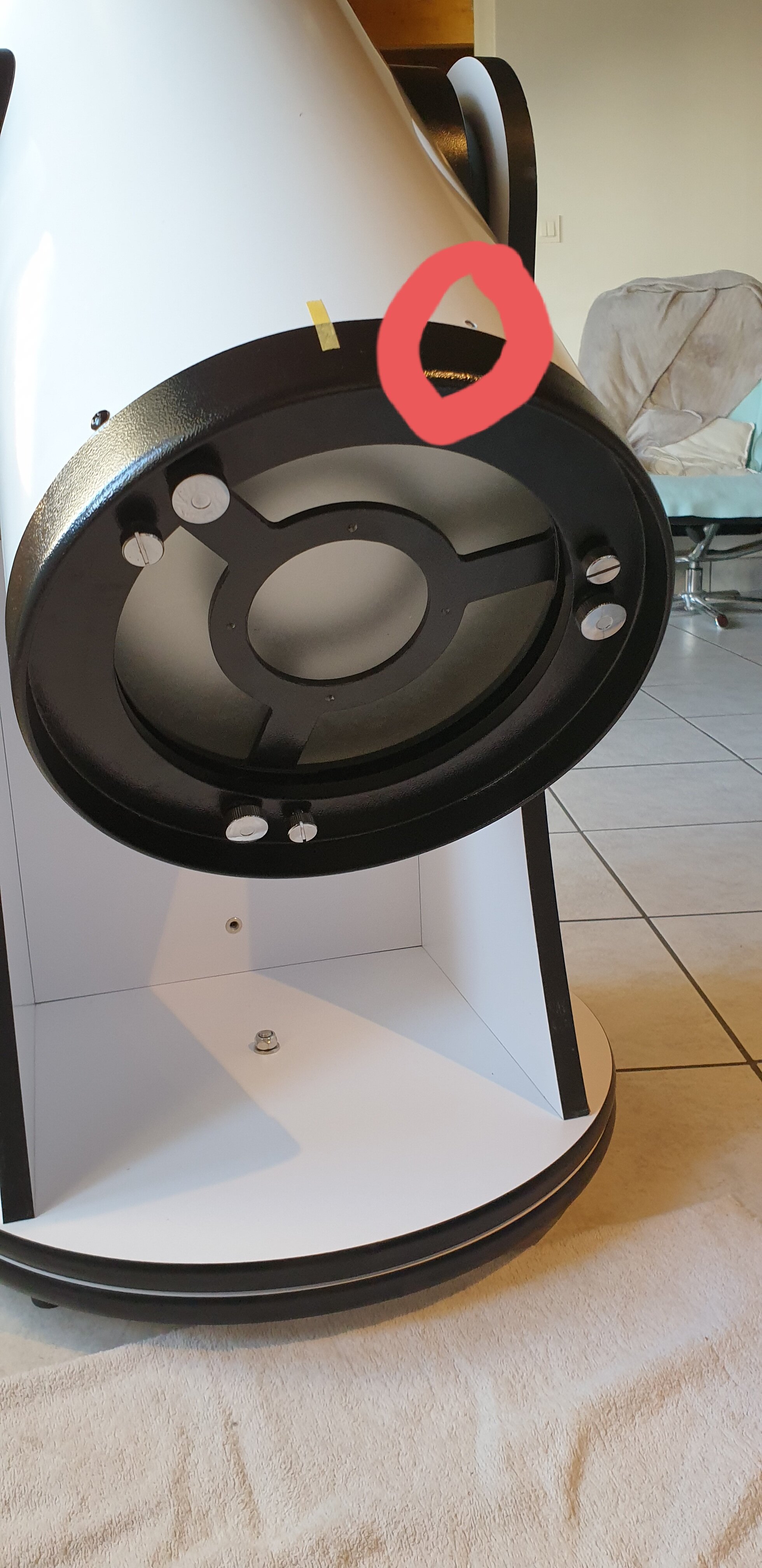

Hello ! Je up le sujet car je suis confronté à un problème.  J'ai acheté ce SW 250P d'occasion (il a 2-3 ans ) et le primaire n'a jamais été nettoyé.. mais lorsque j'enlève les vis (cf photo entouré en rouge) le barillet ne bouge pas d'un millimètre...
J'ai essayé en enlevant également les gros vis au cul du tube pour faire la collimation rien n'y fait ..
Comment puis je retirer ce barrilet ? 🤔
salut,
il y a 10 minutes, Jérémy Gsl a dit :
quel photo?
il y a 11 minutes, Jérémy Gsl a dit :
il faut enlever les 5 ou 6 vis qui le tienne et "jouer" un peu comme avec le couvercle d'un pot de peinture,
certain y vont au tournevis maillet,
d'autre pose le tube à la vertical , retienne le barillet et tire sur le tube, parfois en jouant sur les axes
perso je préfère cette solution ^^
  Salut !
J'ai eu le même problème , tu peux te servir d'une cale en bois qui repose sur le bord du barillet et en donnant des petits coups de marteau sur la cale (en faisant le tour petit à petit éventuellement)
Il faut retirer TOUTE les vis, comme celle du cercle rouge,
Pour éviter la casse, il faut retirer le tube du rocker et le poser au sol a la verticale,
Si tu es seul maintien le barillet avec tes pieds,  et tire sur le tube ( vers le haut hein) tu peu t'aider en essayant de petites rotations, ou jouer  sur l'axe verticale,  le tout sans forcer comme un bourin

Merci pour cette astuce, en effet j'ai du user d'une cale en bois et d'un petit marteau ;)
