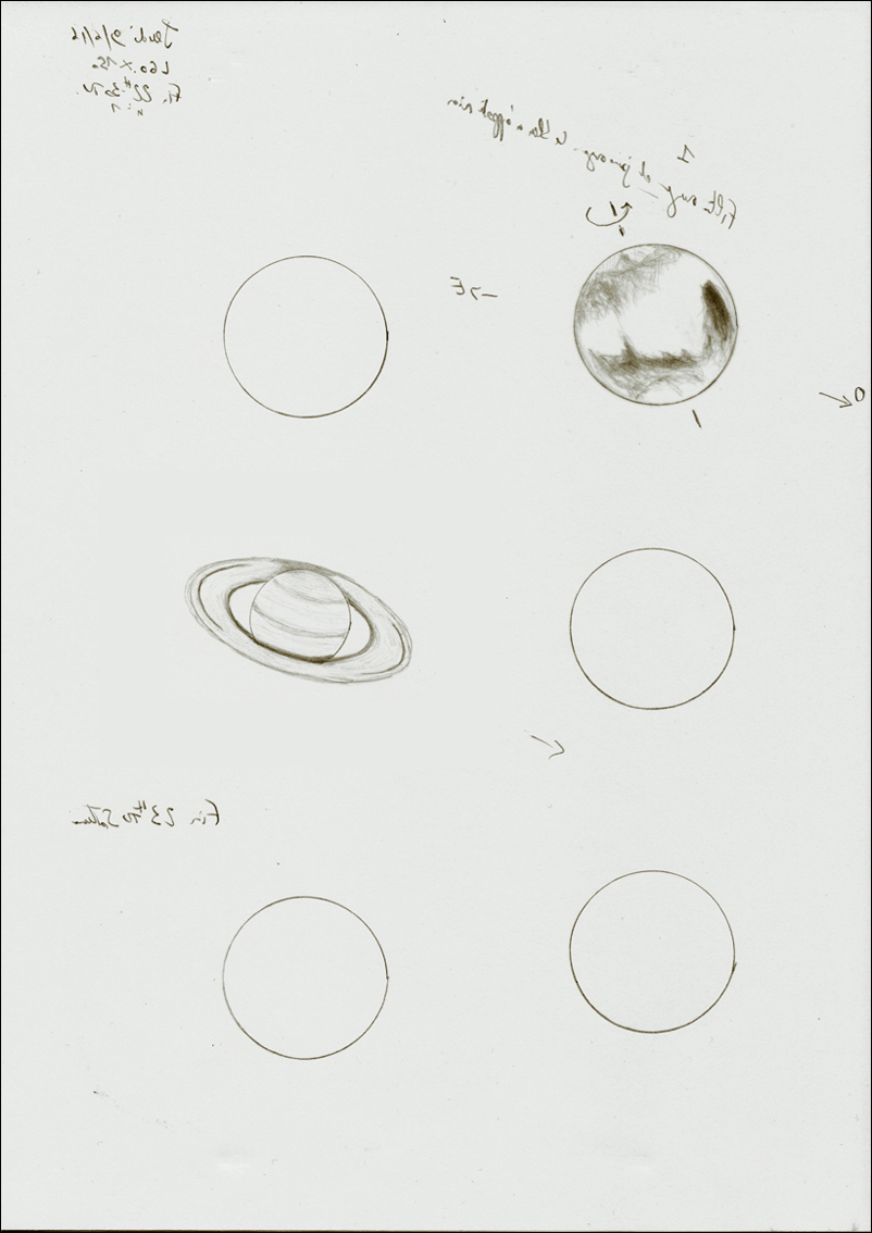

telle qu'en fin de cession, sans retouche.
On peut voir que j'avais préparé plusieurs gabarits sur la feuille. Pour les anneaux de Saturne, ils ont été faits à main levée lors de la cession.
puis rotation et diminution taille saturne sous toshop pour voir dans le "bon sens" Mars et adapter la taille des planètes entre elles, telles que vues à l'oculaire. (pas certain du tout que les proportions soient respectées)
Dessins réalisés à l'aide de la petite Taka FS60 sur petite monture Vixen Porta, setup minimaliste pour diverses raisons...en espérant avoir une meilleure météo et surtout pouvoir sortir de plus gros instruments...
Salut Christian,
petite lunette mais grand talent !
Content de voir que tu reprends du service en visuel.
C'est très fin et avec du détail.
On apprécie les nuances près de Syrtis Major (Deltoton Sinus plus clair que la grande Syrte, avec un point foncé dessus qui est bien réel), des irrégularités le long de Sinus Sabaeus et la pointe de Margaritifer Sinus.
Plus gros... un T250 par exemple ?
Fred.
Avec une 60? C'est carrément immoral...
En fait il faut un sacré contraste pour définir certaines zones à X 2,5 D.
Incroyables détails pour ce diamètre, bravo :)
Quand tu as rectifié la taille de Saturne, n'aurais-tu pas confondu la taille du globe et la taille des anneaux? En général c'est la taille du globe qui est donnée, Saturne devrait être plus grosse. C'est le premier dessin le bon :).
Cordialement,
Claude
Modifié par cpeg
Salut Nunky,
je me joins au commentaires de cpeg, tout cela avec une 60 ??
Sur Saturne je ne dis pas, mais sur Mars tu sembles en voir plus qu'avec ma FC-100 !
J'espère au moins que ta turbu était nulle !
Superbe dessin, le spectacle est au rendez-vous avec 60mm, comme quoi la qualité des optiques fait bien le travail ;)
Comme on dit, mieux vaut en avoir une petite qui travail, qu'une grosse qui ne fait rien ^^
"Humour bien gras" clos, c'est une excellente planche, et mine de rien Mars révèle beaucoup de détail !!!
Merci à vous pour vos passages et petits mots
Salut Christian,
Fred.
Salut Fred,
Merci
Oui, le 250 je ne l'ai jamais "dompté"...mais pour l'instant, quelques petits soucis font que je dois me "contenter" de plus petit (ce qui explique aussi mon "passage" à la photo grand champ), plus vite mis en place et plus vite opérationnel.
Cordialement,
Claude
Bonsoir Claude,
Oui, cette petite 60 supporte bien X 2,5 D voir plus sur la lune.
Pour la taille des planètes, je voulais juste essayer de représenter la différence de taille perçue à l'oculaire, rien de "scientifique" pour cet essai.
Salut Nunky,
Salut étoiles,
Héhé, l'avantage de 60 c'est que c'est exploitable à (pratiquement) tous les coups et que ça donne le maximum, et la FS pour ça elle est au top.
Avec ta FC100 tu dois voir "beaucoup" plus...par bonnes conditions !
Bravo pour ces superbes dessins qui montrent que l'on peut déjà voir pas mal de choses avec un petit instrument de qualité!
Tout à fait Loulou, comme avec ta Clavé ;)
Bonnes observations
les dessins planétaires sont remarquables pour le diamètre, ça ressemble à ce que je vois dans ma 80 :-/ sauf par très bon seeing effectivement(et pour ces deux planètes ça compte vu leur hauteur).
Bonsoir Claude,
Oui mais justement, il y a un seul G indiqué pour les deux planètes: X150.
Si c'est exact ça voudrait dire que Saturne paraîtrait plus petit "subjectivement"?
Sans prétention mais diablement efficace cette petite planche, et moi aussi épaté par la justesse du trait pour les anneaux de Saturne.
bravo
Bonjour Nunky :)
Moi j'aime tes dessins, j'aimerai bien que les imageurs puissent percevoir autant de chose que nos yeux à l'oculaire, et pourquoi sortir plus gros...alors qu'elle a tous d'une grande cette 60mm ! :D
Et oui osons le dire haut et bien fort
Bon ciel étoilé et lunaire à toi
Wolfan, moi aussi j'aime les petites optiques, lorsqu'elles sont excellentes. Mais ces optiques excellent justement parce qu'on ne leur en demande pas trop.
A chaque diamètre ses défis...
Merci à vous
Je trouve remarquable la précision des anneaux faits à main levé ! Ravi de revoir des dessins de ta signature !!
Merci Gildas, quelques petits soucis m'éloigne de notre pratique et du coup je suis plus souvent sur la section photo...
Je pense comprendre d'où vient le "problème" Claude. J'observais à l'aide du zoom 3-6 TV et sur Mars j'étais en position 3 ou 4 alors que pour Saturne j'étais plutôt en 5 ce qui fait que la vision que j'avais de Saturne me semblait plus petite que celle de Mars à l'oculaire. (Mars supporte mieux les forts G)
L'avantage d'une bonne petite lulu c'est qu'elle peut pratiquement toujours donner le meilleur d'elle même :)
