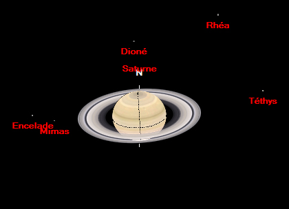

Et enfin, Saturne et ses satellites (j'ai poussé à fond la luminosité avec un calque de masquage pour Saturne pour les faire apparaître du fond du ciel), bizarre, il y a d'autres objets, des étoiles ???

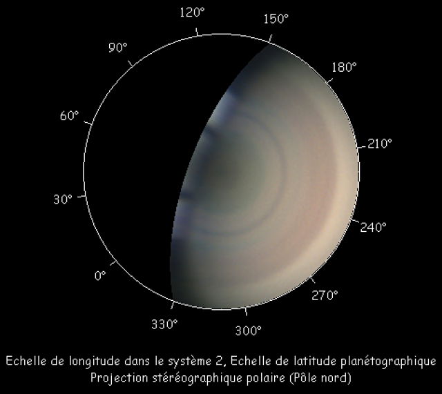

Si tu veux, je viens de faire la carto en pôle nord de ta Saturne mais du PNG :?:
Pour info, sur ta 685 en carto, tu as exactement un point au même endroit que le truc bizarre sur la mienne shootée la 09.
C'est non visible sur la couleur.
Modifié par Invité
