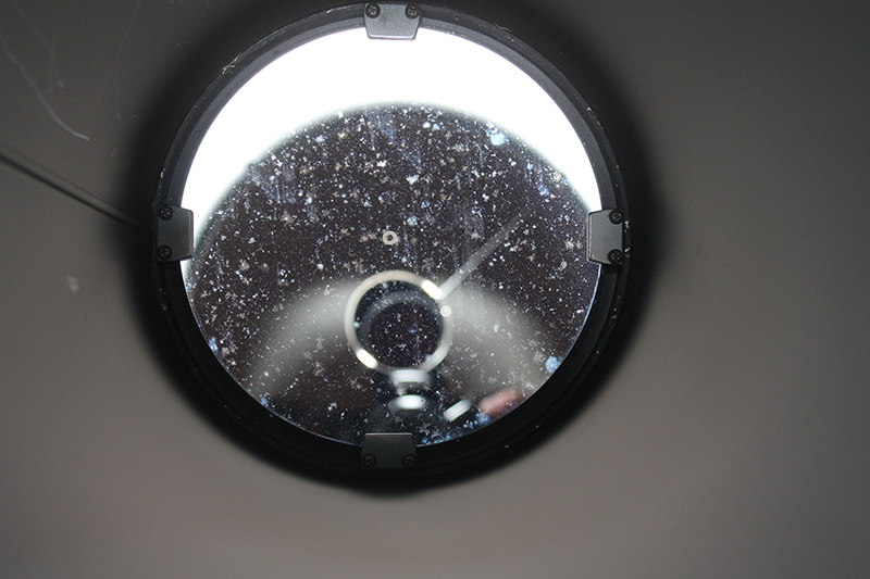

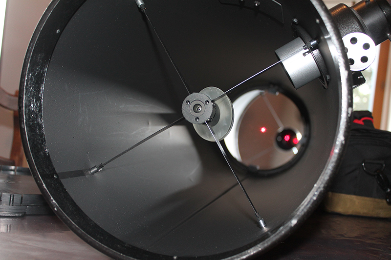

Premier point: la collimation. J'ai essaye de la refaire en suivant la documentation. Voici 2 photos prises à peu près dans l'axe du PO (tuyau debout et APN sur son pied), vous parait-elle correcte?:?:
http://www.cjoint.com/doc/16_06/FFnsqb5SFlk_IMG-1195.JPG
http://www.cjoint.com/doc/16_06/FFnsrZBrDfk_IMG-1196.JPG

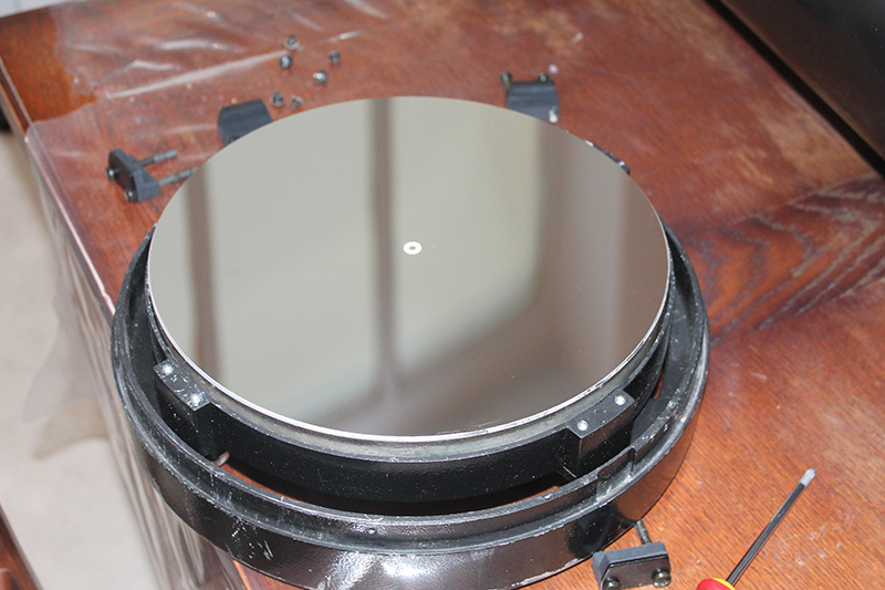

Deuxième point: le miroir. Il me semble qu'un nettoyage est nécessaire?...:?::b:
http://www.cjoint.com/doc/16_06/FFnsBhfk11k_IMG-1204.JPG

collimation ; dur à dire. Il te faudrait un outil. Un cheschire par ex
Netoyage primaire et secondaire : à faire tremper dans de l'eau avec beaucoup de liquide vaiselle, ouis rinçage à l'eau du robinet, puis retrempage et netoyage avec la main sans appuyer, puis rinçage. à refaire juste que ça soit propre; Puis rinçage à l'eau déminéralisé et souflage des dernières goutes au sèche cheveux miroir vertical.
J'avais un laser, mais il bouge dans le PO et m'est donc totalement inutile. :cry:L’œilleton n'est-il pas le mieux (après la Polaire)?:?:

collimation : l'image du secondaire est légèrement ovale et son centrage peut être légèrement amélioré
maintenant en regardant une étoile (naturelle ou artificielle) que vois tu?
si c'est propre à 400X laisse comme çà;)

Quelques question pour le nettoyage du miroir suite à la lecture de différents tutos. J'aimerai prendre le moins de risques.
-l'eau déminéralisée, c'est juste pour le rinçage? Ou pour toute l'opération?
-comment nettoyer? A la main? Avec une éponge? Avec du coton hydrophile? Pour ce dernier, où en trouver? J'imagine que ce n'est pas du coton "normal"...
-le but du séchage, c'est d'empêcher la formation de traces de calcaire? Donc si je rince à l'eau déminéralisée, je peux laisser sécher tout seul (pas de sèche-cheveux chez moi, je les ai courts)?
hello ,
J'ai abandonné le coton hydrophile au profit de compresses chirurgicales qui ne peluchent pas , sont extrêmement douces et sans particules abrasives contrairement à certains cotons . Mauvaise expérience vécue avec du coton hydro certainement de bas de gamme :rolleyes:
Mais on nettoie aussi très bien avec les mains en caressant du bout des doigts.
Sopalin , le PQ , a proscrire ! Le premier parce qu'il est pollué de matières abrasives , le second car étant étudié pour se désagréger rapidement fini vite en lambeaux :rolleyes:

Pour la colimation, le mieux ça reste à l'oeil sur une étoile, mais tu peux dégrossir au cheshire.
Je te remets la procédure que je donnais plus haut
1) faire tremper dans de l'eau tiède avec beaucoup de liquide vaiselle,
2)puis rinçage à l'eau du robinet,
3) puis retrempage et netoyage avec la main sans appuyer
4) puis rinçage à l'eau du robinet.
refaire 3 et 4 juste que ça soit propre
5) Puis rinçage à l'eau déminéralisé
6) souflage des dernières goutes au sèche cheveux miroir vertical et absorption des plus grosses goutes avec le coin d'un mouchoir papier ou essuie tout, sans frotter.
Eau déminéralisée : il faut la sécher sinon elle laisse des traces. Si le miroir est bien propre, les goutes ne peuvent pas s'acrocher
Eau distilée : plus pure, pas besoin de la sécher mais moins facile à trouver
Ca se trouve en pharmacie du coup?
Le fabricant est Hartman . Compresses Medicomp .
Le coton c'est de la toile émeri à coté :p
Un petit lien qui va bien pour voir comment faire le nettoyage
J'ai trouvé l'eau distillée, le coton et l'alcool isopropylique sur Amazon (par exemple). J'ai fait comme les cousins canadiens du film, mon miroir est nickel !

Première séance: nettoyage du primaire et collimation avec fredo38, merci à lui!
Avant:
Pendant:
Après:
Fin de collimation:
J'aurai également appris que le miroir était en fait en contrainte dans ses cales et qu'il faut que je fasse une maj de la raquette de l'EQ6. Plus qu'à trouver un adaptateur, il n'y a pas de port DB9 sur mon pc!
Surtout pas le sèche cheveux, ca propulse plein de poussière. Pour le reste pas de souci
