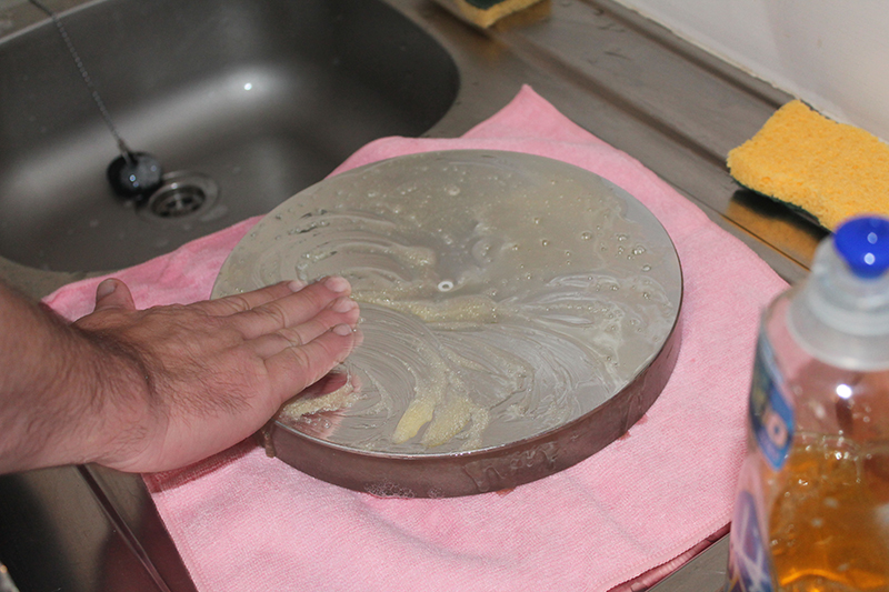

Maintenant c'est fait mais JAMAIS je ne touche le miroir... Je le laisse temprer dans de l'eau chaude savonneuse. Eventuellement avec une compresse, sous l'eau je caresse la surface mais sans appuyer!!

C'est l'éponge avec le coté vert qui te fait peur ?
Pour sa défense, apparemment il y a beaucoup de produit pour faire une épaisseur sous les doigts !
Hello
Je fait pratiquement tout les miroirs du club apparemment jamais eu de soucis :-)
Il fait pas hésiter à mettre beaucoup de produit et bien attendre l émulsion.
Je suis la méthode de fred.... et j en suis très satisfait
Évidemment je frotte pas comme un malade...

Netoyage primaire et secondaire : à faire tremper dans de l'eau avec beaucoup de liquide vaiselle, ouis rinçage à l'eau du robinet, puis retrempage et netoyage avec la main sans appuyer, puis rinçage. à refaire juste que ça soit propre; Puis rinçage à l'eau déminéralisé et souflage des dernières goutes au sèche cheveux miroir vertical.
le seche cheveux on peut s'en passer. tu presse la bouteille d'eau distillé pour rincé la surface , mirroir posé verticalement. et le temps fera le reste.

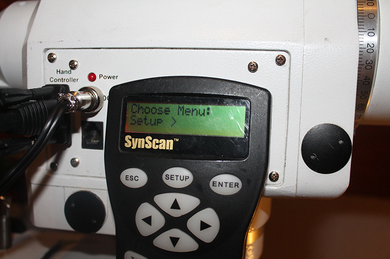

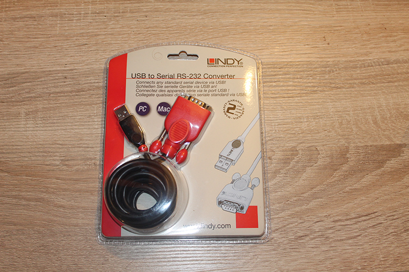

-L'adaptateur RS232/USB pour faire une mise à jour de ma raquette, en espérant que ça résoudra mon problème de goto buggé. Une copie du mail envoyé à L'Astronome:
"Ma raquette SynScan Eq 03.10 ne semble plus fonctionner correctement, même en "Stand-alone mode". Lorsque qu'après démarrage je demande un alignement voici ce qui se produit:
"Begin alignment? 1)YES 2)NO" Appui sur la touche 1
"Align Method: 3-Star Align" Appui sur la touche ENTER
"Choose1st star? Searching..."
C'est là qu'est le problème: aucun nom d'étoile n’apparaît. Parfois la 2ème ligne "Searching..." n'apparaît pas non plus. Si je valide quand même, la monture tourne. Si j'annule l'alignement, la raquette se réinitialise."

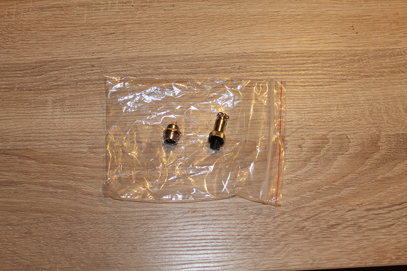

-De quoi faire une meilleure connexion d'alimentation pour l'EQ6:

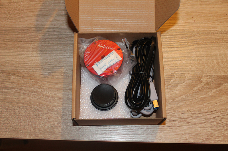

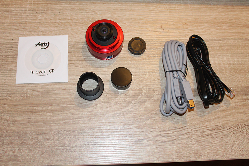

Et enfin la nouvelle caméra couleur ZWO224. Ca va me changer de la ToUcam:
Mise à jour de la raquette réussie avec un passage de la version 3.10 à la 3.37. Plus qu'à la tester sur l'EQ6 qui pour l'instant est à l'atelier du boulot :ninja: pour le changement du connecteur d'alimentation...
Mais j'ai déjà pu voir que les menus ont changé, j'ai donc tout à réapprendre.
Réussite du changement du connecteur d'alimentation:
Après avoir réussi la mise à jour de la raquette goto, le problème est identifié: mauvaise connexion sur le RJ45.
