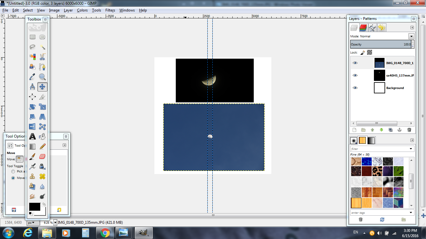

Fred on ne parle pas de la résolution (dans quel cas l'échantillonnage serait primordiale) mais simplement de comparaison de la taille de la lune sur des brutes. Relis la question du premier post. Je pense que Toutiet a raison. Absolument sans tenir compte de l'échantillonnage, il suffit de mettre les deux brutes à l'échelle de leur capteur (en gros l'image du bridge sera 3x plus petite) pour avoir deux lunes de même taille.
Bien sûr, tu as tout a fait compris et bien décrit, une fois de plus, la situation.
Il n'est absolument pas question, ici, d'échantillonnage, c'est à dire de l'optimisation de la résolution du capteur, vis-à-vis du pouvoir séparateur de l'objectif. Cela n'a rien à voir...;)
J'avais oublié le postulat l'axiome : Toutiet a toujours raison...
Sorry
Modifié par Fred_76
D'une part...:p
et, d'autre part, ce que tu t'obstines à na pas comprendre, ou ne pas voir - je ne sais pas - c'est que le cadre des photos (brutes) que notre ami a présentées au début représente le bord des capteurs, et non un quelconque recadrage, crop, ou redimensionnement des photos... A mon avis, c'est cela qui t'embrouille...:)
Ben non, c'est curieux quand même que tu ne lises pas ce que j'ai expliqué... On croirait lire Mikael !
Les photos "brutes" de Pirux ne sont pas des photos "brutes"... si elles ne sont effectivement pas recadrées elles sont par contre redimensionnées. Les VRAIES PHOTOS BRUTES devraient faire 4000 pixels de large pour le SX40HD et 5184 pixels de large pour le 700D, or les photos présentées font toutes deux 1024 px de large. Elles ont donc été redimensionnées à une dimension commune. Et il est normal que la taille du capteur intervienne pour le rapport des dimensions des objets photographiés.
MAIS, ce que tu t'obstines à ne pas comprendre, ou ne pas voir - je ne sais pas - c'est que notre ami parlait de "photos brutes non zoomées". Donc dans la terminologie qui importe aux astrophotographes, ainsi que l'a expliqué ChristianD juste avant, Pirux s'étonnait de voir des tailles différentes quand il regardait les photos à la même résolution d'écran. C'est d'ailleurs comme ça qu'il l'a précisé dans le message #28. À mon avis c'est cela qui t'embrouille...
Si on compare les images postées par notre ami, on a :
Images #1 (images redimensionnées, mais non recadrées)
diamètre lune du SX40HD = 195 px
diamètre lune du 700D = 53 px
=> rapport de tailles = 195/53=3.68
Images #28 (images vues à la même résolution d'affichage)
diamètre lune du SX40HD = 48 px
diamètre lune du 700D = 17 px
=> rapport de tailles = 48/17=2.82
Ohh c'est rigolo, on retrouve les nombres que j'avais calculés ici...
Modifié par Fred_76

  Pirux a dit :
Oui je parles des brutes. Mais comme celles ci sont trop grosses en termes de nb de pixel pour une visualisation aisee sur le forum, je les ai uploadees sur hostingpics pour vous les presenter et illustrer mon propos. C est peut etre mon terme non zoomees qui a preter a confusion.
Et pour être encore plus clair il a donné un exemple :
  Pirux a dit :
les brutes dans leurs tailles repectives
snapshot gimp
A noter que la photo avec le bridge ne represente ps tout a fait la totalite du capteur. La photo fait 9M pixelset le capteur en possede 12M (la photo ayant ete enregitree en 16:9). en mettant la photo du bridge a l'echelle reelle de son capteur on aurait je pense un rapport de taille different.

Priux montrait deux photos brutes (sensiblement) de même taille. Pourquoi avoir voulu à tout prix évoquer autre chose :?: et soulevé un problème parallèle vraiment sans objet dans le cas considéré ? C'est, pour moi, un défaut d'analyse du problème soulevé par Priux. Un correcteur au Bac noterait : "Hors sujet" :D

Oui moi aussi un peu perdu par cette foison d'explications alors... reprenons depuis le debut :be: !:laughing:
Sans dec', pour clarifier les choses reprenez mon message inaugural et supprimez la phrase "Les photo sont brutes non zoomes". Faites comme si elle n'existait pas :be: et remplacez les photos initialement presentees (hebergees par hostingpics) par l'image que j'ai partage par la suite (le snapshot gimp), qui montre les photos brutes a partir desquelles la question a emerge ds mon esprit, ces photo sont de tailles differentes(donnees precedemment):
  Citation
La photo avec le bridge fait 4000*2248, 180 dpi de resolution verticale et horizontale.
Celle avec le 700D fait 5184*3456, 72dpi de resolution verticale et horizontale.
Effectivement ma question initiale n'etait pas une question de qualite du rendu de la Lune (resolution) mais de sa taille differente sur les deux cliches.
J'ai compris l'argument de la taille de capteur moins celui de l'echantillonnage. La raison est qu'il me semble que bcp de messages se sont focalise sur les photos redimensionnees par hostingpics (photos qui n'existaient pas bien sur quand j'ai decider de creer la discussion)
PS: Sinon pour moi je dirai que le ciel sur terre est bleu :) car je pense que tous les ciels planetaires sont noirs la nuit, donc ce serait la couleur en diurne qui le caracteriserait des autres.;)
Merci Pirux. Ça me fait plaisir de voir que, toi au moins, tu as bien compris la question que tu avais posée...:D:D:D

Bah, l'échantillonnage est un truc pour les "zinzin", heu les gars qui passent leurs nuits à faire des photos dans le noir... :p:D
Personnellement, je préfèrerais que l'on parle plutôt d'agrandissement... Ton image qui est à la dimension de ton minuscule capteur de ton bridge est bien plus petite que celle qui est sur le capteur de ton reflex. De là, il faut bien l'agrandir plus ! Grosso modo, c'est un peu de ça qu'il est question. Y en a qui vont ruer dans les brancards. Hé les gars, cool hein, cool, c'est pour simplifier ! ;)
Ah oui,pour savoir la réelle valeur de focale de l'objectif de ton bridge, c'est simple, c'est marqué sur l'objectif. Ex : Sur mon compact ( qui est fichu car tombé dans une bassine pleine d'eau ) qui est donné pour avoir une focale de 720mm, ben sur l'objectif de ce compact elle n'est plus que de 129mm. Oui, va faire de beau bockeh sans parler de la pdc avec une telle focale... Là, c'est vraiment un moins...:rolleyes:
  R V a dit :
Justement pas du tout. Elle a la même dimension, et c'est précisément la mise en conformité des deux clichés (mêmes dimensions de présentation) qui entraîne corrélativement un grandissement de l'image ;) ce qui a intrigué Priux.
