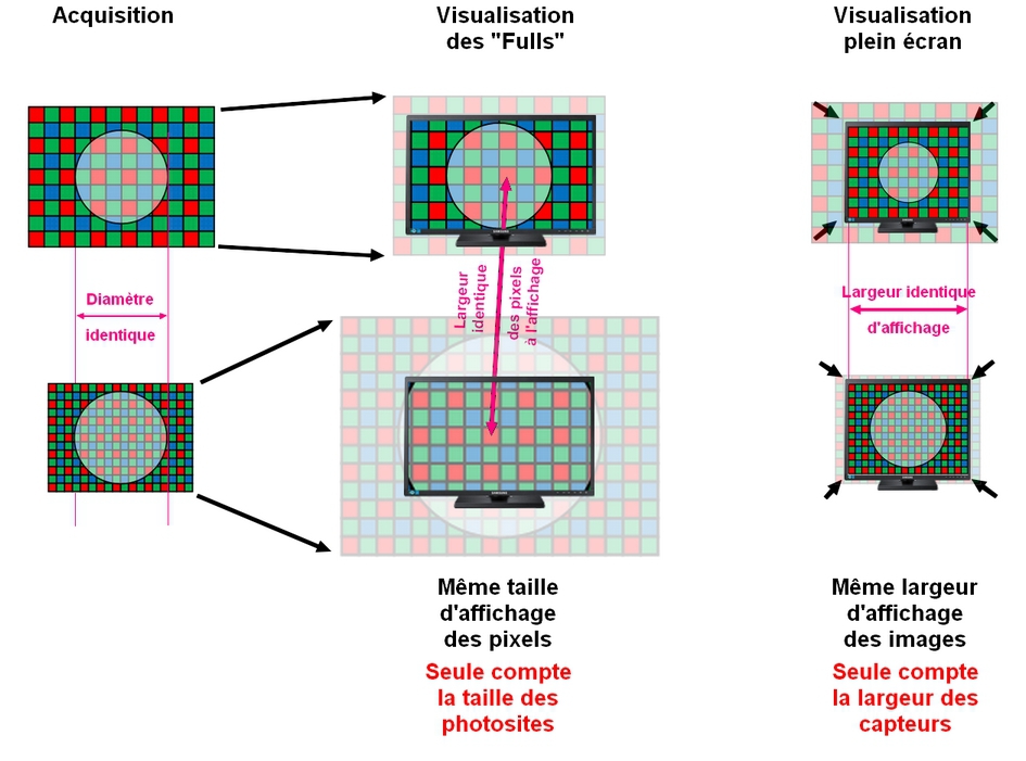

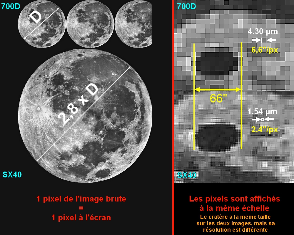

Pirux, est-ce que cette présentation en image te donne assez d'éléments pour répondre à ta question sur ce qu'est l'échantillonnage ?
A gauche, c'est la représentation des images de la Lune prises avec tes deux appareils et montrées à la même échelle de visualisation des brutes. Le rapport des diamètres est de 2.8, ce qui correspond au rapport des tailles des pixels.
A droite, j'ai zoomé sur un cratère et montré les deux images à la même échelle visuelle : c'est à dire telle que l'image s'est projetée sur les photosites des capteurs derrière l'objectif. Comme la focale est la même pour les deux appareils photos, il est normal que les deux images du cratère aient la même dimension. Mais on voit bien le quadrillage qui représente les photosites. Les photosites sont plus gros avec le 700D que pour le SX40. On dit que l'échantillonnage du 700D est plus gros que celui du SX40. L'image parait donc plus grossière avec le 700D qu'avec le SX40.

Oui mais, si j'ai bien compris parce que cela devient vraiment hard, Pirux ne parle pas de résolution justement ! Il demande, toujours si j'ai bien compris, pourquoi sur les images ci-dessus, la Lune fait 1D avec le 700d et 2.8D avec le SX40 ?
Je crois que c'est ça ... :b:

L'image qui traverse une lentille se focalise derrière la lentille. En fonction de la focale de la lentille, l'image projetée aura une certaine dimension sur le plan du capteur, et cette dimension sera toujours la même quelque soit la taille du capteur ou la taille des photosites. C'est ce qui est montré sur les images de droite où le cratère a la même dimension sur les deux appareils photos.
Le capteur est une grille de photosites. Chaque photosite capte une partie de la lumière. Plus la grille est resserée, plus les photosites sont petits, et plus on affine la résolution de l'image. Donc, plus les photosites sont petits, plus ils observent une petite portion de l'image, ou pour être plus général, plus l'angle observé est étroit. C'est l'échantillonnage exprimé en unité d'angle par pixel.
L'échantillonnage n'est autre que la finesse des détails perçus par un capteur. Plus il est fin, plus la grille est serrée et plus l'image sera détaillée.
Voilà pour l'échantillonnage.
Ensuite pour la différence de taille entre les images, on en a suffisamment parlé. Il y a deux moyens de regarder une photo.
Soit le moyen préféré de Toutiet qui est d'imprimer ou d'afficher les deux images de la même scène sur une même surface (par exemple un tirage photo 10x15 cm, je crois que Toutiet n'est pas encore passé au numérique). Chaque image prise par un capteur différent sera redimensionnée d'un facteur différent pour rentrer complètement sur la feuille et c'est pour ça que l'objet aura l'air plus petit sur le capteur le plus grand, et ce, peu importe la taille des photosites.
Soit le moyen préféré des astrophotographes numériques qui regardent les images dites "full", sans aucun redimensionnement : c'est à dire qu'un pixel sur l'image d'origine sera affichée par un pixel sur l'écran (évidemment faire ça avec de l'argentique n'a aucun sens). Dans ce cas, plus l'image aura été acquise avec un échantillonnage fin, plus elle paraitra grosse à l'écran, et ce, peu importe la taille du capteur, puisque le pixel de ton écran aura toujours la même dimension mais affichera, selon le capteur, un fragment plus ou moins fin de l'objet photographié. C'est ce qui est illustré sur l'image de gauche montrant la "grosse" lune acquise avec un échantillonnage fin, et les 2,8 lunes du dessus acquises avec un plus gros échantillonnage.

Quant au "travail" de Touyet... on voit deux fois la même image (même taille du rond, même largeur/hauteur) alors qu'elles ont été prises avec des films de largeurs différentes, cela veut dire que :
- soit il ne s'agit pas du même cratère, dans ce cas Touyet n'a pas compris la question de Pirux
- soit il n'utilise pas la même focale, dans ce cas Touyet n'a pas compris la question de Pirux
S'il s'était agit de photos du même objet prises avec deux films de dimensions différentes mais avec la même focale, visualisées à la même dimension (puisque ce sont des images de 640 px de large), alors les deux ronds auraient des diamètres différents. Ce n'est pas le cas.
