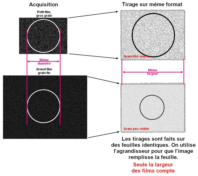

Pour l'argentique :
L'incidence est la taille des grains. Habituellement, les films de haute qualité étaient en général réservés aux grands formats. Plus on descendait en format, moins la qualité était au rendez vous (pas le même public visé) et donc le grain était plus gros. C'est relatif car le format 24x36 était bien fourni en films de qualité. C'était le format 110 qui était de qualité médiocre. La taille des grains dépendait aussi fortement du traitement effectué sur le film lors du développement : plus un film était poussé, plus le grain ressortait.
Si on voulait chipoter, on pouvait faire ses tirages en tenant compte de la taille des grains et dans ce cas, on pourrait reparler d'échantillonnage...

S'il s'était agit de photos du même objet prises avec deux films de dimensions différentes mais avec la même focale, visualisées à la même dimension (puisque ce sont des images de 640 px de large), alors les deux ronds auraient des diamètres différents. Ce n'est pas le cas.

Le capteur du Powershot est environ 3,5 fois plus petit que celui du 700D. Or la dimension de la Lune au foyer de tes objectifs (#135 mm) reste la même, environ 1,35 mm de diamètre.
• Dans un cas (le Powershot - dont le capteur mesure 6,14 mm de large), elle occupe 1,35/6,14 # 22/100 ème de la largeur de la photo.
• Dans l'autre cas (le 700D - dont le capteur mesure 22,3 mm de large), elle occupe 1,35/22,3 # 6/100 ème de la largeur de la photo.
Sur ce dernier cliché, elle apparaîtra donc 22/6 # 3,7 fois plus petite.
(ce que tu peux effectivement mesurer sur tes deux photos : 44 mm contre 12 mm)
CQFD ;)
Voir davantage
Tu ne démontres pas grand chose, t'inventes plutôt :violon:
La taille de l'image d'un objet au foyer n'a rien à voir avec le grandissement d'une image.
Prenons deux capteurs :
Capteur 1 avec 100 photosites de 10 micromètres chacun
Capteur 2 avec un seul photosite de 1 mm
Un objo de 100mm
Les deux capteurs font donc 1mm de côté
Selon toi le grandissement est exactement le même. Il va falloir que tu démontres comment c'est possible que le grandissement des deux capteurs soient égaux si le champ couvert par le monophotosite est beaucoup plus grand que le champ couvert par un photosite du capteur 1.
eCapteur 1 = 206x10/100 = 20"/px
eCapteur 2 = 206x1000/100 = 2000"/px
Tu ne peux pas
Le champ couvert par le capteur 1 = 100x20" sur 100x20" = 2000"x2000"
Le champ couvert par le capteur 2 = 2000"x2000"
D'un côté on a un photosite qui couvre la totalité du champ que recouvre un capteur composé de 100 fois plus de photosites et de l'autre on prend un photosite qui recouvre 1/100ème du champ du monophotosite.
Le grandissement est 100 fois plus grand pour le capteur 1 et pourtant les capteurs ont exactement la même taille et couvrent exactement le même champ. Le capteur 1 compense la petite taille de ses photosites par un nombre beaucoup plus élevé de photosites pour couvrir le même champ, en revanche la taille de son image sera beaucoup plus grande puisqu'il y a plus de pixels.
Ajouter des photosites dans un capteur ou dans l'autre ne change strictement rien au grandissement. C'est juste le champ couvert qui s'élargit.
Il ne faut pas voir un capteur comme une toile qui pourrait plus ou moins étaler la peinture selon sa taille.
Chaque photosite est converti en pixel qui ne change pas de taille contrairement au photosite.
Imagine ce monophotosite géant qui couvre un landscape entier, face à lui un mini pixel d'un grand capteur qui couvre un millionième de ce landscape. Les deux pixels auront la même taille mais les ordres de grandeur n'auront rien à voir.
Le grandissement du miniphotosite sera plus important que celui du monophotosite géant.
C'est bien la taille du photosite qui détermine le grandissement à focale égale et tu peux ajouter autant de photosites que tu veux ça n'entre pas en jeu pour le grandissement. La notion d'échantillonnage est donc à comprendre si l'on veut savoir pourquoi il y a ces différences.
