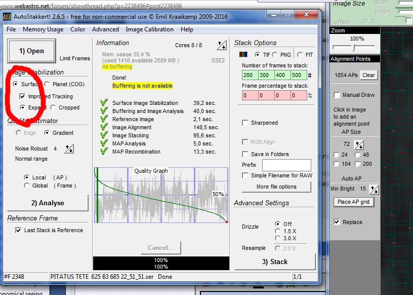

Bonsoir
Avec AS2 as tu coché la case "Improved Tracking" en haut à gauche ?
Elle permet d'aligner les images en prenant une zone plus grande.
Bonne nuit.
Luc;)
Salut catluc,
Je n'ai vraiment pas trouver cette case et au pire fait moi une capture d'écran car je ne sais pas ou elle est.:?::cry:
J'ai encore fait un traitement avec as2 et après avoir coché et décoché des cases, je ne connais pas l'anglais!:cry:
