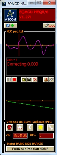

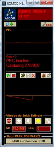

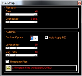

Parlons maintenant du PEC avec Eqascom.
J'enregistre sur n cycles un pec.
Ensuite je lance la correction. Qui 'joue' la correction, a-t-elle été envoyé à la monture ou c'est eqascom qui le fait ?
si c'est eqascom je reviens à ma question d'origine cette correction ne vient-elle pas en conflit avec un ordre de l'autoguidage.
Je vais essayer d'être plus clair. Le pec est en temps réel, il sait qu'à l'instant t il doit corriger une erreur mais à ce même instant t l'autoguidage demande une correction de décalage vue à t-1. Conflit ou non ?
Bref je suis pénible mais j'aimerai bien comprendre.:be:
ça c'est une très bonne question...
à priori pas conflit : l'ordre d'autoguidage va avoir la priorité sur la PEC.
Soit la PEC est simplement ignorée pendant la correction, soit elle est ajoutée à l'ordre de correction. Là je ne sais pas...Mais en pratique on voit une amélioration sur l'EQ6.
Par contre une fois la PEC rentré dans EQmod, il ne faut pas faire tourner la monture avec la raquette sinon on désynchronise la PEC, car il n'y a pas de capteur de position.
Alors que l'AZ-EQ6 a un capteursur la vis sans fin pour synchroniser avec la PEC.
Quelqu'un connaît la réponse à la question de savoir où est stockée l'info de PEC ?
Monture ou raquette ?
Je n'ai rien trouvé dans la doc de la raquette et pour la correction de PEC la doc monture AZ-EQ6 renvoie à la doc raquette.

Pour une EQ6 pilotée par Eqmod, je me pose plusieurs questions :
1) Quels paramètres faut il mettre ici ?
2) Dans ce post :
http://www.webastro.net/forum/showthread.php?t=130664
Il est mentionné qu'il faut renseigner les valeurs suivantes pour l'EQ6 : 9024000 et 50133,33
Où faut il renseigner ces paramètres ?
3) Donc une fois l'autoguidage PHD2 Guiding mis en place et la calibration ok :
Il faut passer dans le module PEC et enregistrer, y'a t'il autre chose à faire ?
4) Si on laisse sur 5 cycles ca peut être long, il peut donc y avoir plusieurs poses avec déclenchement du dithering entre les deux, ca risque de poser problème, non ? Faut il activer le dithering seulement après cette opération ?
5) Une fois terminé, est ce que la pause en cours risque d'être perturbée ?
Merci
