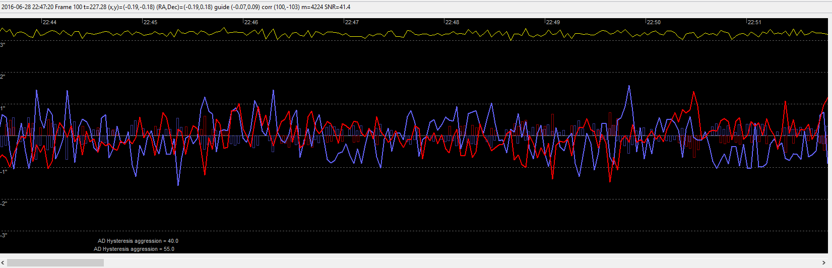

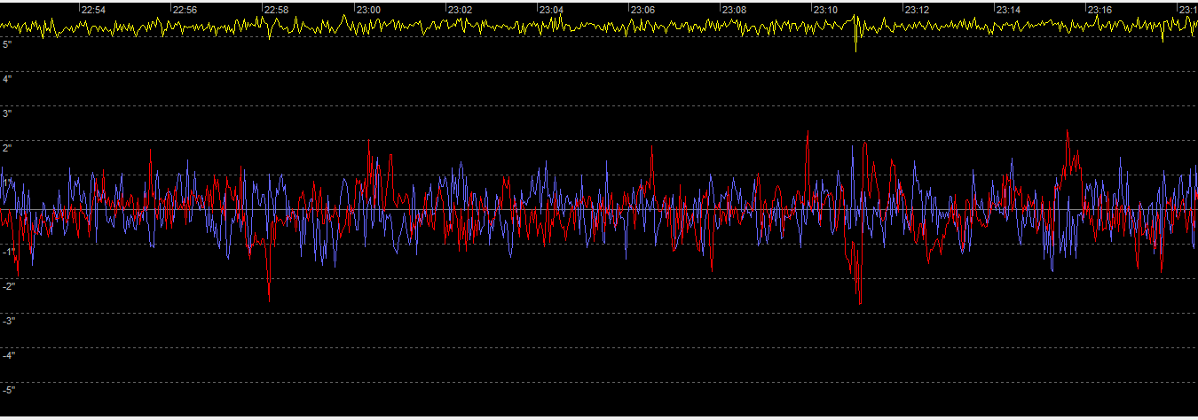

Autopec sur 4 cycles
Voilà les courbes :
Phase d'acquisition :
Phase d'acquisition Détail :

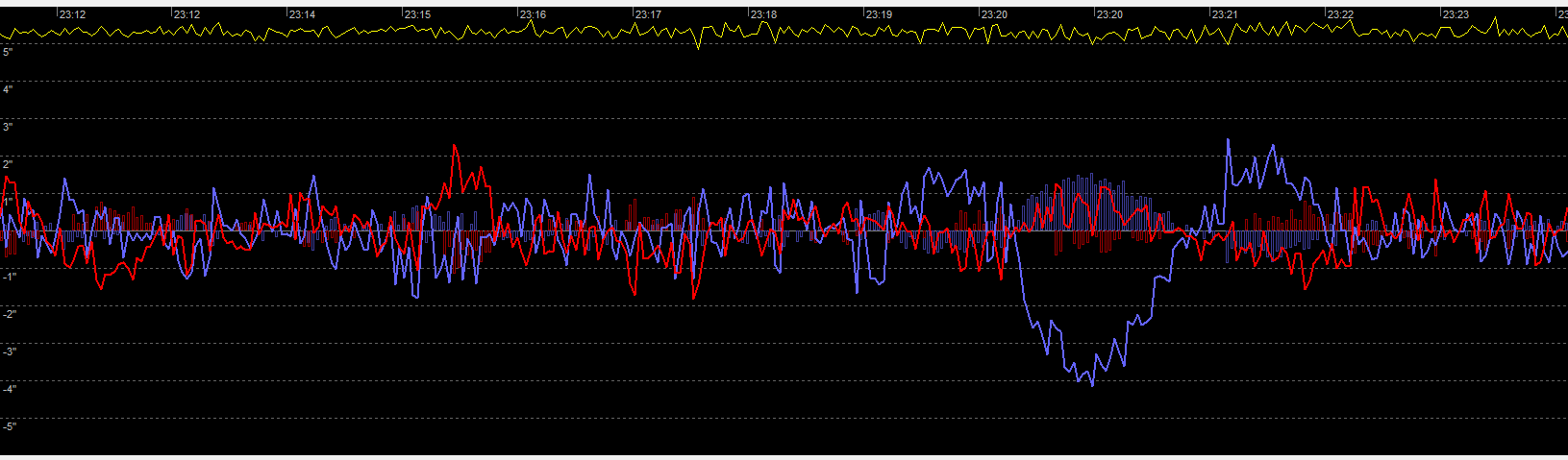

Délire lors de la mise en oeuvre vers 23h19 :
Je m'en suis rendu compte du phénomène un peu après 23h22, j'ai coupé l'autopec la courbe s'est stabilisée.
Il y a eu à un moment un peu de vent mais rien d'extraordinaire
La cible visée était M13, A cette heure là AZ = 144° et Haut:75° Certainement pas la cible idéale pour enregistrer l'EP mais bon on recherche la simplicité et le gain de temps.
Expérience à retenter mais donc pas efficace à 100%
