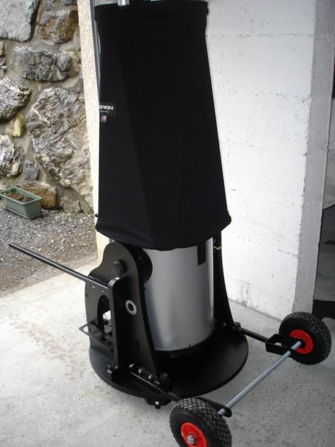

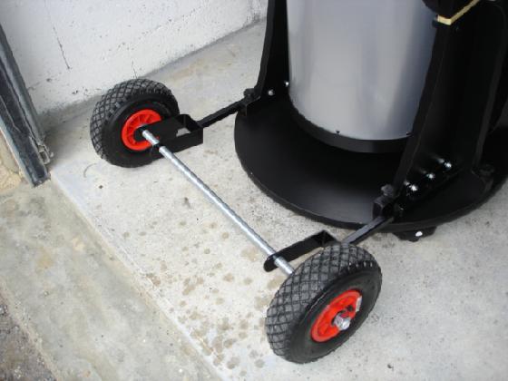

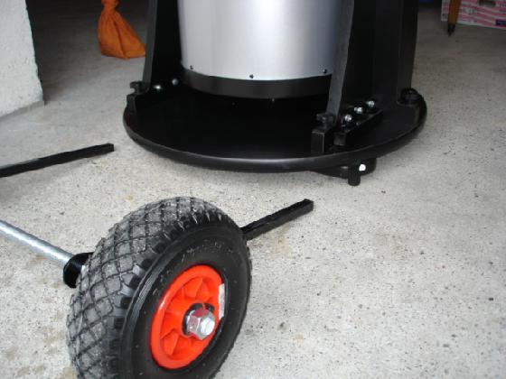

Bonjour, un petit montage pour déplacer facilement mon 14" :)
A savoir: je le déplace sur une distance courte (20 m) du sous-sol au parking. Mais ça évite tout de même de le démonter (il garde sa collimation).

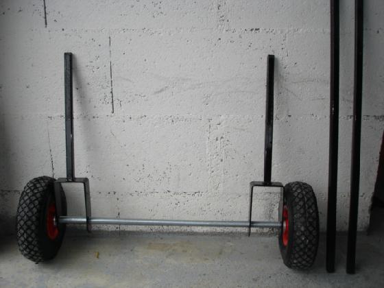

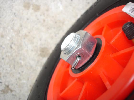

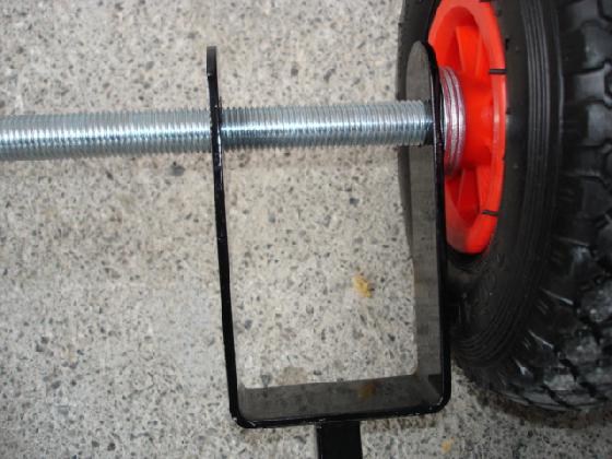

Réalisé en tube d'acier ordinaire carré de 20x20 (mm). Soudures faites par un métallier à partir d'un croquis fait par moi-même. Roues, visserie et tige filetée (diamètre 20 mm) achetées en quincaillerie. Cout total 125 €.
Si ça peut servir à d'autres possesseurs de XX14i...:)11145-1466085309.jpg11145-1466085373.jpg11145-1466085426.jpg11145-1466085474.jpg11145-1466085497.jpg11145-1466085540.jpg11145-1466086312.jpg11145-1466086332.jpg11145-1466085689.jpg

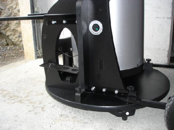

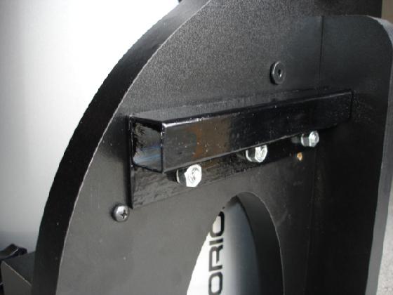

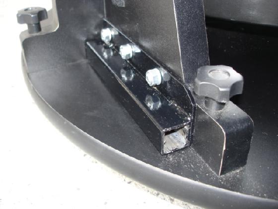

L'idée est bonne car nos bestioles sont lourdes. Par contre je me serais plutôt fixé dans le plateau circulaire que sur les latéraux. J'aurais peur que les inserts bois qui liaisonnent les latéraux au plateau finissent par lacher :confused:
Un peu comme ça
Un peu comme ça
Merci Captainboeing pour l'intérêt porté à mon bricolage.
A mon avis, au moment ou on lève le bazard, les inserts bois qui liaisonnent les latéraux au plateau ne travaillent pas. Si ce n'est juste pour tenir le plateau bois qui est en dessous. Je pense que le poids de l'ensemble rocker+tube se reporte sur les 4 x 3 boulons qui tiennent les emmanchements de tubes carré (au départ je voulais mettre seulement 2 boulons par tubes). Me tromperais-je? :)
Intéressant, mais pourquoi mettre les roues aussi loin ? Cela crée un énorme porte à faux !
Tout à fait chatbleu merci pour ta remarque :p , je vais raccourcir les tubes qui soutiennent les roues, je dois pouvoir gagner 10/12 cm. Mon schéma de départ était un peu "empirique" et après coup je me rend compte que j'aurai pu faire différemment...
