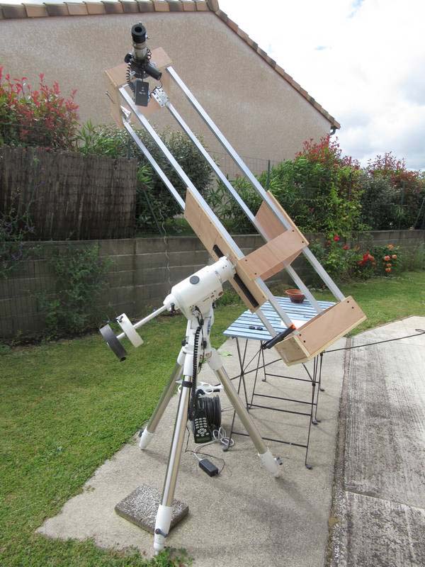

As tu des photos de ton matériel ? quel diamètre pour quelle focale ?
oui :be:
La photo n'est pas belle mais il n'y a qu'en s'exerçant que ça va le faire.:rolleyes:
matériel tout est de la récup. juste pour le proto si j'y arrive je fait au propre ;):D.

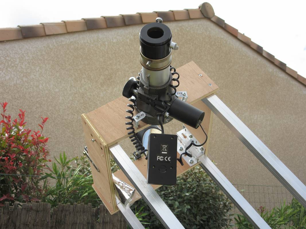

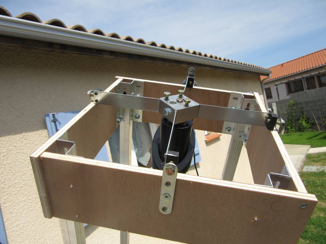

miroir 250 diaphragmé à 190 focale 1780mm miroir secondaire monstrueux 70mm.
reste à ouvrir le fond derrière le miroir , dépolir le dos (pas comme un sagouin comme sur la photo) ,changer les planche de récupération , finalement je vais pas pour l'instant changer l'araignée .
