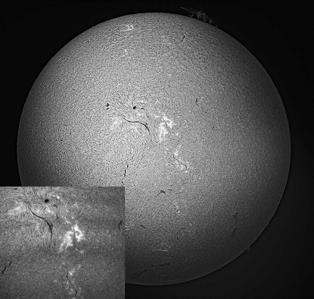

Je suis quasi débutant en photo solaire et je me permets de partager avec vous cette composition. Pas eu le temps de faire un flat pour le closeup, les nuages sont arrivés :(
100/10000 images avec une Basler 1920 sur une Lunt 100 depuis le centre ville de Genève pour le soleil en entier. Barlow 4x 100/images pour le closeup. Wavelets avec RegiStax.

Oui, au max de sa résolution à 1920x1200 sur une focale de 702mm.
Pour la couleur, pas encore bien maîtrisé. Pour l'instant, je préfère natif.

Je trouve que c'est un très bon début:)Pour les prochaines images un traitement un peu moins dur serait bienvenu,il me semble.Mais je laisse parler les spécialistes;)
Jean Louis
:waaarg::waaarg: pour une premiére tu fait très fort bravo!!!!!!!!!!! Traitement un peu dur ,mais c'est certainement ma tablette qui rend pas bien.
Paul
Très résolu pour ces premières, pas mieux que les copains, traitement un peu trop dur qui ne mérite pas cela !
Merci pour ces critiques, à force de vouloir ressortir des détails j'ai effectivement exagéré. Maintenant, le vais commencer à me frotter systématiquement aux flats.
Question pour les connaisseurs. Existe-t-il une manière/tuto pour faire des flats lors d'une pose du soleil en entier ? J'ai toujours une différence de luminosité importante selon les coins de l'image.
Je suis donc preneur de toutes les techniques. Je me suis inspiré d'un tuto de Colmic pour une mosaïque.
