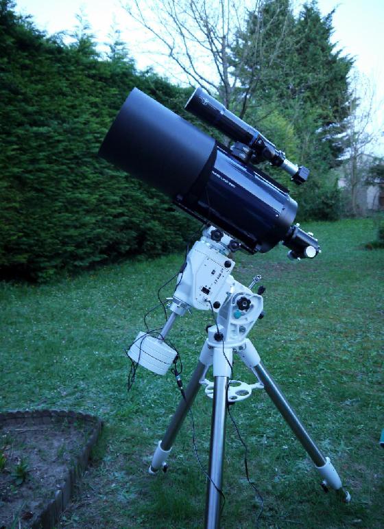

Oui Daniel, je te confirme que c'est très rigide. Pas de flexions constatées avec le C8 à 1260mm de focale. A f/10, je pense toutefois que je passerais au DO...

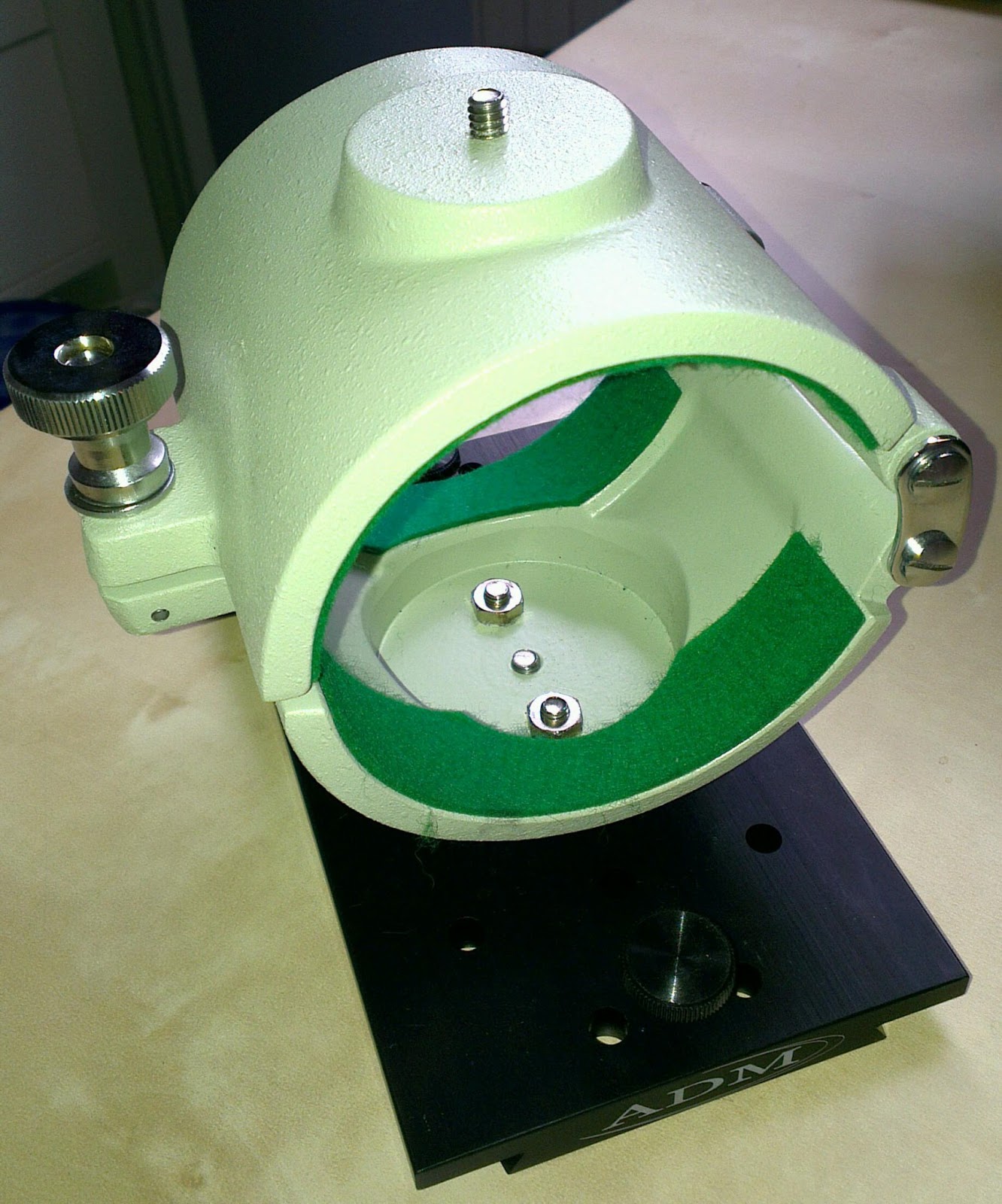

Pour la fixation, c'est une platine Losmandy coté monture, et sur le dessus du C8 un rail ADM : http://www.astronome.fr/produit-platine-adm-pour-telescope-celestron-sc-8-a-14--741.html.
Pour la fixation de la lunette, j'utilise 2 platines queue d'aronde "base contre base" fixées ensemble solidement avec 3 grosses visses.
L'ensemble n'est pas prévu pour être démonté, donc c'est serré très fortement. (http://www.pierro-astro.com/materiel-astronomique/accessoires-astronomie/platines-anneaux/platine-queue-d-aronde-femelle-a-assemblage-rapide-kepler_detail).
Cette pièce permet de relier le rail et la lunette, qui dispose d'un simple pied solidaire au format vixen.
Cela me permet de démonter l'ensemble en quelques secondes et de conserver la modularité de la lunette, qui peut venir se fixer sur le collier de la TSA au moyen d'une platine queue d'aronde du même type directement visée sur le collier.

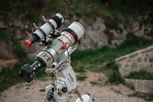

Pas une photo à moi, mais même esprit :
Etant précisé que pour la TSA, la platine queue d'aronde fixée grâce à la vis du dessus reste également à demeure en permanence.
Donc plus aucun démontage ni outil à utiliser : selon la configuration utilisée, juste les deux fixations à serrer ! :)

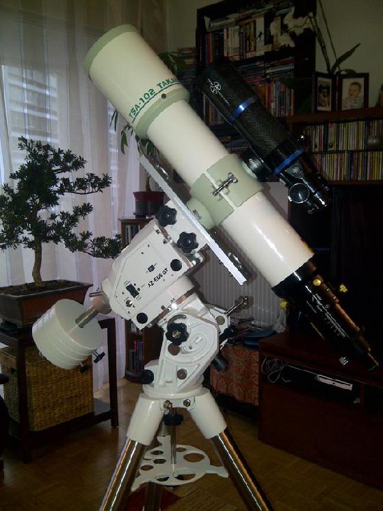

Je suis intrigué par ton montage sur la TS102.
Deux choses m'interpellent:

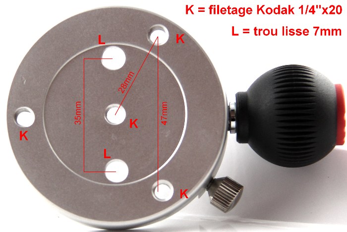

* Je ne vois pas de dispositif de pointage (no anneaux de guidage, ni platine de guidage). Comment pointes-tu une étoile suffisamment lumineuse?
* Comment est fixe la lunette guide sur le collier Taka? uniquement par la vis Kodak centrale?
Merci d'avance.
