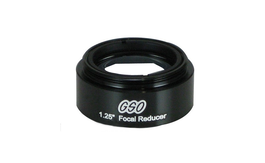

En vu d'imager dans un champ plus grand, localement en solaire pour un groupe de tâche dispersé et en lunaire pour une vue plus d'ensemble. J'ai donc acquis un réducteur de focale 0.5 Kepler en 31,75mm pour l'occasion, que l'on peut trouver chez O.U ou PierroAstro entre autres.

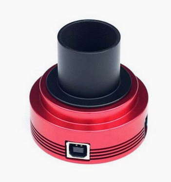

Quelques test seront fait donc avec la ZWO034MC, mais pas seulement celle-là....de ZWO.

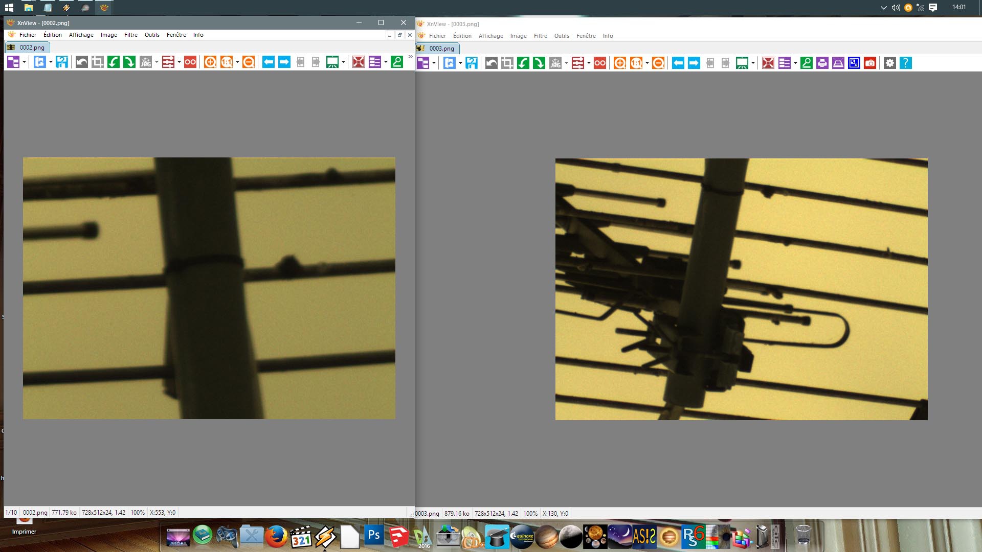

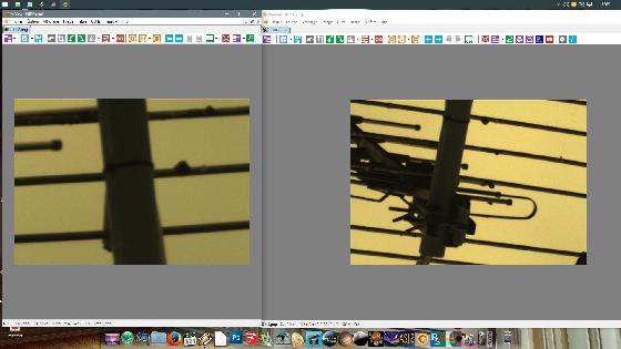

Ici pour l'essai une antenne Télé à environ 25m de distance sur lunette à F/D10 soit 900mm.
A gauche la version sans réducteur de focale, à droite avec réducteur (ne faites pas attention à l'image jaune c'est en mode solaire)
Apparemment nous serions bon au niveau de la focale
Il suffit simplement de visser le réducteur directement sur pas de vis de la ZWO,
par contre pour la mise au point à l'infini je suis obligé de retirer le renvoi coudé car sinon trop loin du foyer. Il faut voir si elle ne génère pas de chroma à l'image, ainsi que du coma. On verra.
