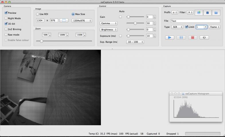

- La première : une capture de mon logiciel d'acquisition (OaCapture) : on voit que l'image s'affiche bien

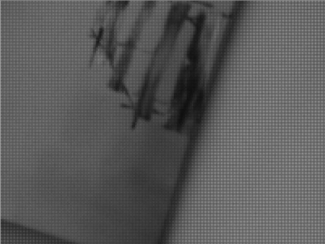

- La deuxième : un zoom sur vérifier que la matrice de Bayer est bien visible ==> RAS au moment de la capture

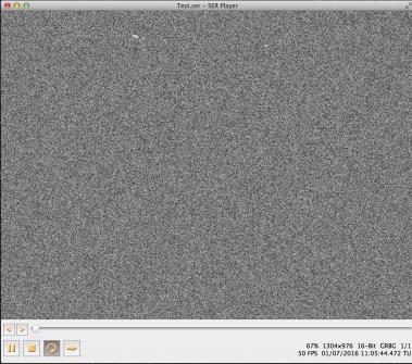

Je fais donc gentiment la capture de mon fichier SER que j'ouvre ensuite dans SER-Player
- Troisième capture : SER-Player me retourne une image illisible !!
J'ai bien tenté d'exporter la vidéo en TIF et d'ouvrir ça dans PixInsight. Toujours illisible. J'ai strectché l'image : toujours rien que des parasites.
Et l'image apparaît de la même façon dans AutoStakkert ou Registax. Donc ça semble un défaut inhérent au logiciel de capture. Ou à la cam ? L'ASI 224 enregistre en 12 bits, mode d'enregistrement non proposé par OaCapture (j'ai juste le choix entre 8 et 16 bits).
