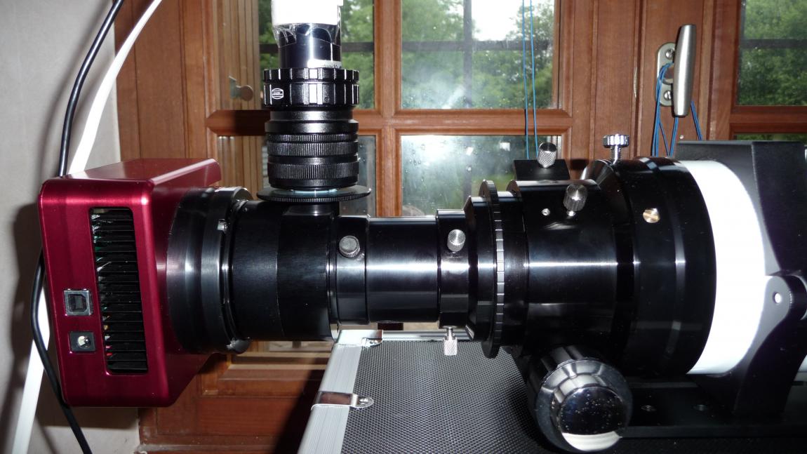

Bonjour ,
Je viens d'acquérir cette lulu de chez TS et j'ai testé le diviseur optique , ça fonctionne bien .
La mise au point est faite seulement avec un tube allonge par rapport à la ccd imageur ; et presque pas de focalisation pour l'autoguideur .
penses y
Concernant ta deuxième question : tu n'auras pas besoin de visser directement sur le PO car avec un tube allonge de 50 et mon atik 383 la crémaillère ne recule que de 0.8 ( graduation ) .
Le crayford ne s'ouvre que sur 46mm et c'est largement suffisant étant donné que la mise au point se fait rapidement .

Merci pour ta réponse, concernant le bon backfocus c'est un détail que j'avais oublié.
Donc ma dernière question est : En sachant que j'ai une bague EOS M48, comment je l'adapte à la lunette? Cette bague http://www.teleskop-express.de/shop/product_info.php/info/p3631_TS-Optics-T-Ring-from-M48-Filterthread-to-Canon-EOS-Bajonet.html
Du coté de la lunette, comment est-ce que je peux l'adapter dans du 2"?

Salut voisin du bout du lac de Genève...
J'ai une config quasi équivalente à la tienne et je guide avec une précision de -1" d'arc avec mes deux montures au chercheur. Phone-moi si tu as besoin d'aide.
Mais un conseil très rapide... Jamais utiliser du coulant dans un train optique, c'est souvent une source de tilt du capteur.
Cordialement,
Miguel
Personne n'aurait des conseils concernant le guidage au chercheur, je pense que je vais commander celui que j'avais indiqué plus haut, avec l'adaptateur prévu pour ma Pl1m. J'espère juste que c'est assez rigide.
Que selon la conception du coulant, il est possible que le capteur ne soit pas parfaitement perpendiculaire sur sa totalité au champ plat de la lunette. Et tu risques d'avoir des étoiles déformées dans un des coins de ton image.
J'avais initialement essayé d'utiliser un 2" coulant sur ma FSQ-85 + Atik 490, histoire de m'économiser des rallonges/adaptateurs M72, et étoiles déformées. Cela n'engage que moi mais plus jamais un train optique non vissé.
Miguel
Oui, de plus avec vos lunettes vous n'avez pas de problème de backfocus, il suffit de faire la mise au point dans la course du focuser et vous avez la bonne distance. C'est le même système avec les FSQ.
C'est un peu dommage si tu claques des milliers d'€ dans ton équipement et tu crèves au poteau pour économiser quelques dizaines d'euros. Mais bon, rien ne t'empêche d'essayer avec de passer au vissé car tu as déjà le coulant. Si étoiles parfaitement rondes dans le 4 coins de ton image, en dévissant et revissant le coulant plusieurs fois (une seule fois c'est peut-être de la chance)c'est tout bon.
Miguel
Intéressant ce que tu dis , j'en apprends chaque jour sur ce forum !
Actuellement ma mise au point avec un tube allonge est de 0.8 sur le PO , autant dire qu'il ne sort pas beaucoup .
Je retiens ton argument et après avoir finaliser ma mise au point je regarderai pour visser directement sur le po a condition de trouver les bonnes bagues .

Concernant le train optique principale, TS m'a fait une offre pour utiliser la connexion M68 à M48, donc tout se vis dans cette configuration.
Mais concernant le chercheur, je ne sais pas si l'adaptateur 2" est au coulant ou se vis.
mais TS est déjà capable de te dire avec le Canon que tu possèdes de combien sera la distance pour te proposer sans l'avoir essayer les bagues vissantes ?
Il faut donc ceci pour passer de la sortie femelle M64 du focuser a M48 mâle.
http://www.teleskop-express.de/shop/product_info.php/language/en/info/p7071_TS-M68-System-Adapter-von-M68x1-Gewinde-auf-M48-au-en.html
A partir de là, le backfocus de la lunette est de 145-1(adaptateur M68-M48)= 144mm
Le backfocus d'un EOS est de 44mm.
La course du focuser est de 46mm.
Le bague EOS devrait faire 10mm (à vérifier).
Donc, 144-44-46-10= 44mm
Il faut donc une rallonge de minimum 44mm (si focuser totalement déployé ou (44+46=90) 90mm si totalement fermé. Donc, tu achètes l'adaptateur M68-M48, un tube de 50mm comme celui-ci (http://www.teleskop-express.de/shop/product_info.php/info/p8508_TS-Distance-Ring-for-Imaging-Star-65-mm-focuser---L-50-mm.html) et cela devrait être bon. Je rajouterais peut-être encore 20mm pour avoir la mise au point au milieu de la course de ton focuser.
Avec cela, il te reste encore de la place sur ton train optique si tu veux ajouter un autre accessoire ou filtre.
Miguel
Note: pour le chercheur, j'utilise ceci avec des anneaux ADM pour limiter au max la flexionhttp://opticaroma.com/producto/lunatico-solucion-de-autoguiado-ii/3227/. Le tout fixé sur une queue d'aronde Losmandy sur la partie supérioeur du C11 en mode Hyperstar ou FSQ-85.
Modifié par Bandido

Merci.
Je ne connaissais pas ce type de chercheur. Je vais essayer le chercheur d'origine avec l'adaptation et si cela ne convient pas, soit je continuerais à guider en parallèle comme je le fais maintenant, ou peut-être que je commanderai ce chercheur spécial.
Matlou ,
Je dois d'abord confirmer ma mise au point par une nuit étoilée ensuite faire des tests avec l'Atik et l'APN .
Une fois fait si c'est ok je ne change rien sinon je passe sur un système vissant .
