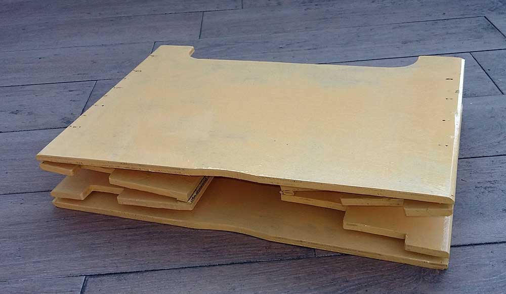

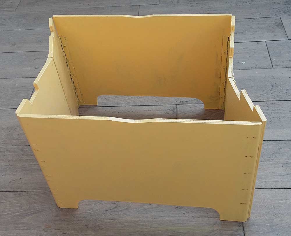

Je pratique principalement sur balcon. J’ai donc été amené à faire des rehausses pour différends télescopes.
- Je n’essaie pas de pointer à l’horizontale, je me contente d’une hauteur sur l’horizon de 10° ou 15°, ce qui limite beaucoup la hauteur de la réhausse (et les problèmes de hauteur de PO).
- Je ne modifie pas la monture elle-même, je rajoute simplement un socle plus haut. Comme celui-ci n’est pas destiné à être transporté en nomade il peut être rustique, lourd et stable (par exemple le socle sous le T300 blanc ci-dessous, avec 3 planches de 27 assemblées en triangle).
2 exemples:
Par contre je suis uniquement en visuel, donc pour la photo...
Mais en gardant le principe du socle lourd et rustique, il n'y a pas de raison :).

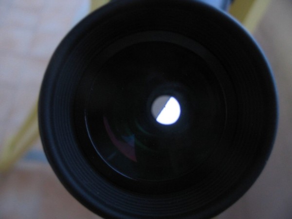

Dans l'idéal il faut que la rambarde n'obstrue pas du tout le miroir primaire, c'est à dire qu'une parallèle à l'axe optique partant du point le plus bas du miroir vienne tangenter le haut du garde-corps.
Dans la pratique, pour des observations exceptionnelles basses sur l'horizon, on peut admettre que le miroir soit en partie obstrué, de toute manière, au raz de l'horizon l'image est rarement bonne et on n'y fait pas de la haute def. Je parle d'une hauteur limite de 10° à 15° comme indiqué plus haut.
Si, de plus, on a un garde corps ajouré, une visée à travers un barreaudage jusqu'à l'horizon reste possible (si on a un horizon dégagé jusqu'à la hauteur 0° mais un horizon marin depuis un balcon...:rolleyes:).
L'obstruction réelle du miroir par un obstacle proche se voit parfaitement sur la pupille de sortie d'un oculaire de longue focale observé à 20 ou 30cm de distance (pas l'oeil collé à l'oculaire).

Merci Claude ta réponse est parfaitement claire. Et super ta page de blog là dessus....:)
Je vais pouvoir calculer la hauteur de ma rehausse.
