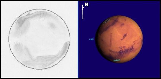

Malgré tout je pouvais pointer Mars depuis l’extrémité de mon balcon Ouest, ceci durant un créneau limité, entre 2 arbres. De plus, à cet endroit étroit, le long tube de la L150/1200 était malcommode à utiliser. Je me suis donc rabattu sur la L150/750 achro, dont la spécialité n’est certainement pas le planétaire.
Par ailleurs, mon oculaire de plus courte focale est le 4mm LV qui donne x188, ce qui est un peu faible pour une Mars de moins de 18’’. J’ai donc vissé devant le coulant du 4mm le bloc optique d’une barlow Meade. Difficile de calculer le G résultant mais Mars traversait les 45° de champ apparent du 4mm en environ 30s. Ce qui donnerait un G résultant de environ x380. C’est énorme pour ce type d’instrument, mais la turbulence faible m’a permis d’apercevoir sur les étoiles des petits disques d’Airy assez propres, avec des anneaux plutôt brouillés, mais la figure d’ensemble reste symétrique.
Donc, dès que Mars émerge des arbres, vers 20h50 TU, je pointe la planète. L’image est assez grosse, pas vraiment contrastée. N’ayant pas vu Mars depuis quelques jours je ne sais pas exactement ce qui est visible. Je passe presque 30mn à essayer de dessiner des détails très difficiles à percevoir. Les plus sûrs sont une masse sombre mal délimitée vers le bas, avec zone blanche sur une partie du limbe, et une calotte polaire soupçonnée vers le haut, complétée par une autre zone blanche toujours sur le limbe. Tout le reste n’est discerné que très fugitivement, parfois une seule fois pendant quelques secondes, donc très incertain.
Ça donne ça, comparé à ce qu'indique Carte du ciel. Attention, ne pas prendre ça au trait de crayon près, c'est plutôt à regarder à plusieurs mètres de l'écran :confused:

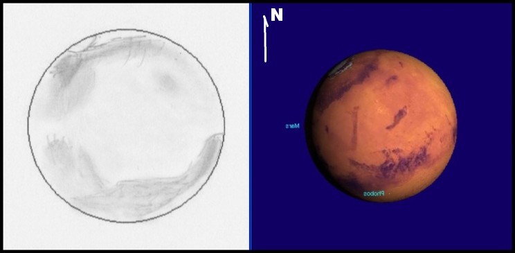

Je suis sorti aussi hier soir ! Au début sur Jupiter il y avait comme une turbulence légère qui empêchait de bien mettre au point. Aïe, pas bon en période de pleine lune. Puis tout s'est arrangé, avec des images magnifiques et stables vers 23 h. J'ai notamment dessiné Mars aussi mais de quelle heure date la photo ?
Je confirme tout-à-fait la difficulté de bien appréhender les formations centrales. C'était très peu marqué, mais ça se précisait dans les trous de turbu, comme une sorte de double barre s'étendant par moment vers les limbes. Par contre j'ai bien vu la formation sombre allongée au S de ton dessin ainsi que la petite barre bordant la calotte au N. La calotte elle-même est à peine perceptible.
Mais curieux car pour la partie centrale j'ai perçu plus de détails que sur la photo ?
C'était à la FC-100 à 148 X et 185 X (plus de détails perçus qu'à 148 X malgré la qualité moindre de l'oculaire). Vers 23h30 locales le disque était vraiment très net et peu marqué par la turbulence !

Eh bien écoute, ça colle plutôt très bien avec la simu !
Pour ma part, quelque-chose qui a été vu une seule fois pendant quelques secondes est un détail dont la réalité ne fait aucun doute.

Belle représentation Claude, ça "colle" parfaitement avec la simulation !
J'y étais hier soir avec la L120, j'ai eu approximativement la même chose à l'oculaire. Par contre il m'a semblé deviner une légère phase, c'est à dire Mars pas complétement ronde !?
Les conditions étaient très bonnes, me rappelle pas avoir eu une image aussi stable depuis longtemps...

Ça colle dans les grandes lignes mais apparemment un détail vu une seule fois est difficile à placer avec précision :).
Non, je n’ai pas soupçonné la phase, la qualité d’image restant quand même limite malgré le bon seeing de ce soir là.

Je l'ai vue dans la nuit du 22 au 23 et les photos à cette date semblent le confirmer, ça me rassure :)

Bravo ! Je suis d'accord avec Fred: j'ai souvent refusé de placer des détails incertains sur mes dessins (spécialement en ciel profond), pour ensuite me rendre compte sur des photos qu'ils étaient bel et bien présents...
