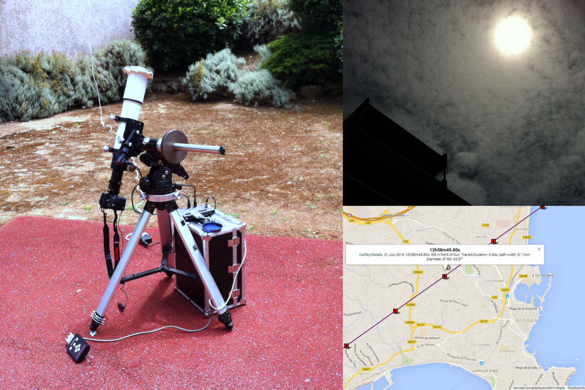

Il y a quelques jours, j'ai reçu mail du site Calsky pour prévenir d'un transit de l'ISS devant le Soleil le 21 juin sur Antibes.
Malgré les entrées maritimes durant toute la matinée et un timing très serré (surveillance de BAC à 13h30) j'ai quand même décidé de sortir le matériel pour saisir ce bref passage, dont la durée annoncée était de 0,5 seconde.

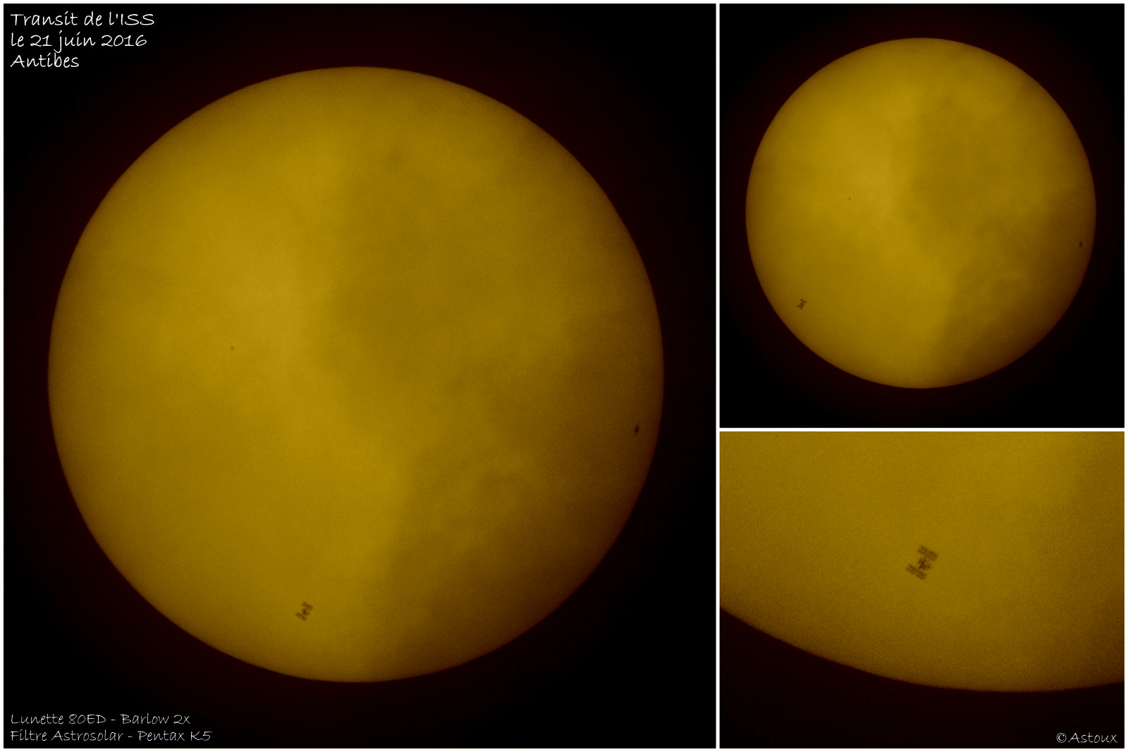

Je n'étais malheureusement pas dans les meilleures conditions : trop éloigné de la ligne de centralité (très étroite) et avec un voile nuageux qui m'a forcé à augmenter la sensibilité à 800 ISO (pose de 1/1600e s. en mode rafale). Conséquence : je n'ai que deux photos assez bruitée, dont une vraiment sympa. Traitement succinct : recadrage, légère augmentation du contraste, colorisation jaune et montage avec Picasa.
Le Soleil était très haut en ce 21 juin à 13h, j'ai donc profité d'un avantageux diamètre apparent de 63 secondes d'arc (contre 36 lors du précédent transit) ! Je ne suis pas sûr de pouvoir retrouver une telle configuration avant un bon bout de temps...

Super photo, bien joué ! :)
Par contre je n'ai pas compris :
Il y a une erreur quelque part là... :?:

Non, il s'agit de la taille apparente de l'ISS qui, le Soleil étant plus haut dans le ciel, était plus à la verticale, donc plus proche du site d'observation ;)
Bien joué ! :) Mais quelle est cet étrange disque lumineux derrière l'ISS ? J'ai pas souvenir d'avoir vu ça vers chez moi... ;)

Un grand merci à tous pour vos commentaires ! :)
C'est troublant de penser que 6 personnes vivent et travaillent au quotidien dans cette "petite boîte", à la frontière avec l'espace...
Merci également à Toutiet pour son explication. La question du diamètre apparent avait été soulevée suite à mon exposé sur l'ISS devant mon club.
La réponse avait été plus aise avec un petit schéma montrant deux situations avec la station devant le soleil proche de l'horizon ou proche du zénith.

Pour la distance entre l'observateur et l'ISS, je n'en ai aucune idée mais cela doit pouvoir se calculer. Je dirais, comme ça, entre 500 et 800 km !
Pour le filtre Astrosolar, je l'utilise depuis au moins trois ans et il est solidement fixé sur un support "maison", manipulé avec précaution et rangé après chaque utilisation.
Je pense tout de même le renouveler prochainement mais je ne connais pas la durée d'utilisation en toute sécurité de ce matériau.
