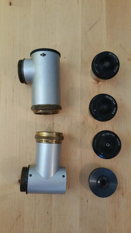

J'ai trouvé ça dans un vide grenier:
Est-ce que quelqu'un sait a quoi correspondent les numéros qu'il y a dessus? J'ai 7, 8 et 9. Je ne pense pas que ce soit la focale, le 7 ayant la lentille de diamètre le plus important.
Merci à vous.

Je suis presque sûr qu'ils sont classés en fonction du grossissement obtenu sur un instrument donné, le 1 procurant le plus faible grossissement, et le 9 le plus fort. En comparant sur une cible terrestre ou la Lune avec d'autres oculaires, tu devrais pouvoir te faire une idée des focales.
Au fait, c'est quoi le coulant de ces accessoires?

Pour loulou, le coulant des oculaire est 3cm, le renvoi coudé et le prisme de herschel ont un pas de vis de 3,10cm a peu pres.
Pour yann, non, je ne le dis pas.
C'est une belle trouvaille qu'il sera difficile d'utiliser sur autre chose que Sécrétan. J'ai une lunette Vion de 100mm avec les accessoires spécifiques qui se vissent aussi.
Ces accessoires pourraient faire le bonheur d'un proprio d'une Sécrétan ou bien il te reste plus qu'à trouver une lulu de cette marque.

Bonjour, j'ai testé hier le numero 7 avec la 70/700 de ma fille.
Elle n'est pas terrible, mais c'est la seule que j'ai au coulant 31.75.
Je n'ai pas l'habitude d'oculaires haut de gamme, ceux que j'utilise principalement sont les HM en 24.5.
Je n'ai pas non plus d'abitude de confort.
Voila, je commence avec le 25mm pour pointer Mars, quand je l'ai bien ronde et bien centré, je place le 7.
C'est beaucoup plus neutre dans les teintes et je vois une partie plus sombre sur mars, mais il y a beaucoup de turbulences et mars fait la danse du ventre. Je tente saturne, jupiter etant derrière les arbres.
Je pointe dessus avec le 25 puis change avec le numéro 7, je vois les anneaux, 2 satellites et un peu de détails un dégradé un peu plus sombre sur l'équateur.
Je vais chercher le 10mm pour comparer, c'est celui dont le grossissement est le plus proche du secretan.
Même manipulation, je pointe avec le 25mm, je place le 10mm et là je remarque qu'avec le 7, la map n'etait pas a faire.
Je vois Saturne et ses satellites, le champ est plus grand, mais ce n'est pas plus utile que cela.
Je rechange d'oculaire, je fait la map.
C'est moins doré, plus gris.
L'oculaire est aussi confortable que les deux autres.
Lorsque la planète se raproche des bord il n'y a pas de chromatisme et elle reste bien définie.
C'est un test avec les moyens du bord, dans des conditions visuelles pas terribles, mais le secretan vaut mieux que les oculaires de base du kit en terme de rendu et pour le planetaire sur une lunette d'entrée de gamme.
Je testerai sur ma perl quand j'aurai reçu mon adaptateur.
Merci pour ton retour. Donc ces oculaires semblent bien fonctionner. Si tu en as l'occasion, il serait intéressant de voir ce que çà donne par rapport à des plössl ou à des orthos.
Pour ma part, j'ai été déçu par le Zeiss H25, pourtant utilisé sur une lunette à f/12. Il ne donne pas une mauvaise image en soit, mais en comparant avec un plössl Meade S3000 de même focale (bon oculaire mais il y a mieux), l'image du Zeiss est plus jaune mais surtout, est moins bien résolue sur la Lune! Là je n'y ai plus rien compris, car un Huygens est sensé bien fonctionner à f/12. A moins que l'ancien propriétaire l'ai démonté et mal remonté, à moins que cet oculaire ait été optimisé pour fonctionner avec les Zeiss 63/840. Mais je le garde quand même, il sera excellent pour faire de la projection solaire.
Hier j'ai testé, toujours avec la lunette de ma fille, les numéros 9 et 8 et il n'y a qu'une frange mauve sur mars avec le 9 (mais il a un eclat). J'ai cependant pu voir, entre deux ondulations, sur la partie droite la division de cassini des anneaux. Le contraste est vraiement bon sur les trois.
Je n'ai pour l'instant pas moyen de comparer avec autre chose que les skywatcher super 25 et super 10 sur une même lunette au coulant 31.75
Sur ton experience avec le zeiss, j'ai le même problème avec un ortho 9mm et le hm 9mm, la vision avec l'ortho est moins belle.

Je complète mes essais avec les oculaires Secretan.
Hier j'ai pu essayer les oculaires 7 et 8 (respectivement 6.75 et 5.4mm ou 134x et 168x) avec ma lunette achromatique perl 76/910. Celle-ci étant maintenant équipée pour recevoir les oculaires au coulant 31.75.
La soirée s'est passée chez des amis curieux intéressés par une observation du ciel au travers d'un télescope.
Grosse polution lumineuse, ciel stable, peu de turbulences.
Observation plutot planétaire (mars et saturne).
Mars est très contrastée. Je suis tres surpris par les teintes bleues/gris qui se détachent nettement du orange. Pas de chromatisme.
Saturne est tres visible et c'est sur elle que l'on s'attarde, jupiter n'etant pas visible. Dégradé visible et cassini visible par moment. Un satellite aperçu en vision décalé. Pas de chromatisme.
Observation de Mizar et Alcor. La vision est nette. Mizar a et b sont nettement séparées.
Voila.
