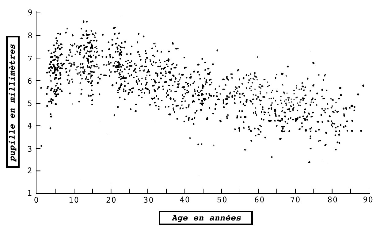

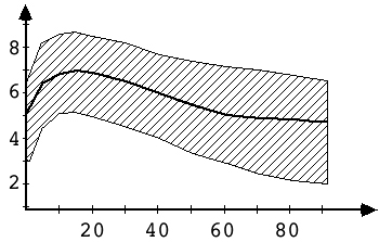

Pour les relations entre age et pupille de sortie, Y.Pothier a eu la gentillesse de me faire passer les courbes ci dessous issues d'articles parus dans la revue Ciel extrème (n°26 à 28)
