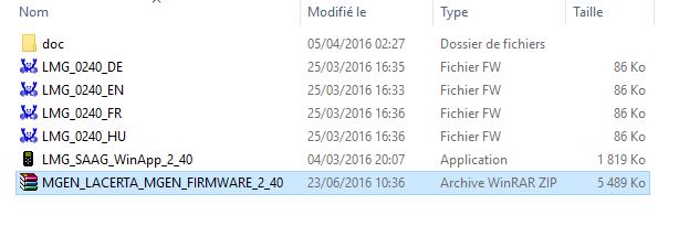

-j'ai voulu mettre a jour mon lacerta MGEM de la version 2.1 à 2.4.
-j'ai telecharger le logiciel et la MAJ (lien)
http://www.teleskop-austria.at/shop/index.php?lng=eng&m=2&kod=MGEN
NEWEST MGÉN FIRMWARE (Version francais grace à Pierro-Astro )

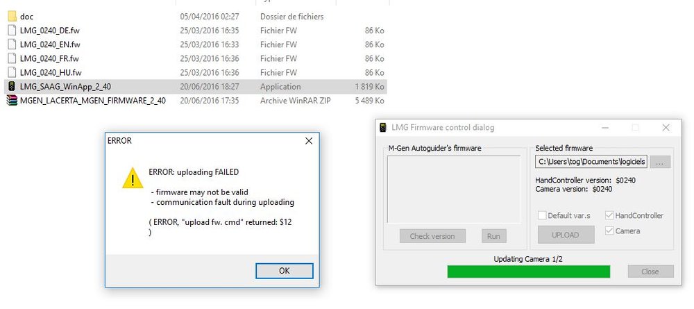

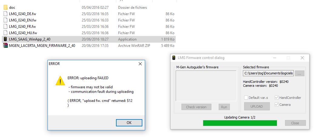

-tout ce passe bien jusqu'a :voir image.
donc s'arrête a 1/2 .
-j'ai même fait l'essai sur l'anglais.
-quand j'allume le lacerta la version 4.1 s'affiche .
je dois brancher le lacerta sur 12v pour que la ccd autoguidage fonctionne.
et cela me mentionne (mauvais mode camera.)
-pendant le téléchargement (MAJ) j'ai d'inscrit (uploading CTRL)sur le Lacerta
et s’éteint a la partie 1/2 du téléchargement

re
je viens de faire l'essai avec la 2.3 pas de changement.
le problème viens toujours de la camera non reconnue.
la mise a jour ne se fait pas complètement et ce bloque au moment ou ça passe a 1/2 et a partir de ce moment le lacerta ne prend plus la partie 2 de 1/2
que veux dire uploading CTRL pendant le téléchargement ?
le CTRL me pose question ?
Alain

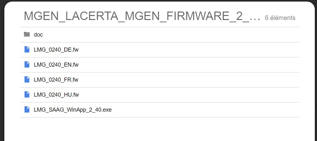

J’ai posé mes fichiers sur le drive

bonjour
voici par l'image ce que j'obtiens par rapport a tes dossiers
c'est bien des fichiers fw mais pas le même "logo"
je fais quoi pour changer ça ?
je suis passé par la version 2.20 mais pas de changement.
