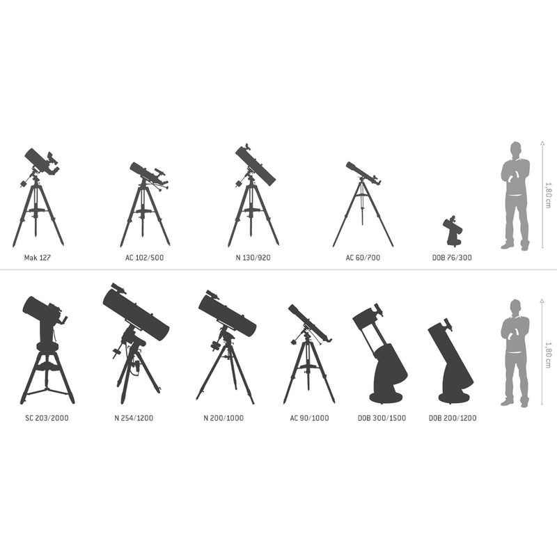

Une photo te donnera un aperçu de la bête:

- 200/1000 : longueur tube : 92 cm / poids : 8,75 kg
- 250/1200 : longueur tube : 112 cm / poids : 12,4 kg
- NEQ 6 : Poids : 27,5 kg (monture 20 kg - trépied 7,5 kg) + 2 contrepoids de 5kg chacun.
Maximum de charge supportée (en visuel) : 19 kg. Pour la photo : 15/16 kg
2 photos (tubes 200/1000 et 250/1200 et monture NEQ 6) :

Merci à vous pour tous ces renseignements et témoignages.
@staffy - 200 ou 250 c'est impressionnant ! Faut-il être à deux pour monter ces matériels ?
Si l'on est capable de porter les différents éléments, faire le montage peut s'effectuer seul.
