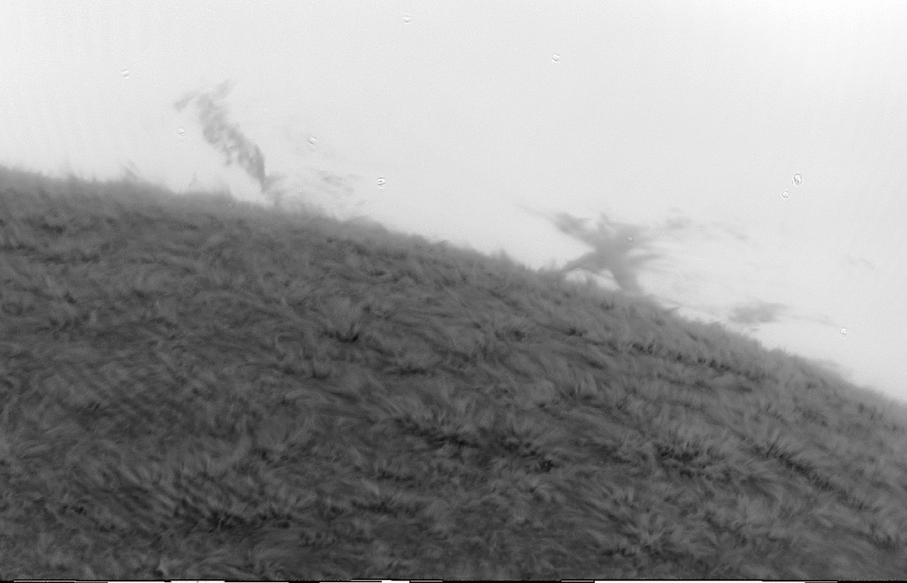

Oui JP, caméra sur laquelle un chercheur a dû éternuer, et mes flats ont foiré.
C'était un peu en mode panique, je ne suis pas habitué à avoir un bon seeing, j'en étais tout surpris :)
