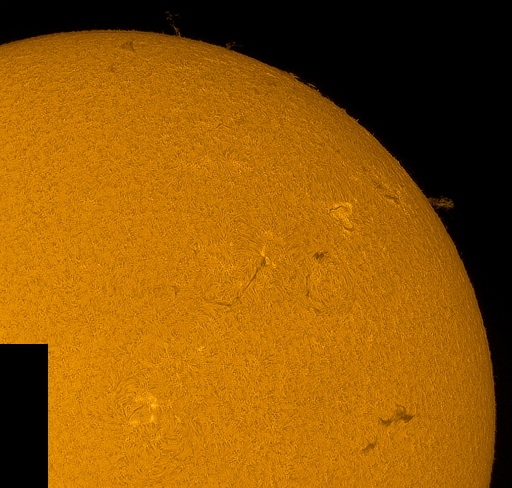

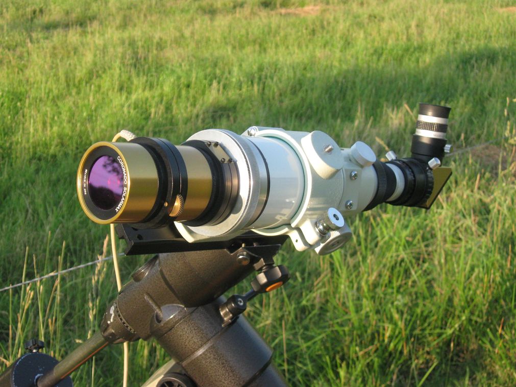

enfin l'occasion de tester mon nouveau matériel : un BF10 coronado dont le filtre ITF oxydé a été remplacé par un filtre KG3 edmunds optics + astronomik IR/UV cut L3 ; et un second SM40 pour le mettre en double stack sur celui que je possédais déjà.
Le BF10 remplaçant mon actuel B600 lunt qui était fourni avec mon ancienne ls35dx :)
Les images suivantes sont toutes faites avec la fs60, un glasspath x1.25 et une dmk41
Une chose qui saute aux yeux (si j'ose dire) est que même avec l'ITF remplacé, le BF10 est bien plus sombre que le B600. C'est visible en visuel mais bien sur, aussi en imagerie : par exemple, j'étais à 1/1250s avec le B600 mais à 1/455s avec le BF10 dans la même configuration!
Seconde remarque, il y a une zone plus claire (peut etre à cause du glasspath se trouvant avant le RC) avec le B600 alors que la lumière est plus uniformisée avec le BF10
le traitement pour les images qui suivent sont tous identiques. la seule différence est donc la vitesse d'acquisition.

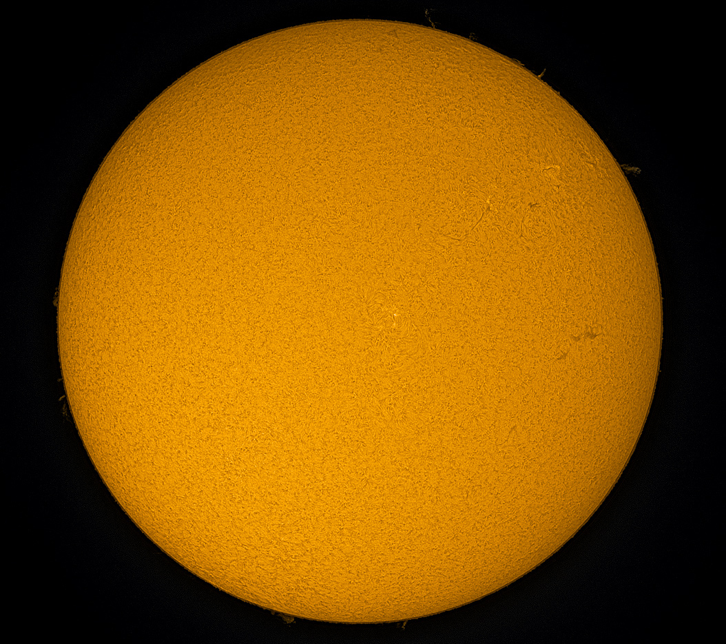

B600 avec le SM40 simple stack

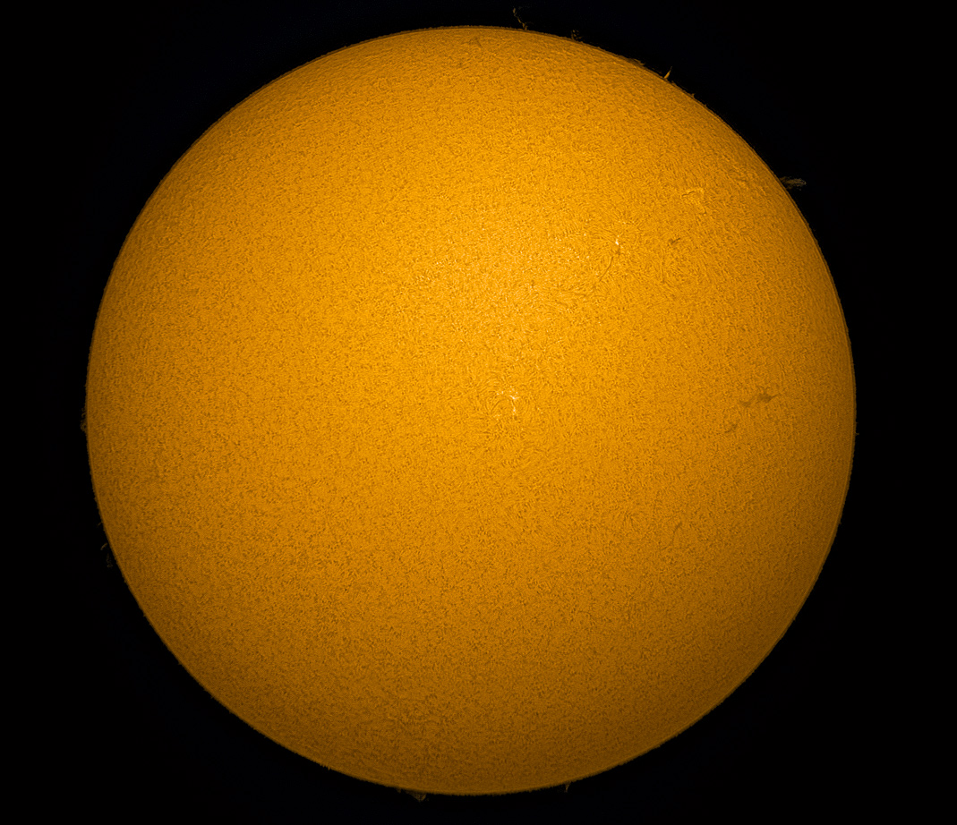

BF10 avec le SM40 simple stack

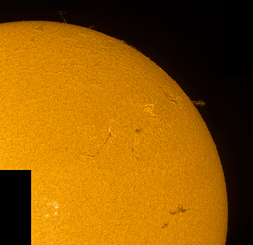

B600 avec le SM40 double stack

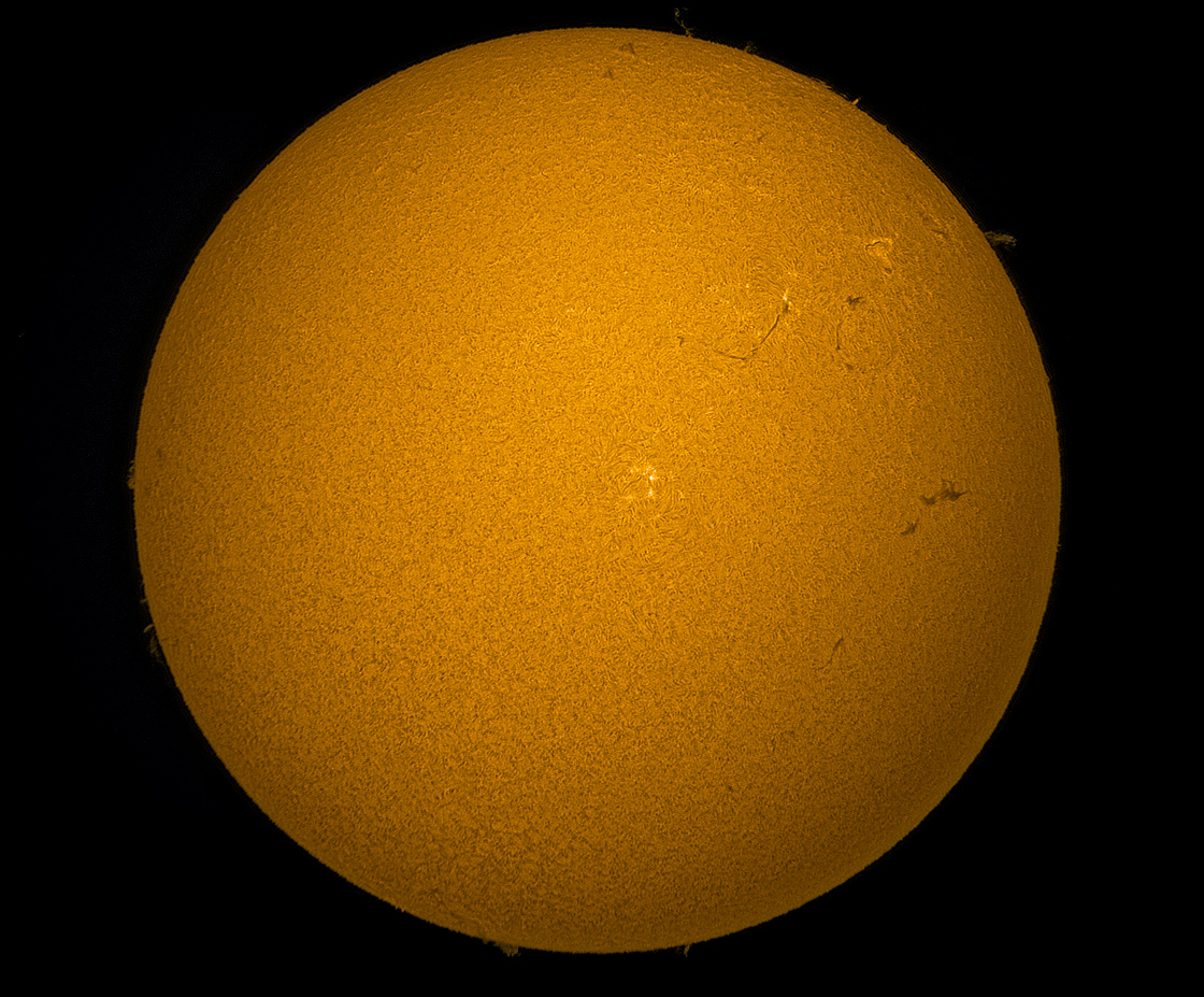

BF10 avec le SM40 double stack

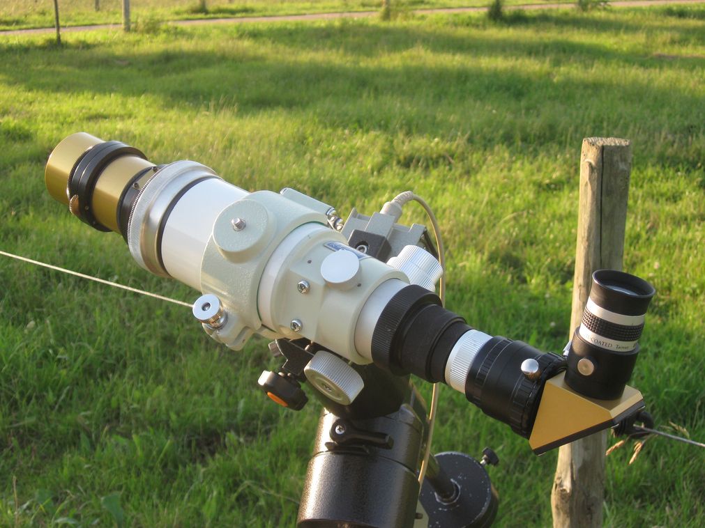

L'instrument en configuration double stack et visuel avec le BF10

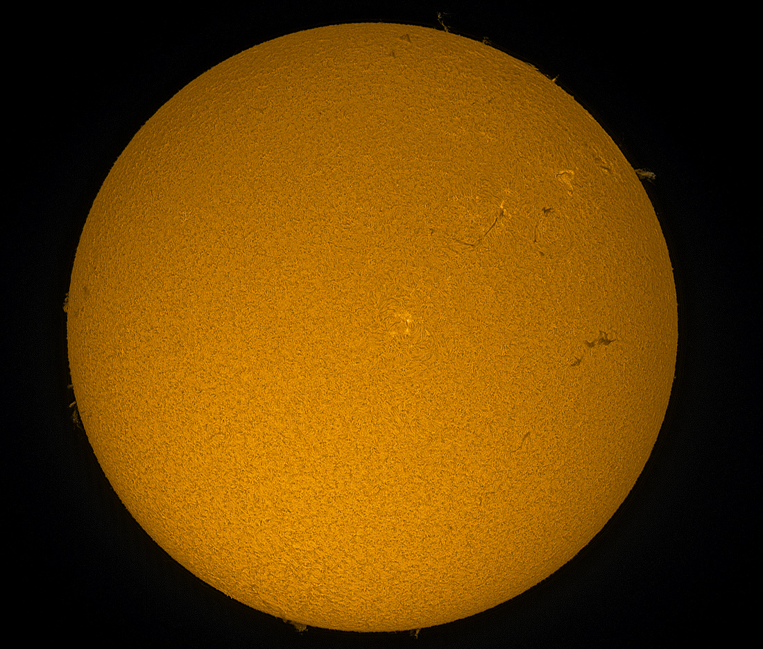

j'ai fait aussi un essai en rajoutant la powermate x2.5 (75%)
avec le B600 en DS
avec le BF10 en DS

de plus, on peut remplacer le KG3+uv/ir cut par un filtre ccd halpha EN IMAGERIE pour gagner en flux mais ça va être difficile d'utiliser le BF10 avec ma bino, surtout en double stack! Va falloir que je me mettes la tête sous un drap noir si je veux voir quelque chose! :)

difficile de faire le delta entre le bf10 et le b600; peut être plus net sur le BF10?
A plus Manu
merci pour les commentaires :)
manu33> effectivement, il y a très peu de différence, ce qui est quand même plutôt normal (et heureusement que le double stack se voit! :) )
pas de différence pour l'image final mais, quand même, le BF10 est bien plus sombre que le B600 : vitesse moindre pour les acquisition, et en visuel, un soleil plus sombre et plus rouge (mais pas désagréable pour autant ).

La config est sympa et peu commune sur le forum je crois.
Quand tu auras apprivoiser le matos n'hésite pas à ôter un des 2 filtres oui.
Difficile de voir la différence entre les 2 effectivement. Par contre on voit un gros plus entre simple et double stackage, sans pour autant que ça nuise aux protus, c'est plutot cool !
