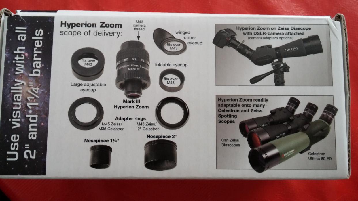

J'ai vu que dans la boîte du zoom hyperion, il y avait un coulant de 50 et d'autres bagues (dont je ne connais pas la fonction), et de toute façon, j'ai essayé plusieurs combinaisons, je n'arrive pas à les assembler...??(semblent être spécifiques à la photo)
Il n'y a pas de manuel avec le zoom ? Fais une photo au pire, on pourra t'éclairer.

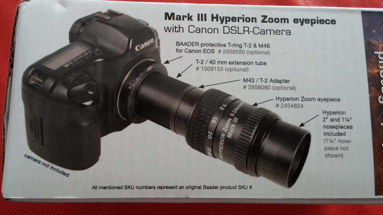

...ci-joint les photos de la boite du zoom Hyperion...merci
Ben c'est écrit sur la notice... mais en anglais. C'est pas du Shakespeare.
Ouais d'accord , mais ça répond pas à ma question concernant l'alonge?
Pour faire la mise au point, il faut que l'oculaire se trouve à une certaine distance : c'est la distance focale.
Si tu ne peux pas faire la mise au point parce que ton porte oculaire ne te permet pas de reculer l'oculaire assez, il faut ajouter une bague allonge entre le porte oculaire et l'oculaire. S'il manque 2 cm, la bague allonge fera 3 cm de façon à avoir un peu de marge pour tout régler.
Avec un capteur (appareil photo, webcam, ccd) c'est pareil sauf qu'au lieu de reculer l'oculaire, on recule le plan de capteur.
