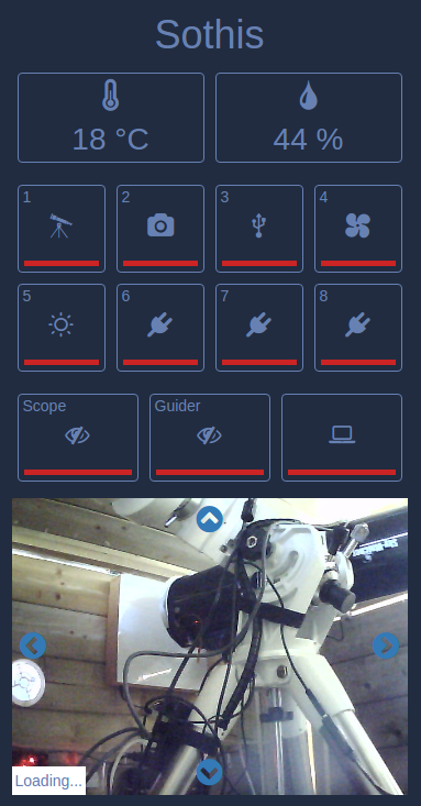

Pour info, voici un aperçu de la v1 de mon app (la v2 est en cours, avec plus de contrôles) :

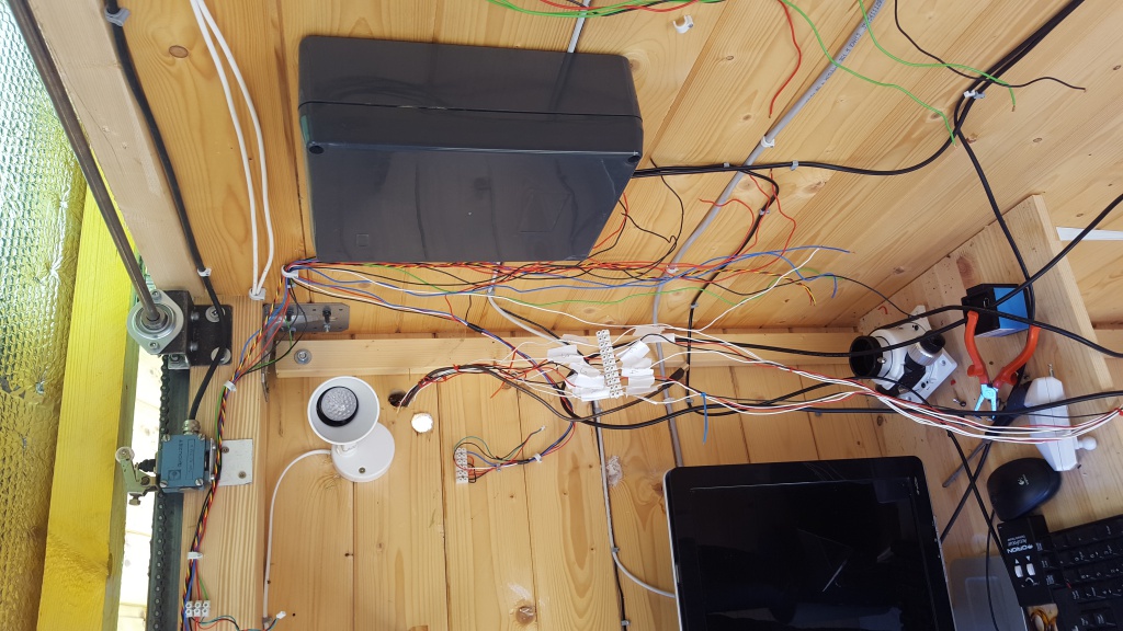

1x arduino qui contrôle les fonctions vitales de l'observatoire. Tout est basé sur des relais 220V. C'est intégré au site. tu peux voir des photos sur mon site : night-pixel.fr (section contruction de l'observatoire).

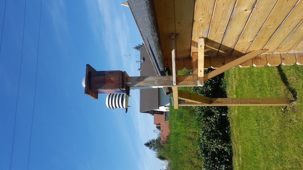

1x arduino qui contrôle les capteurs météo. J'ai construit la station moi même, ce n'est que du bricolage à pas trop cher, mais ça marche très bien ;)
Une partie du cablage de la station météo pas rangée :
(désolé, l'image est renversée..)
La station météo :
J'ai un autre arduino qui contrôle les capteurs de distance (contrôle de l'ouverture du toit), et des capteurs de sécurité :
J'ai des lasers qui passent juste au dessus de la monture. Si la monture est mal parquée, le laser ne tapera plus dans une photorésistance, ce qui empêche le toit de se fermer (sinon c'est la cata..). Tout ces arduinos sont connectés à un raspberry qui fait tout fonctionner et qui contrôle tout via un gros script Python.

Hello ! Très chouette interface. Je bosse sur un truc similaire pour le mien, mais bien moins fourni.
Je me demande si je vais pas étoffer un peu en m'inspirant de ta version.
Pour les capteur météo c'est du fait maison à base d'Arduino ou tu as une station météo du commerce ?
Coucou, sympa ton interface également ! Souvent, le plus simple est le meilleur ;)
Pour la station météo, tu peux voir le bricolage plus haut. J'en ait eu pour 50€ environs pour tout les capteurs météo. Je peux te faire le détail si tu veux ?
Vraiment sympa cette interface! Je vais suivre le sujet ;)
Merci ;)

Pour la station météo, je suis aussi parti dans l'idée d'un truc tout fait mais c'est vraiment hors de prix ! Les capteurs que j'utilise sont les suivants :
Humidité et température exterieure :
Capteur d'humidité et de T° Grove 101020019
31292 1 16,40 €
Pression et température intérieure :
Module baromètre BMP180 ADA1603
33264 1 11,00 €
Capteur de lumière :
Capteur de luminosité TSL2561
31822 1 6,80 €
Capteur de pluie :
Détecteur de niveau d'eau Grove 101020018
31295 1 3,30 €
+ 1 arduino nano
Merci.
Le capteur t°/hum est en fait un DHT22 monté sur un PCB. Donc le même genre que le mien (sauf que le DHT22 a un résolution supérieure au DHT11).
Pour le capteur de niveau de pluie tu l'utilises comment ? Tu as mis un récipient pour capter l''eau de pluie, dans lequel tu mesure le niveau ?

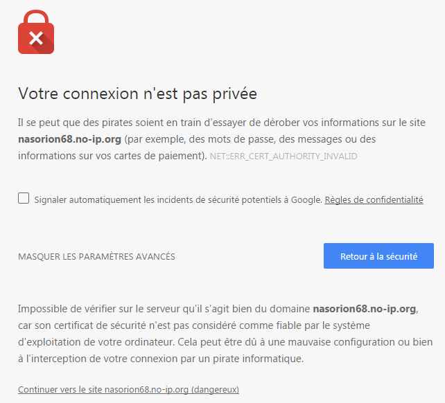

Salut max,
je viens d'essayer sous firefox et chrome et ni l'un ni l'autre ne m'autorise à accéder au site!
un petit coup de main?
merci!
Clapiotte, sous Chrome il faut cliquer sur "paramètres avancés" sur la page d'avertissement, pour pouvoir cliquer sur "continuer vers le site" :
5aa584141b3d6_2016-06-2821_11_14-Erreurlielaconfidentialit.png.22ba4aeb0885a7378a55d551ffeb4829.png
